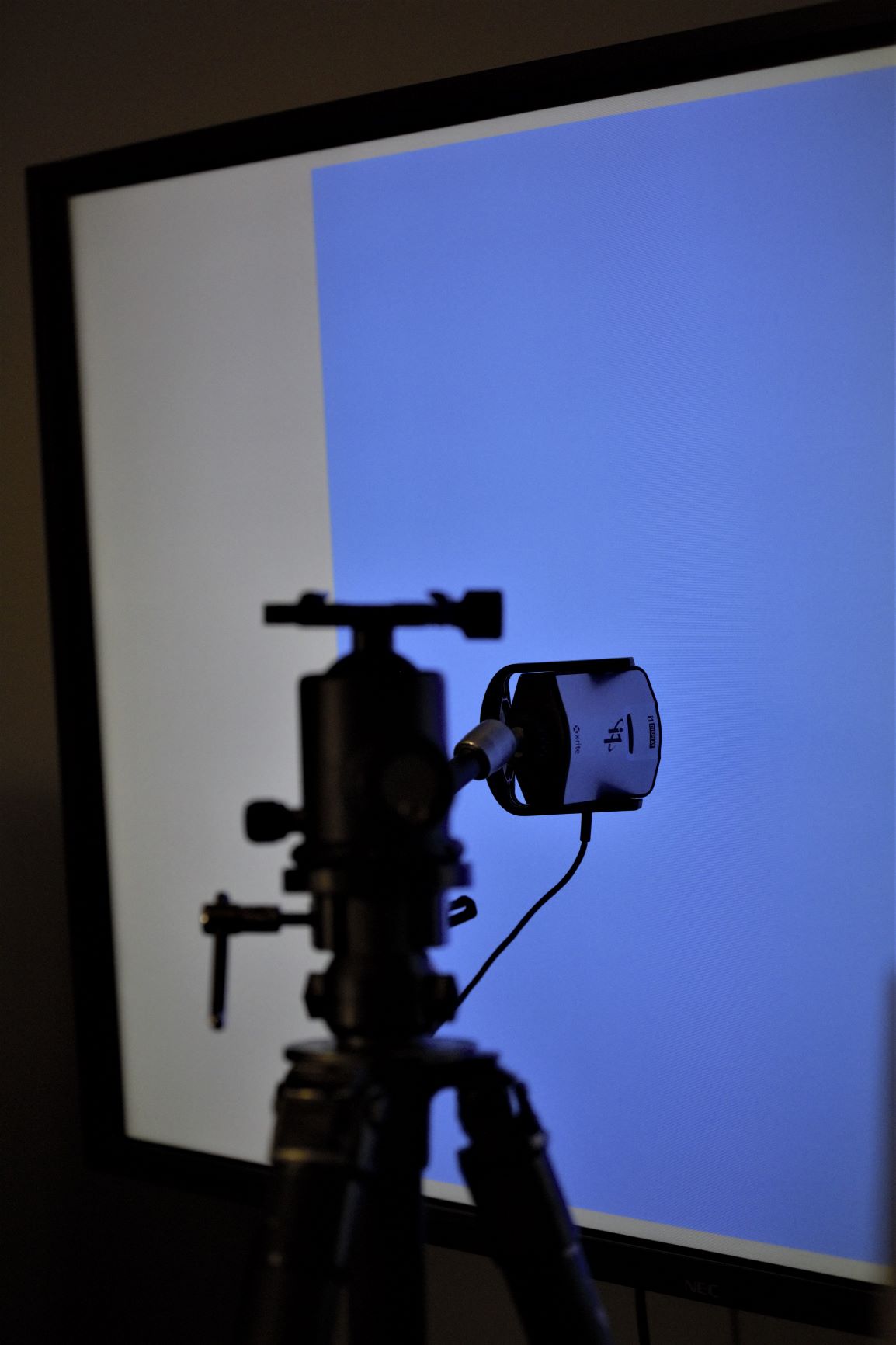

Do obróbki wideo zakupiłem używany NEC P402 jako mój "hero display" i podłączyłem do Blackmagic Intensity Pro 4K. Będzie głównie używany w Blackmagic DaVinci Resolve. Ekran jest ciężki, solidnie wykonany i jak w tej cenie zakupu (chodzą na Allegro poniżej 2000PLN) reprezentuje doskonałą jakość.
Ekran udało mi się wczoraj skalibrować z targetem Rec.709 zgodnie z instrukcjami tutaj: https://hub.displaycal.net/wiki/3d-lut- ... r-resolve/ z bardzo dobrym wynikiem i małymi odchyłami. Polecam!

W wolnej chwili dasz radę zmierzyć równomierność świecenia (jasności) przy pomocy DisplayCal siatką 9x5 ?
