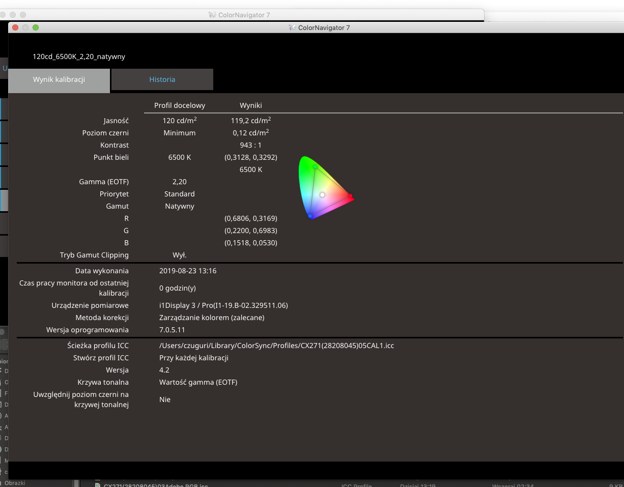

a podpytam, jakie jest ustawienie domyślne ? (takie jak na zrzucie ekranu?) niestety CN7 nie ma opcji resetowania ustawień do ustawień defaultowych :/, a już się pogubiłem..

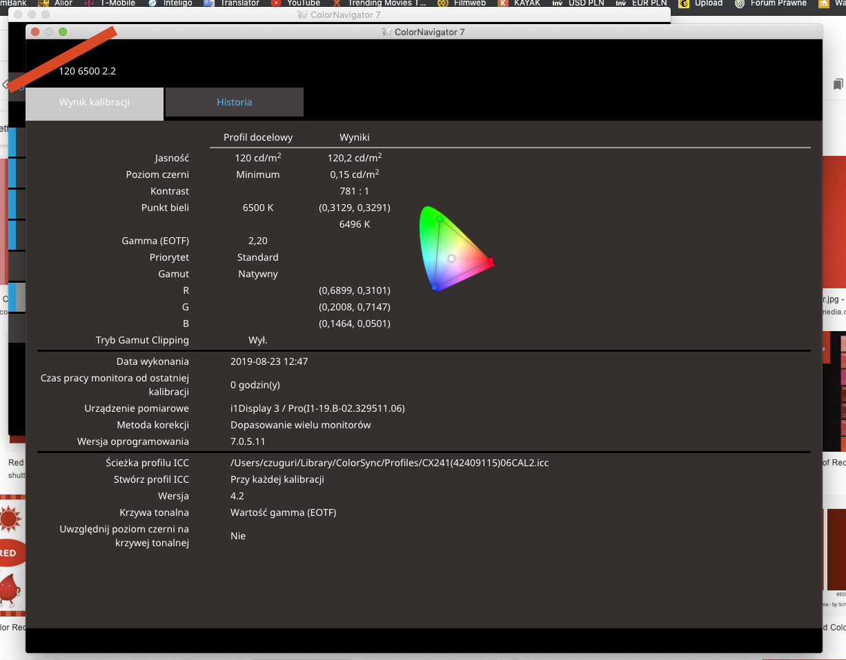

zamieszczam także wyniki kalibracji dwóch monitorów, martwią mnie różnice w kontraście, CX241 wpada w lekką żółtawą tinte i nie mogę sobie z tym poradzić :/ CX241 pracował 4 razy dłużej od CX271, ale mimo wszystko jest to <7000h

Uła... Proponuję w pierwszej kolejności wrócić do CN6.
Aby wyrównać oba monitory, musi Pan je skorygować wizualnie, na kole barwnym, w Advanced -> Adjust manually. Automatem za Chiny Ludowe się nie uda, inne widmo.

w CN7, widzę także ręczną regulację, ale pobawię się takżę CN6. Wołałem uniknąć kalibrowania CX241 "na oko" :/. Niemniej zastanawia mnie czym jest spowodowany taki "rozjazd" ? Zużywalnościa monitora ? Różnicą produkcyjną matryc ?
Re: color navigator 7 - Reflect black level in tone curve
23 sierpnia 2019, 20:19 - pt
Rozjazd jest spowodowany efektem metamerycznym między pozornie tą samą bielą tworzoną za pomocą innego rozkładu widmowego. CX271 jest podświetlany diodami a CX241 świetlówkami. SPD jest kompletnie różna.

poszukałem i znalazłem, iż:
CX241 to podświetlenie MG-LED (w indeksie mva, monitor ten figuruje z podświetleniem GBr-LED), matryca PLS Samsunga
CX271 to podświetlenie GBr-LED, matryca AH-IPS LG
zatem, jeżeli dobrze interpretuje Pana słowa, "rozjazd" punktu bieli jest wynikiem różnic w SPD, pomiędzy tymi matrycami (podświetleniem) i sam w sobie nie wynika z wadliwości monitora, w tym przypadku cx241.
Niemniej szkoda, iż fabryka nie koryguje/ujednolica tych odchyłek już na poziomie LUT. Niwelowanie tych różnic "na oko", nawet z przy pomocy kalibratora, zawsze będzie obarczone sporym marginesem błędu :/

Racja, przepraszam, komuś odpisywałem o CG241W i się pomerdało. Nie zmienia to jednak faktu, że widma są inne i dlatego widzi Pan różnicę pomimo pozornie takiego samego ustawienia.
Jakim sposobem fabryka ma korygować metameryzm, czyli zjawisko które w dużej części zależy od obserwatora? Taka ciekawostka: Ustawiam kiedyś dwa monitory, high-endowe, ale różniące się podświetleniem. Ustawiam i wg mojego oka jest równo. Jeden z użytkowników, a byli to rodzeni bracia, stwierdził, że lewy leci lekko w czerwonkawy a prawy w zielonkawy. Jego brat stwierdził że wcale nie, bo lewy leci w zielonkawy a prawy w czerwonkawy. Posadziłem jednego z nich przed kołem barwnym i poprosiłem aby ustawił tak jak widzi. Ustawił równo a jego brat zaczął widzieć odwrotnie niż do tej pory.
Tych różnic w żadnym wypadku nie koryguje się kalibratorem. Nie da się.

Problem jest tej natury, że mamy 4 ekrany.. to samo pomieszczenie, ta sama ściana i oświetlenie... oceniało je już kilku gości, bo nie ufałem swoim oczom, ale niemniej wszyscy wskazują, że 241 jest żółtawy.. widać to szczególnie na czarno białym ekranie kontrolnym. Domyślam się że ciężko jest zapanować nad tego typu odchyleniami SPD w fabryce (zmieniająca się technologia, podświetlenia itp itd), ale żeby była to aż taka różnica...
26 sierpnia 2019, 00:11 - pn
Zgadza się różnice są duże, potęgowane przez sąsiedztwo.
