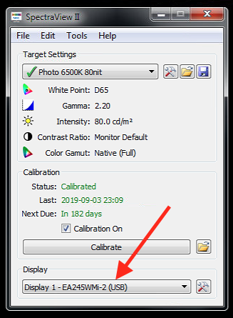

Jak nie, jak tak. :)
Zrzut ekranu 2019-09-3 o 23.10.26.png (97.74 KiB) Przejrzano 7953 razy

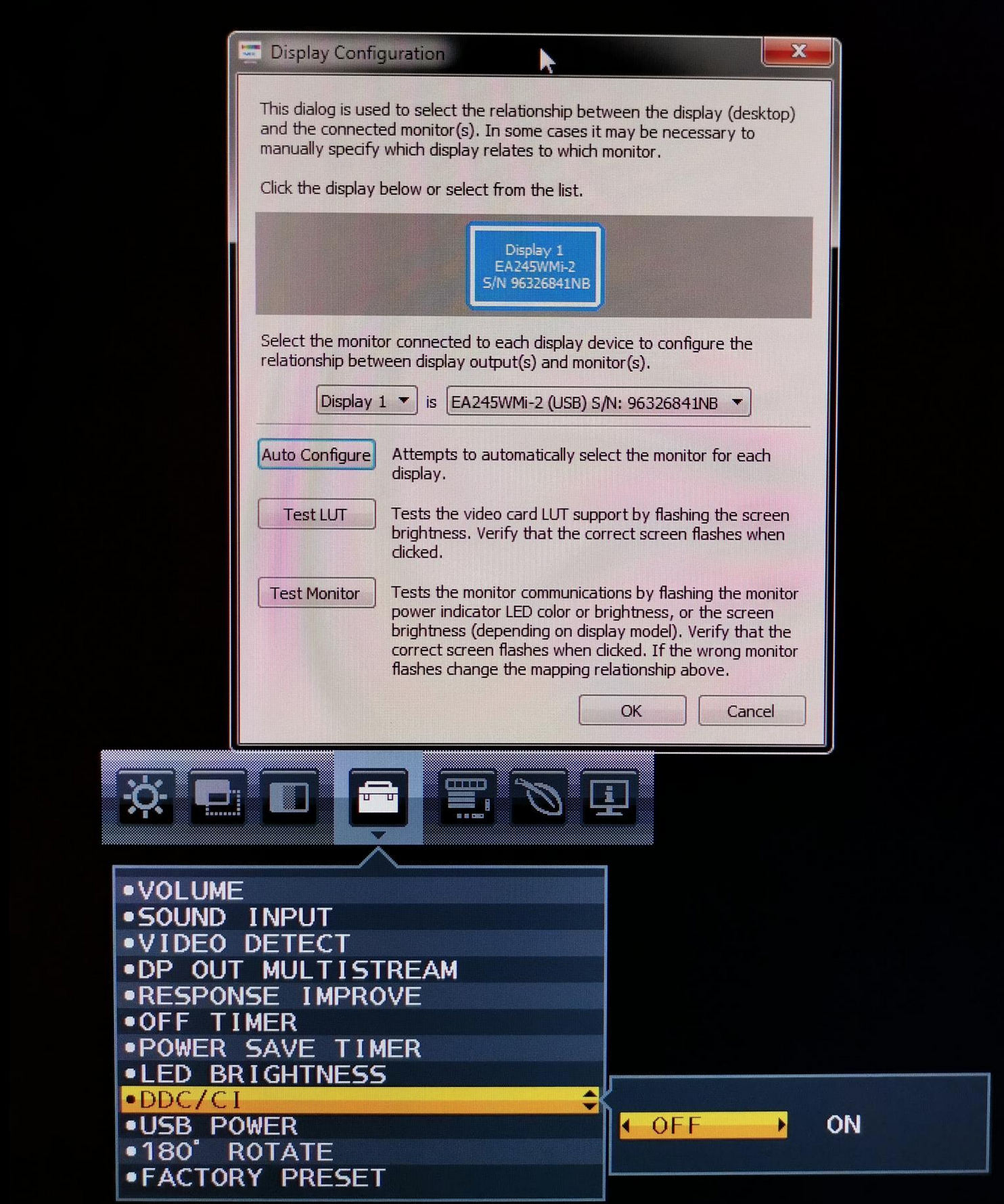

04 września 2019, 19:16 - śr
Pozwolę się jednak nie zgodzić. Działa tylko dym idzie. Właśnie się kalibruje na USB z wyłączonym DDC/CI.
