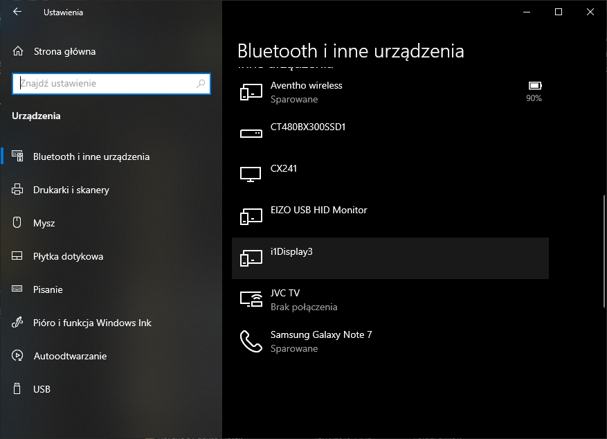

Urządzenie i1DisplayPro jest podłączone prawidłowo (sam system go wykrywa).

Jeśli było dłubane Argyllem to zapewne sterownik jest podmieniony na argyllowy. Proszę zobaczyć jak się nazywa kalibrator w Managerze urządzeń.

Ano był sterownik Argylla w MZ. Odinstalowałem go i sprzęt (i1DisplayPro) działa, tzn jest wykrywany przez CN7 i i1Profilera (bo on też miał z tym problem). Zrobiłem kalibrację i jest oki :) Dzięki za wskazówkę i pomoc. Człowiek to się uczy całe życie ;)
