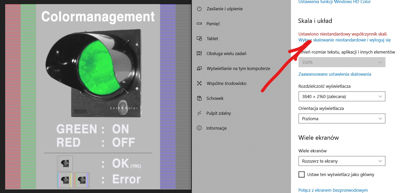

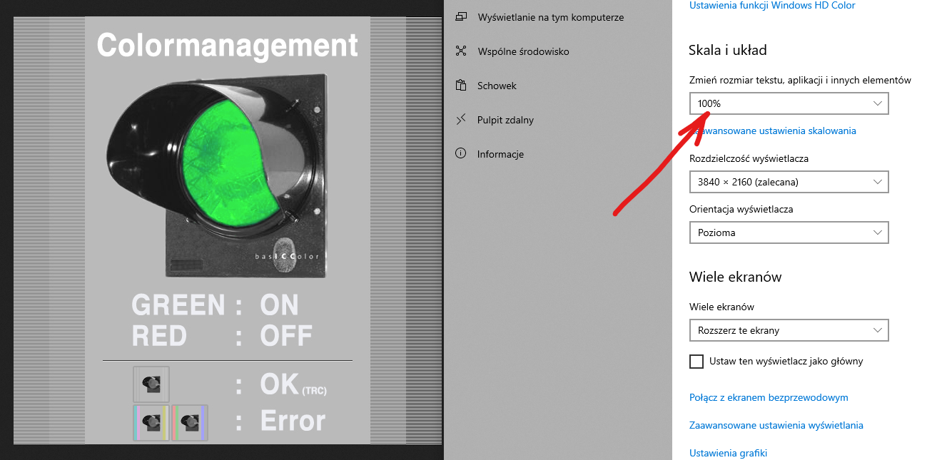

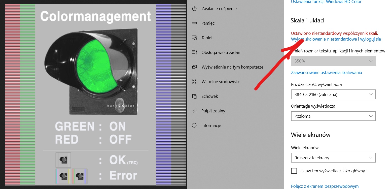

Co do środowiska testowego, proszę zwrócić uwagę na poniższe przykłady. To jest monitor z tej samej rodziny, tak samo kalibrowany.
1. Sytuacja pierwsza, skalowanie 1:1 pikseli, trick jest poprawny, nie ma żadnych przebarwień.
2. Sytuacja druga, inne niż piksel w piksel skalowanie interfejsu. Trick nie działa.
Także proponuję rzucić okiem na ustawienia skalowania interfejsu.
