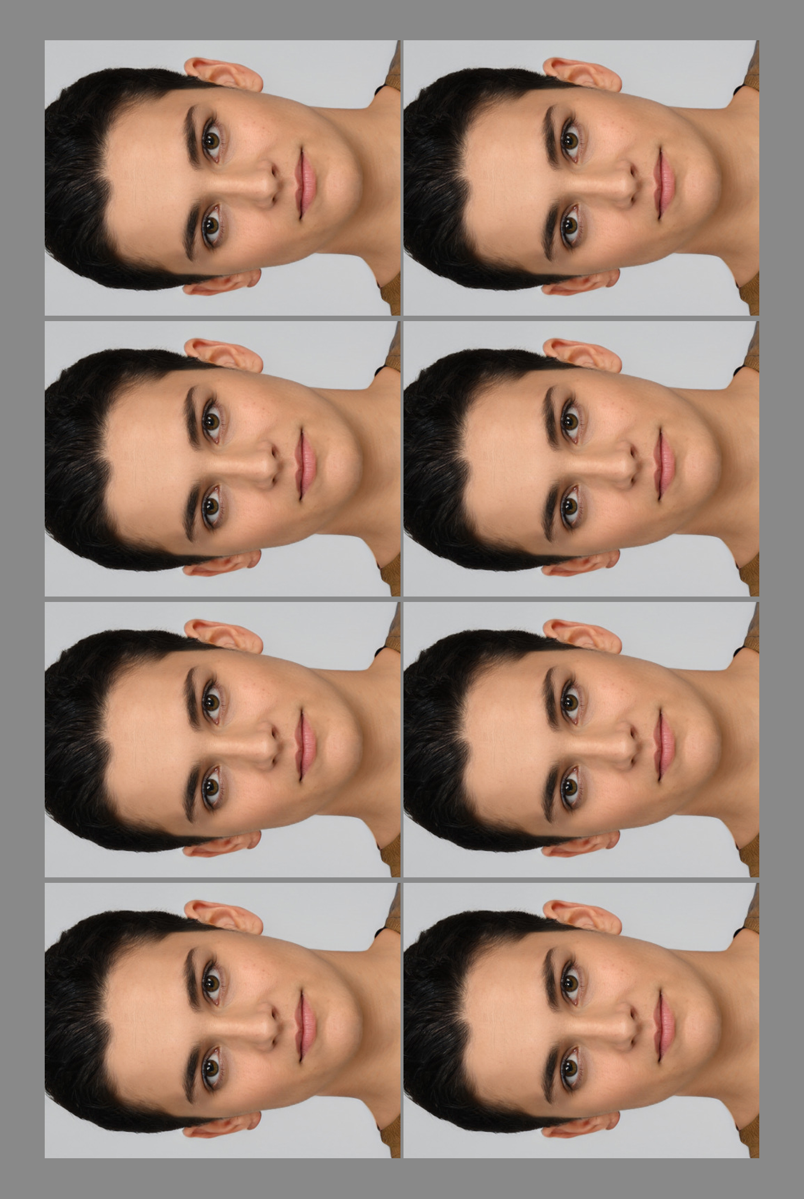

Kurczę, nikt nie używa drukarek termosoblimacyjnych? :)
Przygotowałem taki testowy arkusz z twarzą wygenerowaną przez AI.
Czy ktoś z Was może zrobić po prostu 2-3 wydruki 10x15 i zobaczyć, czy Wasza drukarka zawsze drukuje dokładnie tak samo arkusz po arkuszu?
Oraz czy na brzegach twarze wyglądają tak samo, jak na środku?
Dziękuję.

Jeszcze raz się przypomnę, może ktoś jednak zachcę zrobić ten łatwy i szybki test.
Czy może ktoś wydrukować na drukarce termosublimacyjnej 3 razy powyższy obrazek i zobaczyć po prostu, czy za każdym razem wydruki są identyczne?

U mnie po zapisaniu plik ma objętość 98,9 KB. Jest to bardzo mało. Może byś zamieścił plik, który miałby przynajmniej kilka MB.

O, już myślałem, że nikt się nie odezwie - co mnie trochę zastanawiało.
Plik ma 1,3 MB, otwórz np. w nowym oknie i zapisz obraz. Ale wielkość nie ma tu znaczenia, mógłby to być jednolity kolor. Chodzi o porównaniu kolorów wydruk do wydruku, a twarze ludzkie (na tym, czy jakimś innym obrazie) są dla nas znakomite do wychwytywania różnic kolorystycznych i wszelkich zmian kontrastu.
Dodam, że do tej pory moje drukarki termosublimacyjne (aktualnie DNP DS620) drukują dobrze dopiero po odczekaniu 10 minut od poprzedniego wydruku.
Czy kolega może to sprawdzić?
