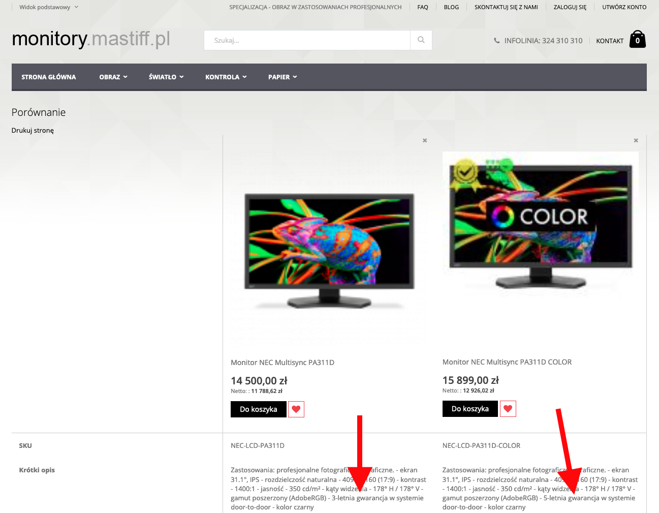

A ile lat gwarancji NEC daje na PA311D?
Re: Jego Szerokość NEC PA311D - w trakcie multispektralnych testów <3
20 grudnia 2019, 20:43 - pt
20 grudnia 2019, 20:55 - pt
Pandemiya pisze:
20 grudnia 2019, 20:25 - pt
Standardowo pewnie 3 lata, choć za dodatkową opłatą pewnie można wydłużyć do 5 lat, ale czy warto ? :)
