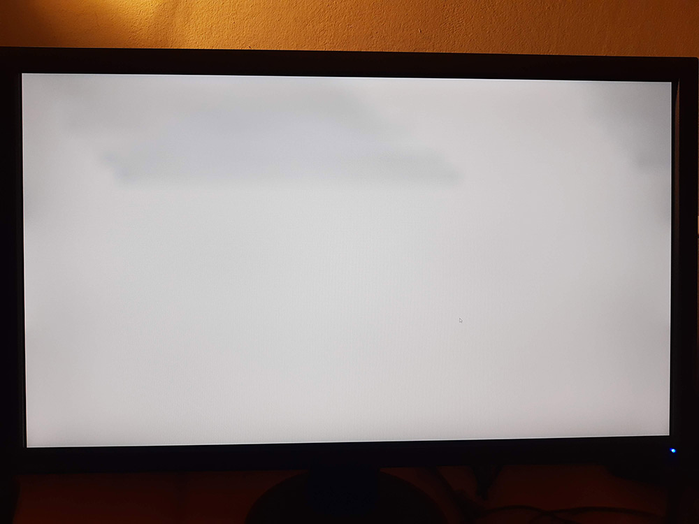

Mam pewien kłopot ze świeżo kupionym PA271Q.
Mianowicie ekran wygląda w ten sposób
plamy na górze aż biją w oczy. To wyglaąda tak jakby brusem z 15-20% czerni po białym tle nabazgrać.
Jednak jest pewno ale - plamy one widoczne tylko jak sie ustawi jakikolwiek poziom digital uniformity correction.
Przy wyłączonej korekcji, plam nie widać, choć równomierność podświetlenia panelu bynajmniej nie zachwyca.
Spotkał sie ktoś kiedyś z czymś takim?

Serwis. To ewidentnie nie jest normalne.

Pewnie mapa nierównomierności jest tak dziwnie skopana.

Jak to wygląda w raporcie "Factory Calibration and Verification Report" (2/2) ?

Raport teraz nie ma znaczenia. Jest jakiś problem, ale będzie rozwiązany zapewne..

idealnie
