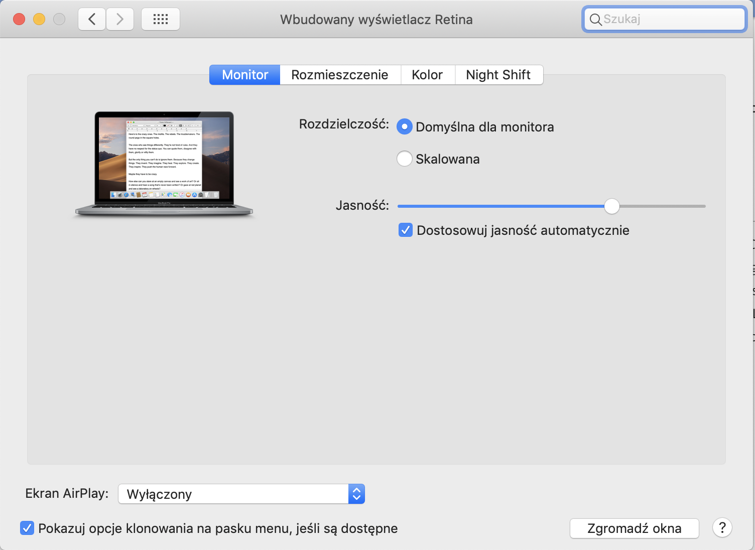

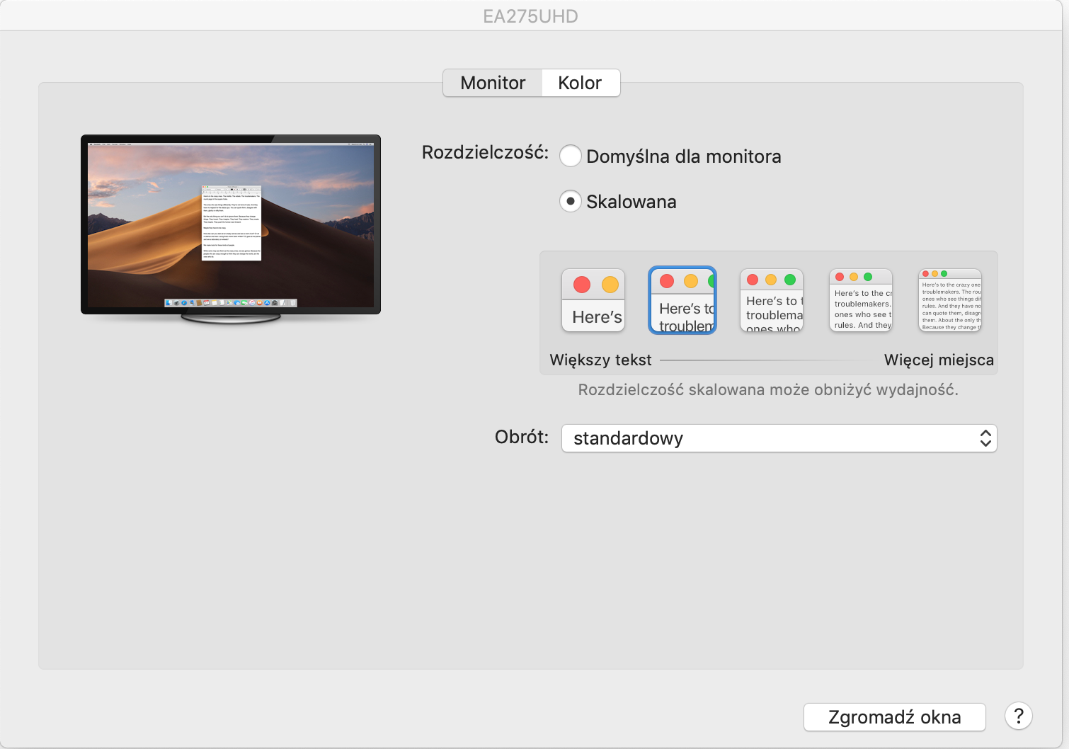

:!: Niestety zauważyłem, że jest duża dysproporcja pomiędzy płynnością działania na monitorze MAC, a NEC. Na zewnętrznym myszka, przesuwanie okien i każde działanie jest dużo mniej płynne jak gdyby częstotliwość odświeżania była zbyt niska (nie wiem czy to może mieć wpływ - jestem totalnym laikiem). Bardzo przeszkadza to kiedy korzysta się z obu monitorów na raz. :!:
:?: Czy tak ma być i to jest poprawne działanie monitora czy może gdzieś popełniłem błąd - źle podłączyłem, nie tym kablem, nie zainstalowałem jakichś sterowników, czy jeszcze coś innego? Jedyne ustawienia monitorów wklejam w załączniku.
Dzięki z góry za pomoc!
NEC
MAC

Zobacz w informacjach o systemie czy masz 60 czy 30Hz

Okazało się że z monitorem wszystko w porządku - podłączyłem przez kabel HDMI i przejściówkę HDMI - USB-C i wszystko działa poprawnie. Musiałem mieć kabel DP słabej jakości i zauważyłem to dopiero teraz..
