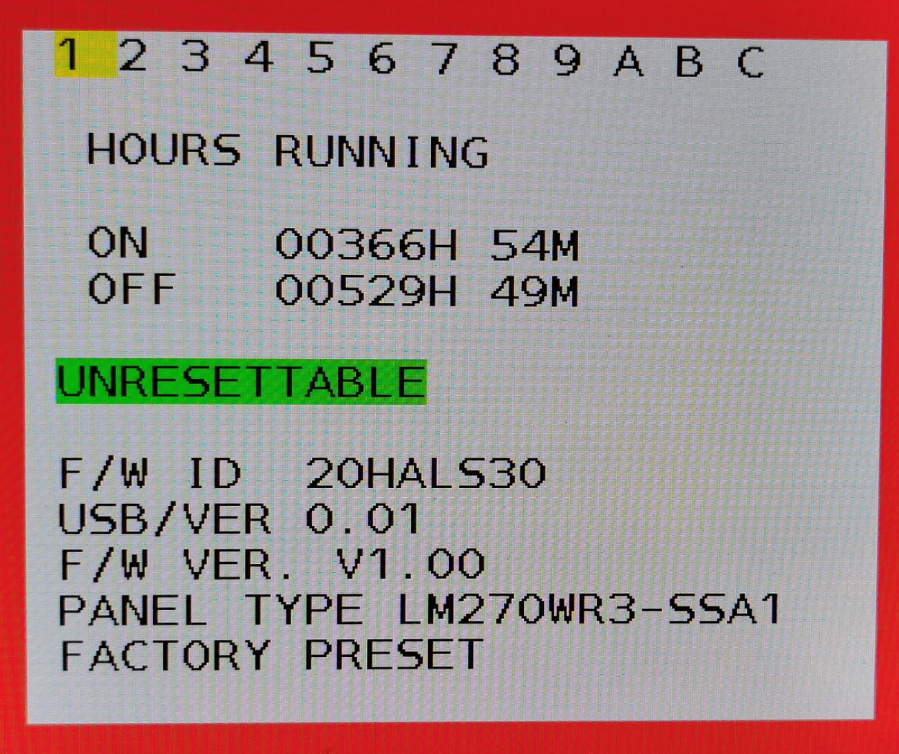

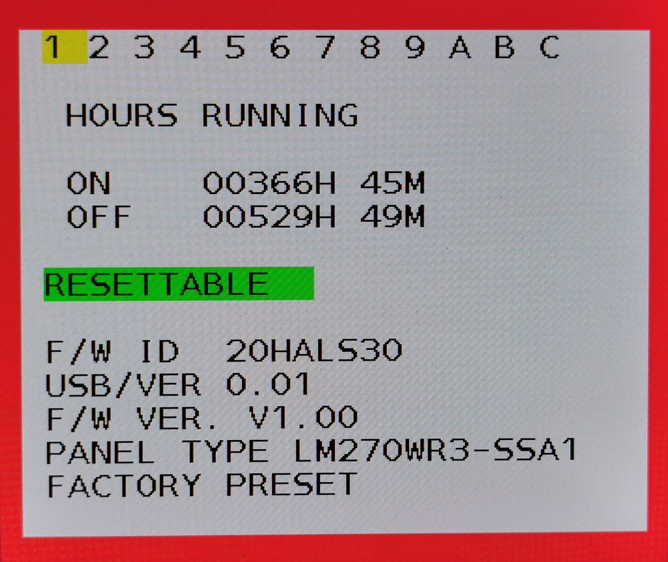

Jak się Pan już dokopał do menu serwisowego, to pod licznikami jest oznaczenie, która to jest grupa liczników. W EA są dwie grupy po dwa liczniki, resetowalna i nieresetowalna (przynajmniej w prosty sposób, bez specjalistycznych narzędzi). Można je przełączać i jeśli jest między nimi różnica, to ktoś grzebał. Jeśli nie ma różnicy, lub jest bardzo mała, to ok.
Tak to powinno wyglądać w monitorze z niezmodyfikowanym licznikiem:
Radzę tylko ostrożność, bo w trybie serwisowym można nieco namieszać.
