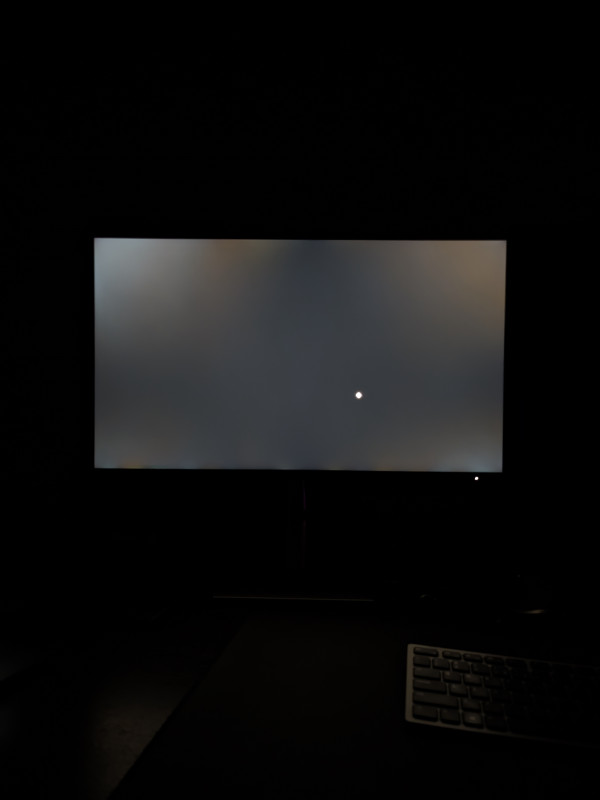

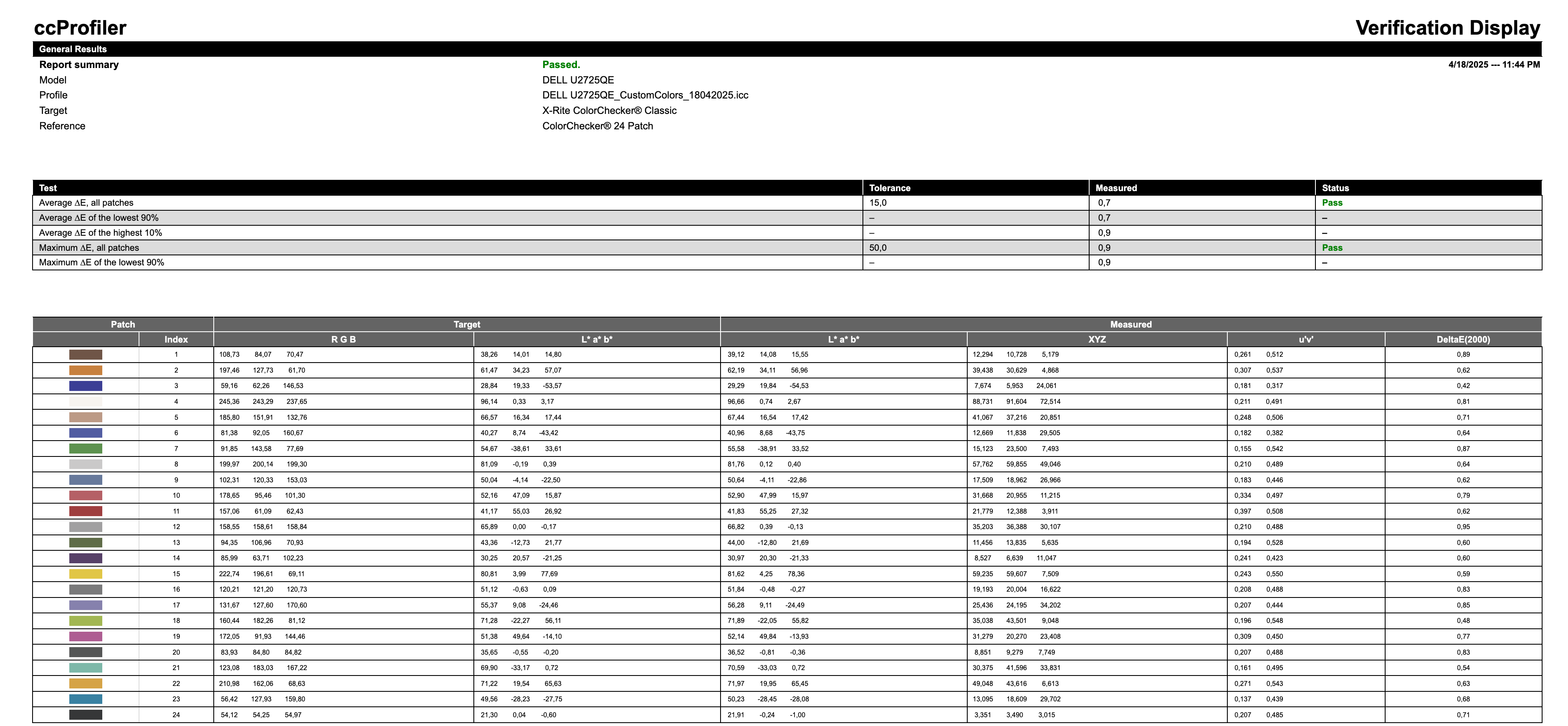

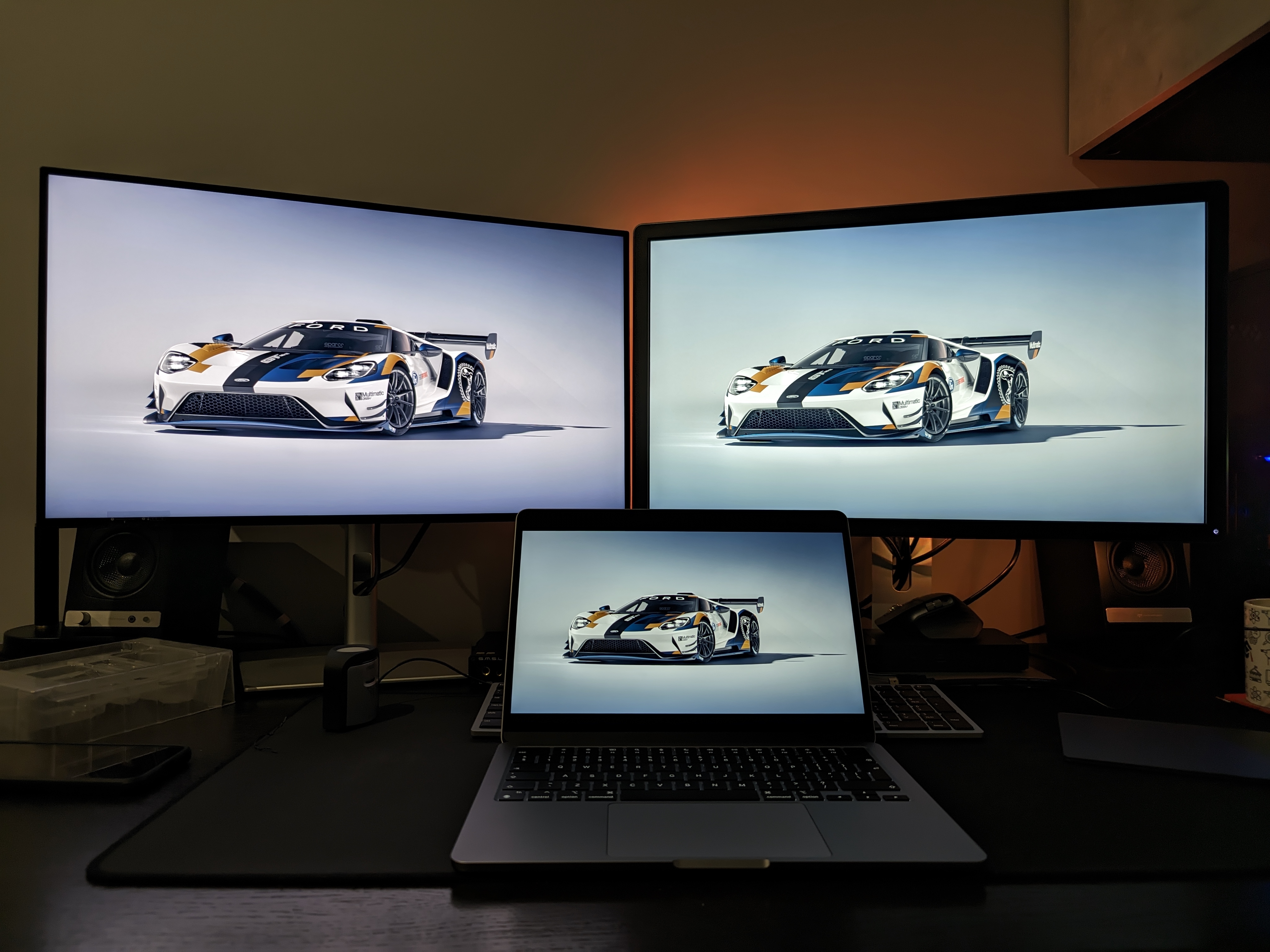

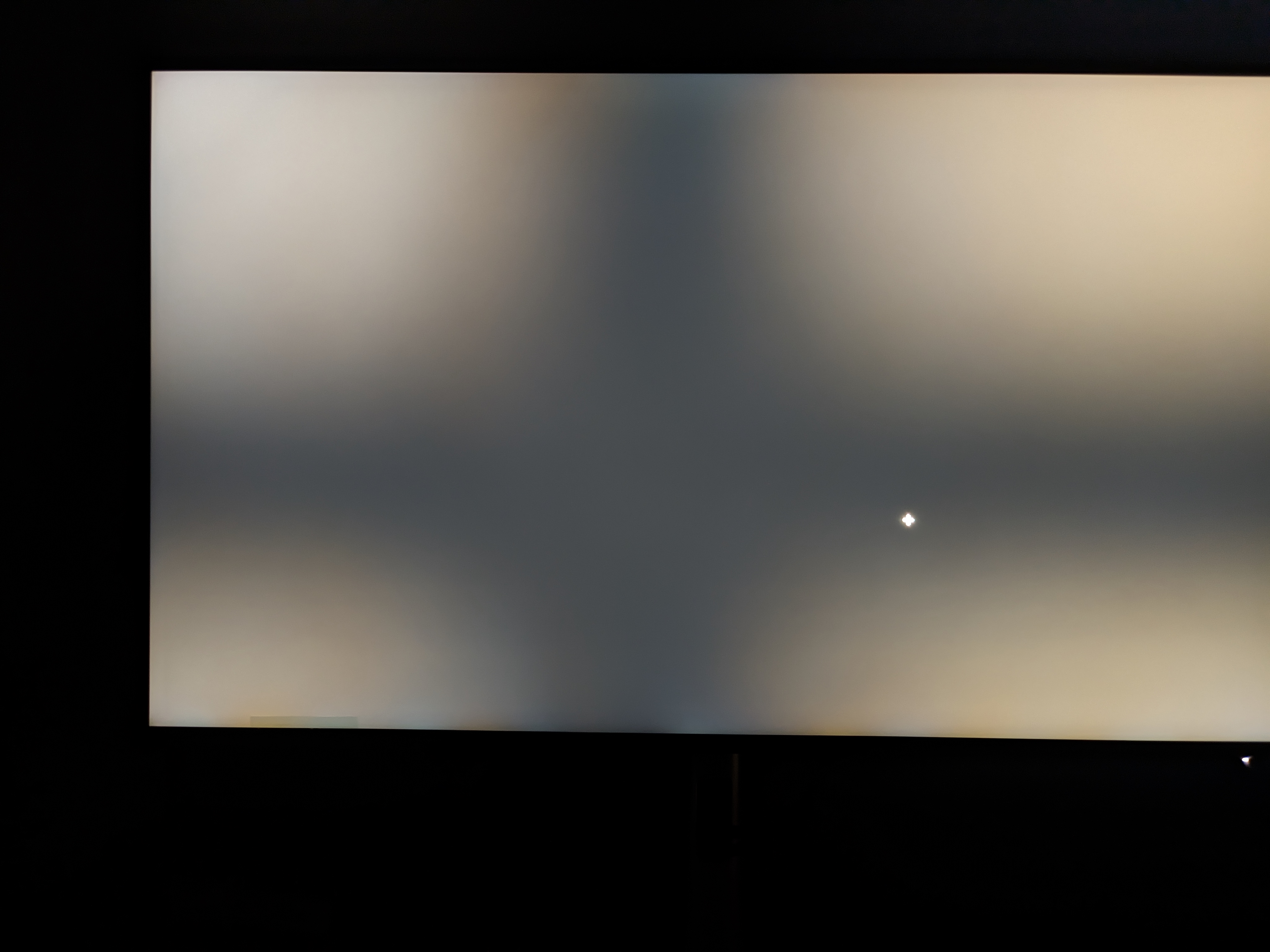

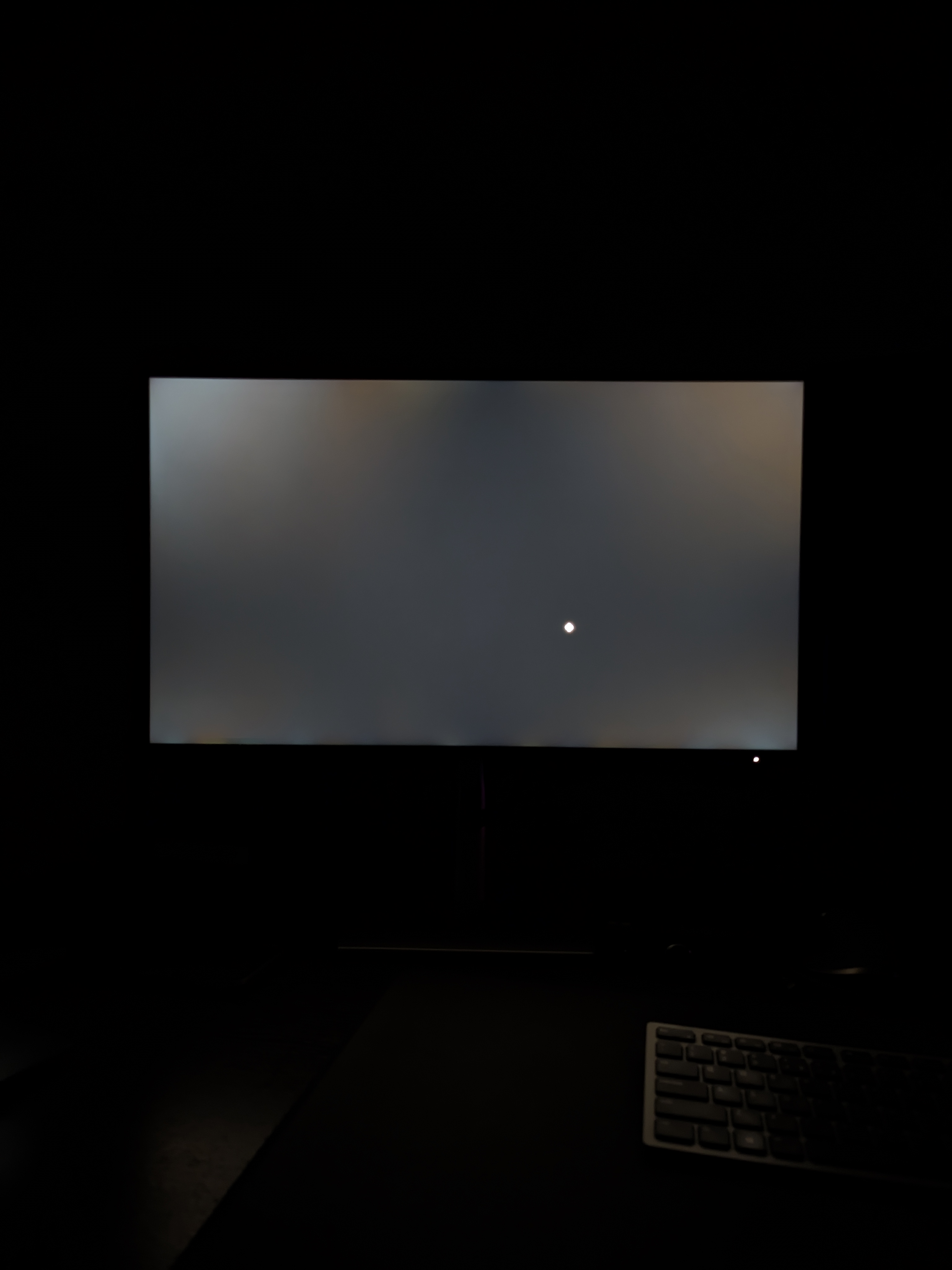

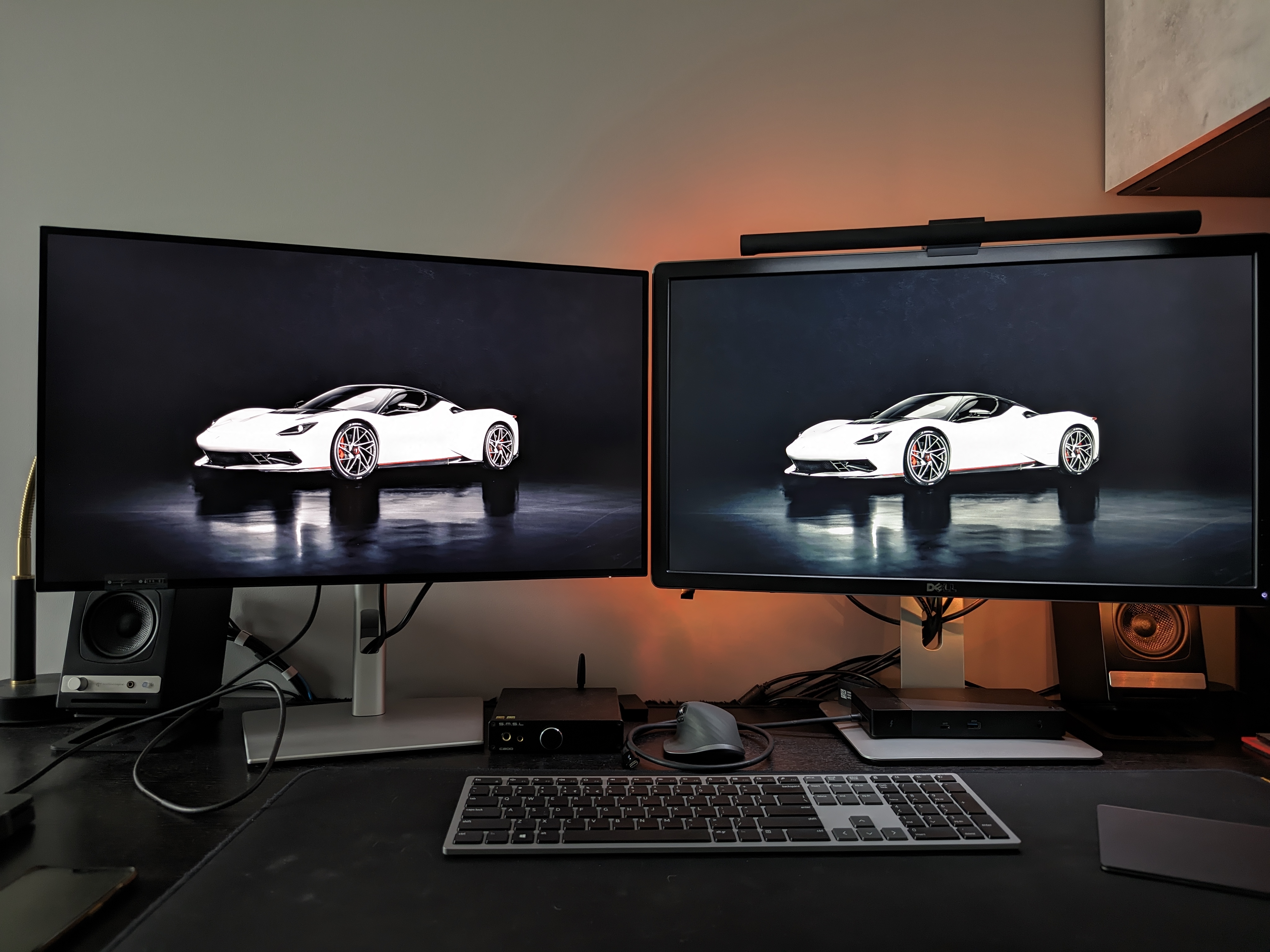

Miałem Della U2725QE w domu przez 3 dni... ale go zwróciłem. Dla mnie kryteriami 'Za:' były dobre pokrycie sRGB/P3, Thunderbolt4 i 120Hz. Nie zatrzymałem go bo po pierwsze w porównaniu do mojego starego Della P2715Q nie czułem zysku a wręcz regres jeśli chodzi ogólną jakość obrazu. Większy backlight bleed, inny/gorszy IPS Glow. Kontrast 3000:1 - tu liczyłem, że ta lepsza czerń będzie deal breakerem ale nie mogłem się do niej przyzwyczaić, może za krótko próbowałem. Pracuje co dzień po min. 8h przed monitorem często używając konsoli SSH (czarne tło, biały tekst) i miałem wrażenie, że stary Dell lepiej działał mi na oczy.

Dzięki za opinie o Dellu, rzeczywiście backlight bleed ogromny. Kolory nie są dla mnie problemem, potrzebuję jedynie aby tekst na białym tle excela, worda, pdf czy przeglądarki był jak najbardziej przyjazny dla oczu.

Co do back light bleed to przy normalniej pracy w dzień był niezauważalny jedynie w sytuacjach typu YouTube nie na pełnym ekranie i z czarnym paskiem na dole w zaciemnionym pokoju/wieczorem/noc. Przecieki światła były tylko przy dolnej ramce monitora co widać na drugim zdjeciu.

Rozumiem. Nie wiem ile w tym "marketingowego bełkotu", jednak nie zmienia to faktu, że to D65 po kalibracji powinno być do osiągnięcia, przy pomocy samego menu OSD.
