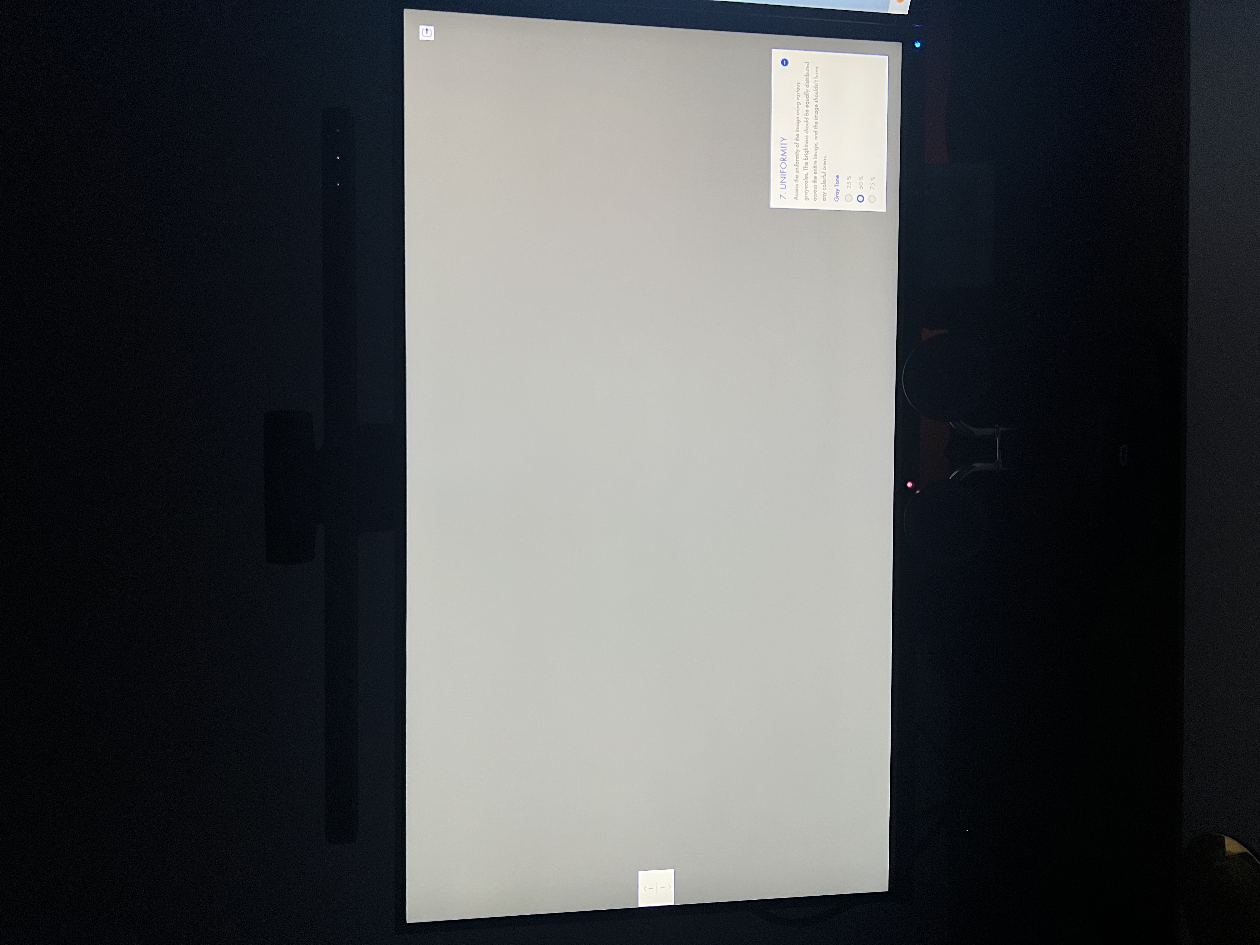

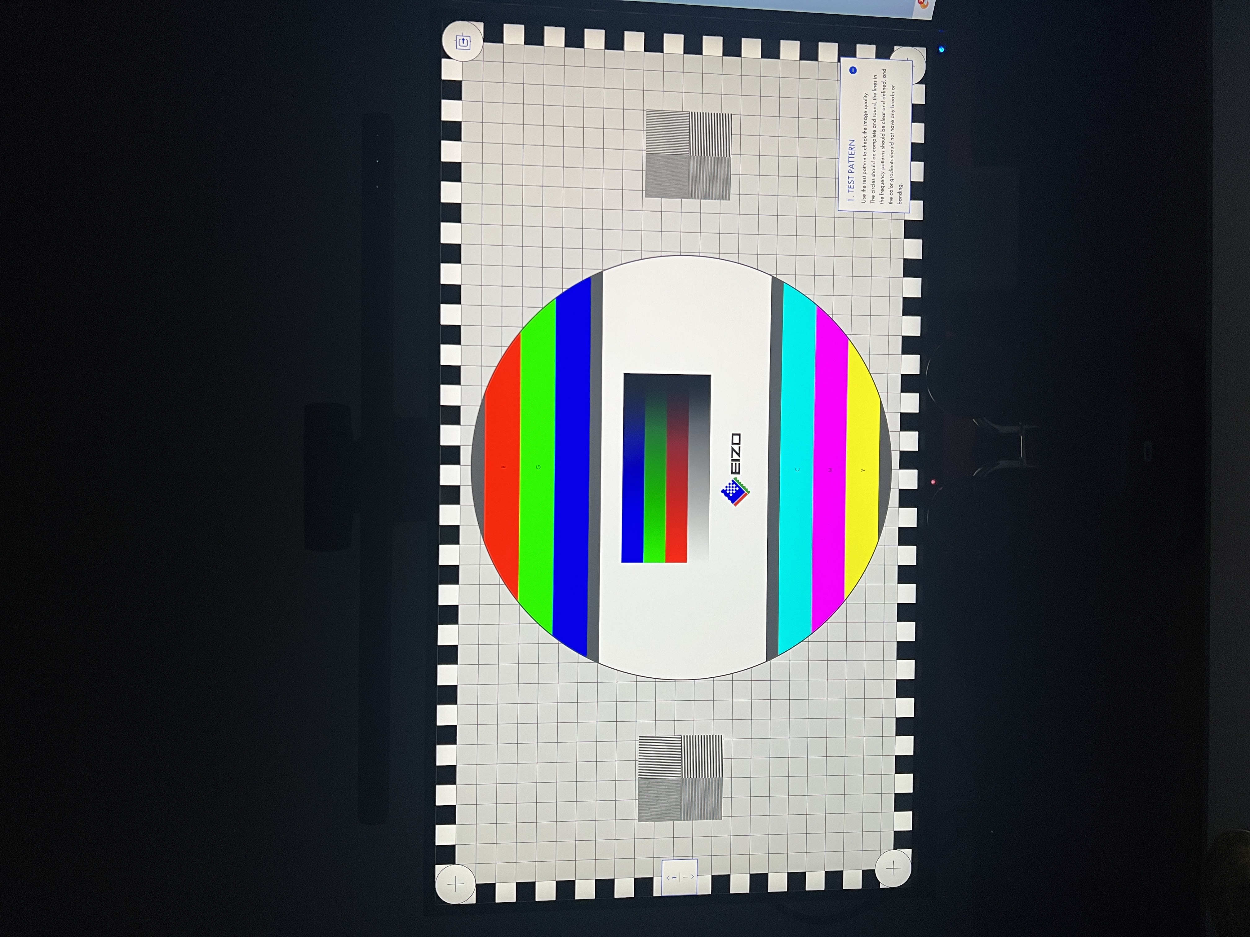

@Orcio Tak wygląda ekran przy wyłączonym oświetleniu:

Nie potrzeba kumpli - wystarczą te ostatnie zdjęcia wykonane bez oświetlenia, by stwierdzić, że monitor ma równiutkie podświetlenie, nieosiągalne dla sprzętów bez DUC. "Nierówność" na wcześniejszych zdjęciach to cień prawdopodobnie głowy Wojciecha, co wynika jego opisu ustawienia oświetlenia sufitowego.
