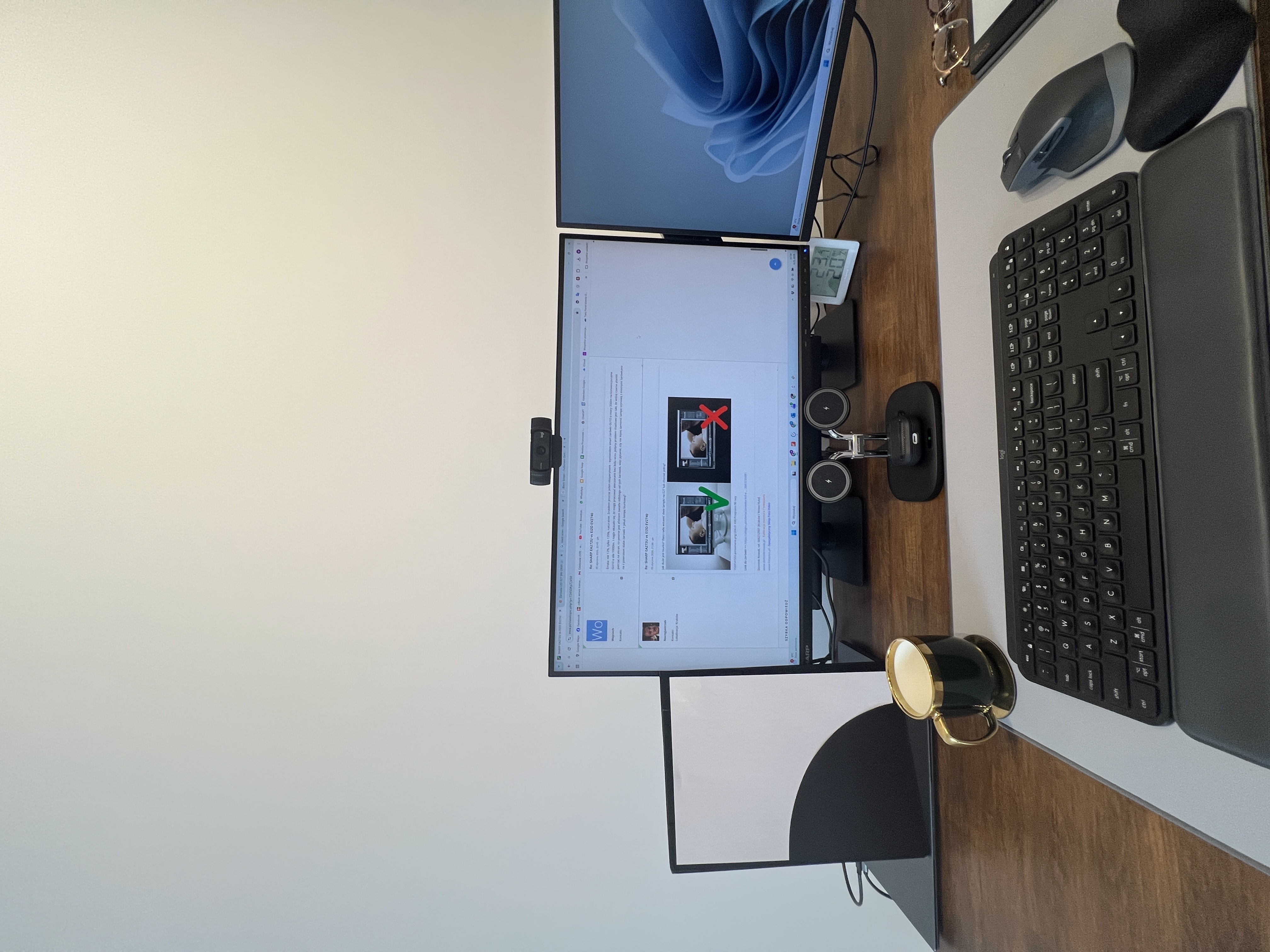

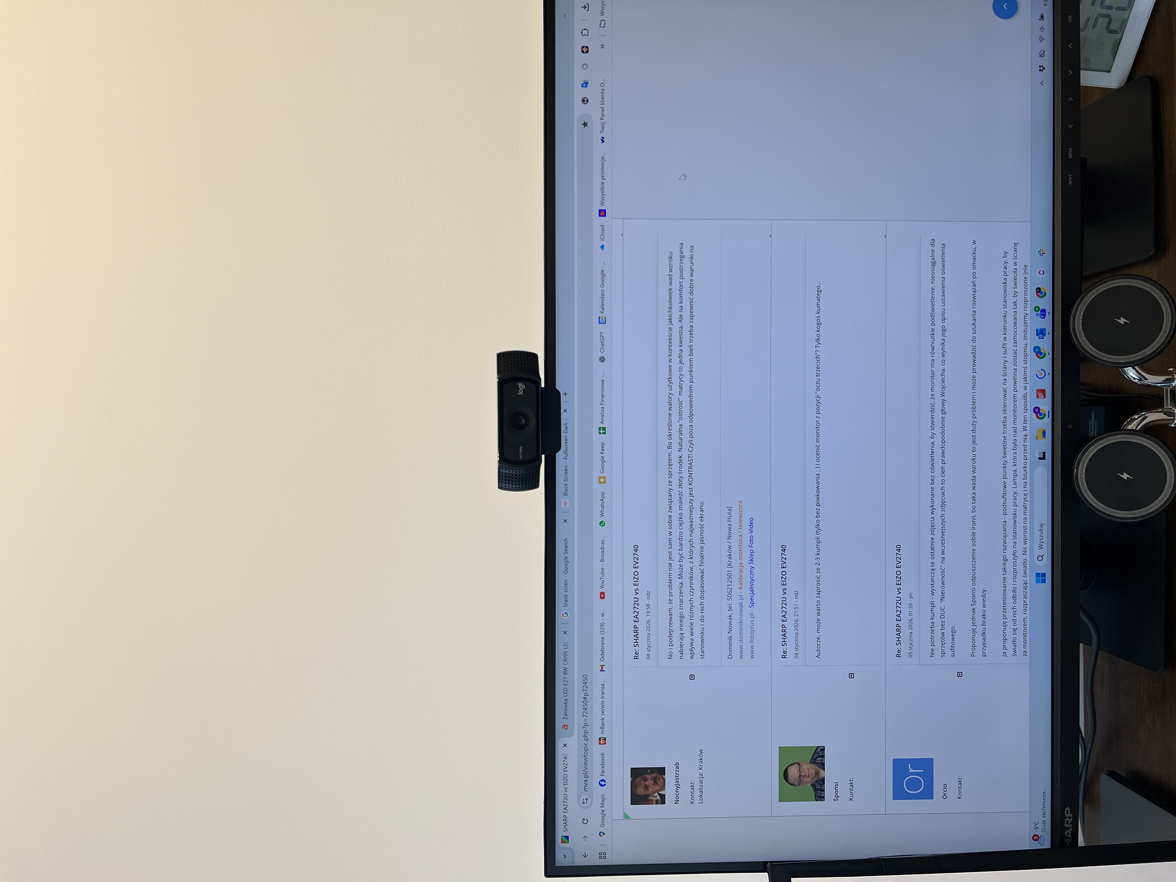

Biurko ma wymiary 140 x 60 i z tym miejscem za biurkiem jest już średnio. Natomiast myślałem już jakiś czas nad wymianą blatu na 160 x 80, chociaż nie mam pewności na ile większa odległość od monitorów jest w moim przypadku plusem.
Tak to aktualnie wygląda, przy odległości ok 2m od okna, które jest zlokalizowane po lewej stronie od monitora. Ustawiłem kolory na 5000K, jasność 10%, kontrast 50%.
Pytanie, co z tym dalej zrobić? Czy światła GU 10 (aktualnie 900lm) mają świecić wyłącznie ZA monitor, czy połowa za monitor, a połowa przed monitor, najlepiej tak, żeby żadne ze świateł nie świeciło prosto na ekran (co jest niemożliwe w 100%)
