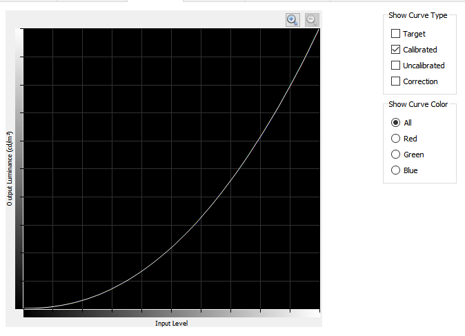

Po to jest właśnie kalibracja. Przy czym proszę zwrócić uwagę jak jest pofalowana po kalibracji. Coś jest nie tak.
Jak wrócę z pracy to wrzucę wynik drugiej kalibracji bo wydawało się, że wyglądało to lepiej. Czy oznaczenie z prawej strony wykresu jest ok? czy coś innego powinno być zaznaczone
Z tym, że druga kalibracja była przeprowadzona już bez kompensacji oraz ze zmienionym ustawieniem na najwyższą liczbę bitów w próbkowaniu kolorów.

Zaznaczenia po lewej są ok, ale jeśli chce Pan to pokazać komuś mniej kumatemu w obsłudze SVII, wówczas można zrobić osobne zrzuty z "Calibrated" i "Correction" lub "Uncalibrated". Wówczas będzie widać jaki jest potencjał i jaka silna korekcja.

To wykres z ostatniej kalibracji
Re: TRUDNY WYBÓR PA271Q vs NEC EA271U vs FS2735-BK OSTRZEGAM NIE BĘDZIE ŁATWO
24 kwietnia 2020, 20:46 - pt

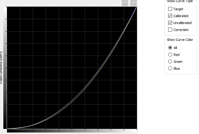

A sama Calibrated?
WreX
Posty: 18
Rejestracja: 14 kwietnia 2020, 12:28 - wt
24 kwietnia 2020, 20:51 - pt
Proszę.
24 kwietnia 2020, 21:01 - pt
Całkiem dobrze. Możliwe, że przy tamtym pomiarze monitor nie był wygrzany.

Zdumiewające - udało się dobrze skalibrować monitor z hiperprecyzyjną, 14-o bitową LUT, umożliwiającym wycyzelowanie każdego odcienia z 64-o stopniową precyzją. W dodatku bez selekcji, wielogodzinnego wygrzewania, masowania pikseli, czarów voodoo, foliarskiego pokrowca niwelującego zgubny wpływ 5G na pole torsyjne monitora oraz użycia infundybuły chronosynklastycznej... Normalnie nie mogę wyjść z podziwu, a łzy wzruszenia same płyną mi do oczu...
