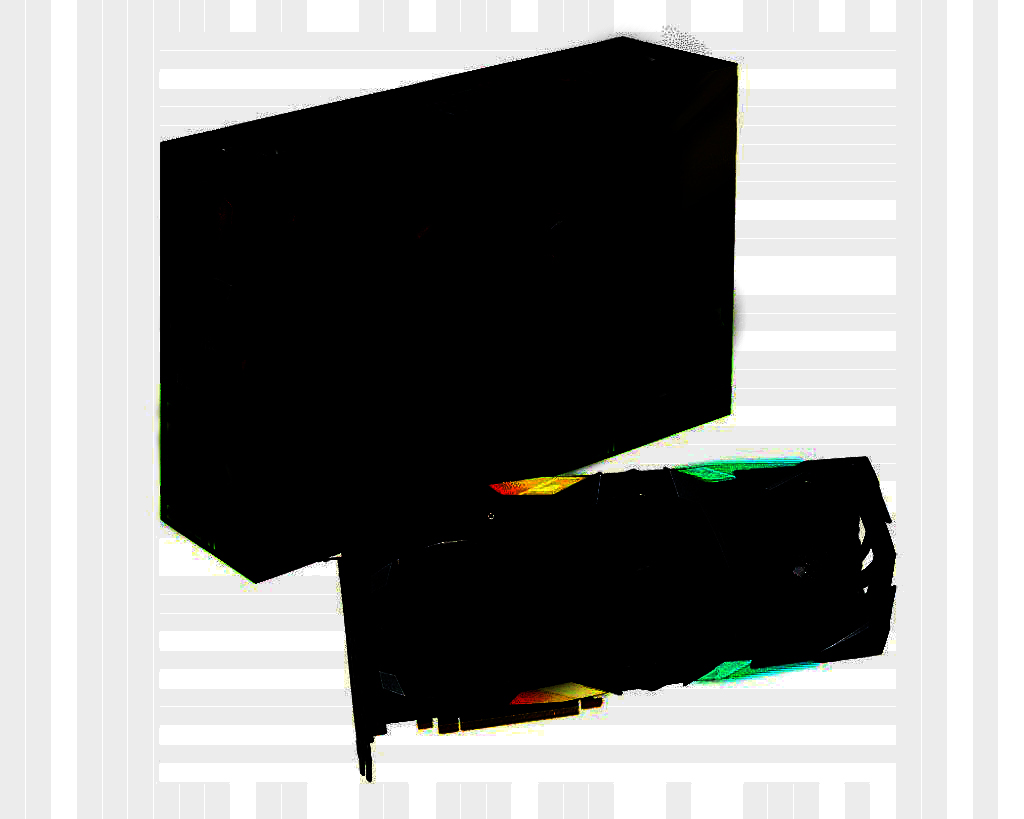

Temu nawet nie pisałem jakiś tematów bo to ogólnie mało istotne, zdjęcia z lolegro :-) ale z aukcją wyręczył już Pandemiya :-) tak dokładnie jest to na każdej przeglądarce i praktycznie w większości aukcji lolegro ,czyli najpewniej buble jpg ,co do podłączenia jak najbardziej dp.

Możesz wrzucić przykładową aukcję gdzie to widać? Może po prostu coś jest nie halo z samymi zdjęciami?
Ja wrzucę :) Też na Firefoxie i monitor nie po HDMI :)
Np tutaj - wystarczy kliknąć na główne zdjęcie karty graficznej
https://allegro.pl/oferta/msi-rtx-2080- ... 8776188892
Sam się zastanawiam czy to nie kwestia zdjęć, aczkolwiek z tego co pamiętam to nie pierwsza aukcja którą taką widzę
Mały edit: Przejechałem pierwsze losowe 10 aukcji gdzie tło zdjęć w teorii winno być białe, wszędzie to samo
Na zdjęciach są artefakty kompresji jpeg w bieli - ale różnice 255-254 więc to nie ma prawa być widoczne. Prawdopodobnie kwestia przeglądarki.
Sprawdzone, jest to problem na każdej jaką mam, czyli Edge, FF i Chrome
Tak z ciekawości kliknąłem na to zdjęcie z aukcji. Nie zauważam żadnego problematycznego wyświetlania na moim sw2700pt.
Obok tego pudełka dostrzegam paski poziome, na ich końcu po bokach paski pionowe, na górze i dole prostokąty (różnej długości). Tworzy to powiedzmy ramkę (nie są na całym tle) i niewiele to się różni od białego tła. W firefox te paski maja składowe RGB: 253, 253, 253, w Chrome 254, 254, 254 (tu już prawie niewidoczne). Wyświetlają się jednak prawidłowo, jednolicie bez żadnych artefaktów. Może problem jest związany z tym, że te pliki zdjęć nie są typowymi plikami jpg w przeglądarce, a mają rozszerzenie .htm. Po ściągnięciu na dysk i zmianie rozszerzenia na .jpg jest wówczas zwykły obrazek.

Te paski widzę jak na tym poniższym zdjęciu (celowo uwypukliłem je w programie graficznym) tylko oczywiście znacznie jaśniejsze i niewiele różniące się od tła :

U kolegi problemem jest ogromna różnica między pojedynczym odcieniem - wina monitora.
Jeśli to tryb po kalibracji sprzętowej, to po prostu trzeba ją powtórzyć/zrobić poprawnie.
Jeśli to tryb "user" itp. nieprogramowalny, to znaczy, że nieźle jest coś namieszane w firmware.
... no chyba, że profil jest bardzo spaprany i generuje takie anomalie.
Tak, czy inaczej nie jest to poprawne działanie.
Re: NEC - Który z niższych modeli?
20 lutego 2020, 20:12 - czw
Niewątpliwie nie jest to prawidłowe wyświetlanie, trochę tylko dziwne, że dotyczy aż 3 różnych monitorów NEC ( EA244WMi ,PA271Q i EA271Q COLOR).
Jeśli jest problem z :
adamb999 pisze:
18 lutego 2020, 23:09 - wt
2. mam dziwne plamy (mam bardzo wyraźne odcięcie miedzy kolorem 255,255,255 a 254,254,254 (wiec przeglądając zdjęcia na allegro mam widoczne pasy na zdjęciach lub w lightroom'ie), co jest grane ?
To taki obrazek testowy chyba też będzie nieprawidłowo wyświetlany:
http://www.lagom.nl/lcd-test/white.php
U mnie ładnie płynnie, ostatni (254) odróżnia się od białego tła (niewiele, ale jest to widoczne)

Identycznie jak u AndN11 wszystko płynne :-)
Oooo, a tego nie doczytałem :oops: . Myślałem, że to tylko jeden felerny model/egzemplarz jest. A to w takim razie ... hmmmm.

Ja to zaobserwowałem już bardzo dawno temu nie robiłem z tego halo i jak pisałem trochę mnie to dziwiło że jest na każdych aukcjach lolegro.Ale jak widać nie każdy tak ma więc może coś być na rzeczy

Panowie, Panowie! Aż się zalogowałem, prawie w ogóle tutaj nie bywałem. Pracuje jako grafik i fotograf, często wykonuję i obrabiam foty, które moja firma wystawia na allegro. Już mówię o co chodzi. Te bloczki na białym tle to zakodowane informacje dla działu obsługi allegro (coś ala kod QR). W razie sporu, gdy ktoś kradnie czyjeś zdjęcie, odczytują z tego dane, do kogo to zdjęcie należy. To samo można osiągnąć wrzucając zdjęcie z aukcji do Photoshopa i gmerając po suwaczkach na poziomach lub krzywych. Normalnie przy usuwaniu tła na zdjęciu produktowym zostaje tylko produkt a wszystko inne jest 255, 255, 255, allegro dodaje te bloczki - jeden z powodów dlaczego tło produktu aukcyjnego ma być białe. Jednak dziwne jest, że na ekranie widać wyraźnie to znakowanie...
