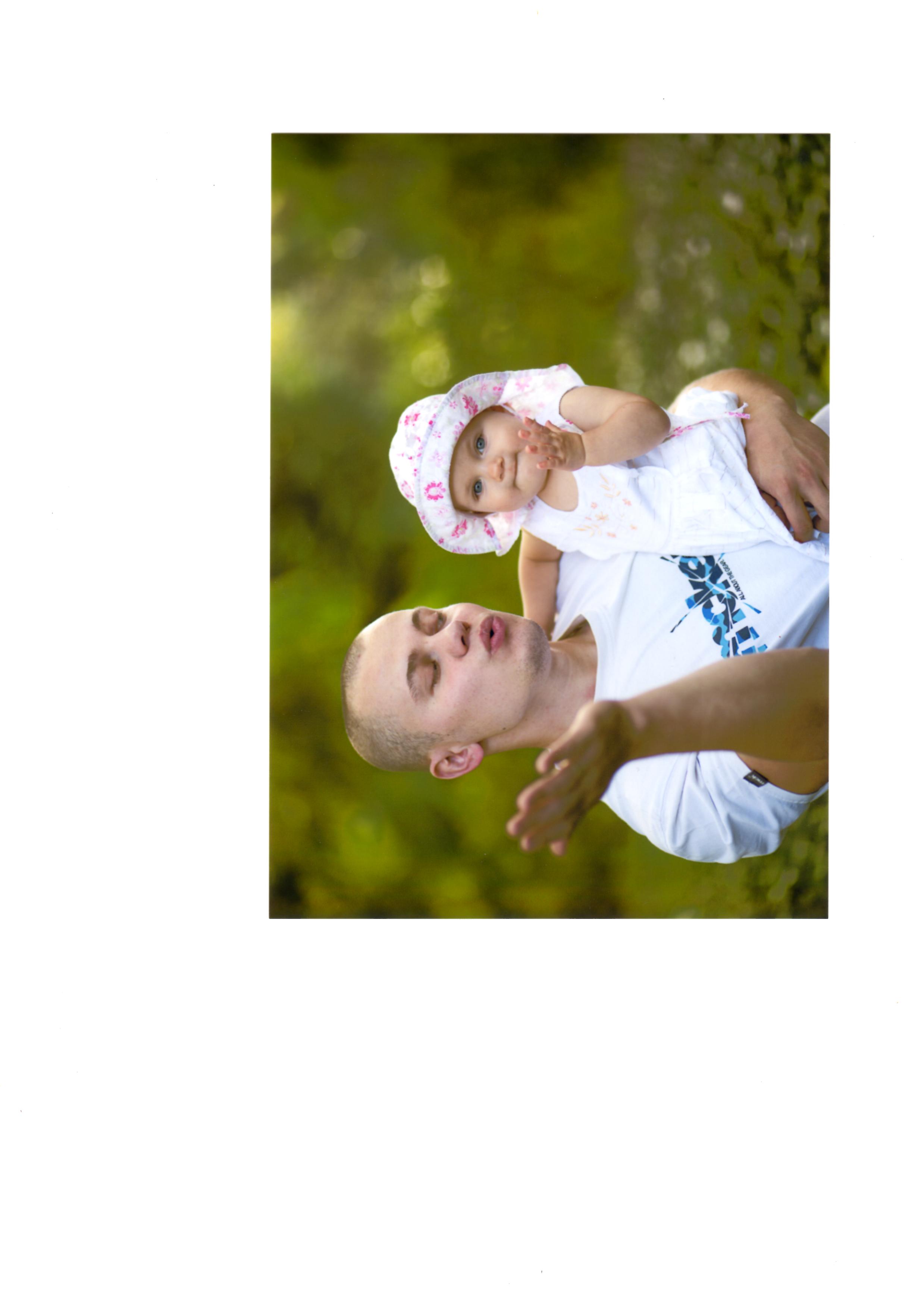

Wczoraj podczas drukowania zdjęć, drukarka zaczęła drukować subtelne ciemne paski.
Widać je tylko na zielonych tłach, np trawa, drzewa itd. Czyściłem kilku albo nawet kilkunastokrotnie głowice. Dopiero później wyczytałem, że nie należy tego robić tak często pod rząd.
po przeczyszczeniu głowicy delikatne paseczki pojawiają się już tylko blisko krawędzi zdjęcia.
Macie może jakieś pomysły?
Wszelkie procedury konserwacyjne zachowałem, prócz jednej...nie drukowałem może ok 1 roku.
Przy okazji, w jaki sposób można wykonywać testy wydruków oszczędzając papier, bo drukuję na Epsonie Ultra Glossy i szkoda mi trochę tego papieru.
Drukarka to L850.

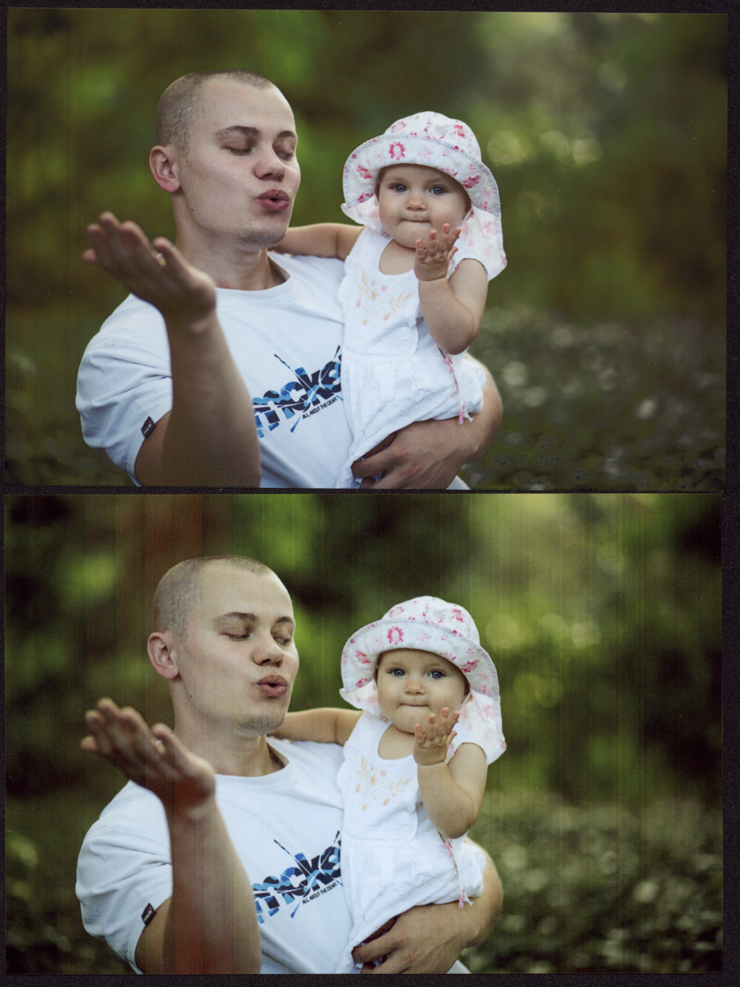

Nie daje mi spokoju drukarka Epson L850. Wciąż pojawiające się paski. Jak myślicie, czy to wygląda na uszkodzenie głowicy?
Drugi obraz przedstawia porównanie wydruku w jakości wysokiej z wydrukiem w jakości kopia robocza.

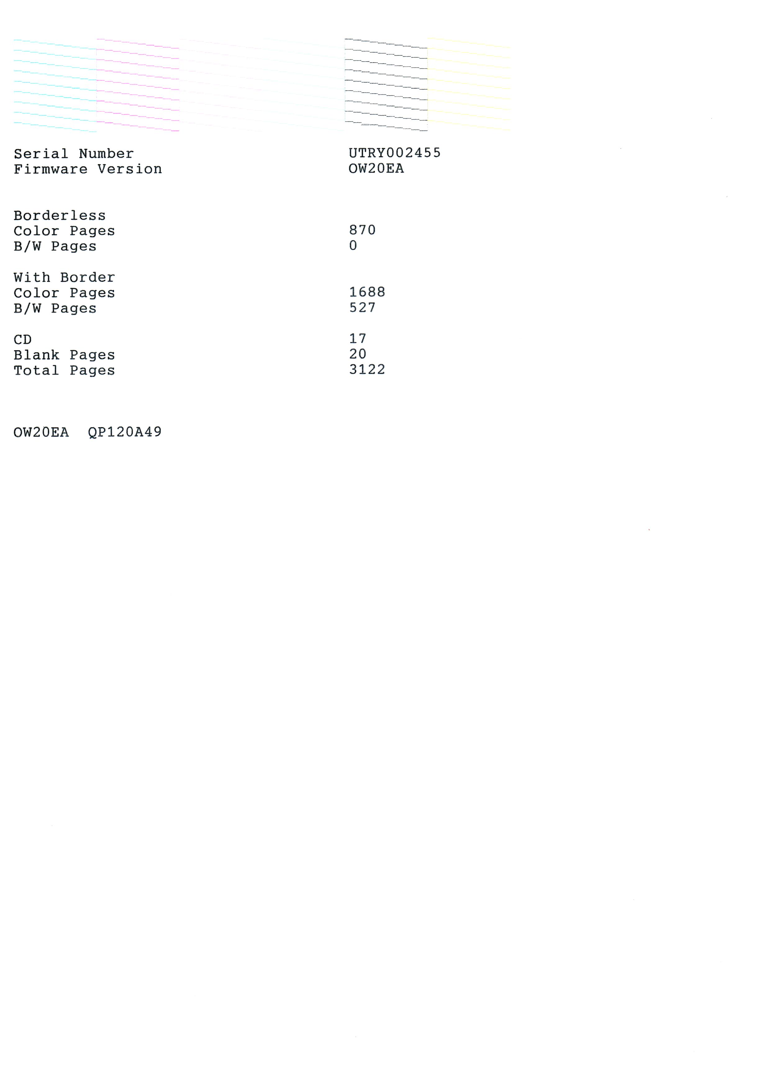

Ktoś już pytał jak wygląda test głowicy?
rgudanski
Posty: 42
Re: Nowe Epsony L810 i L850
08 stycznia 2019, 17:30 - wt
06 stycznia 2019, 18:20 - ndz
Hmm, trochę dziwnie to wygląda, pomimo różnych zabiegów konserwacyjnych. Na zdjęciach bez zieleni, rudości i brązów, problemu praktycznie nie ma.
08 stycznia 2019, 17:41 - wt
Test głowicy jest ok a robi pasy, czyli serwis się niestety kłania.

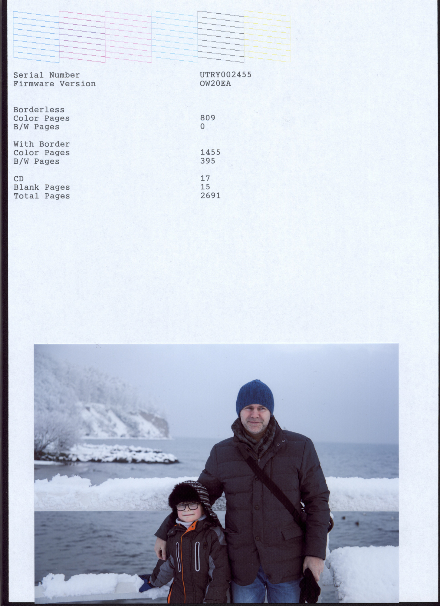

rgudanski
Posty: 42
19 stycznia 2020, 20:17 - ndz

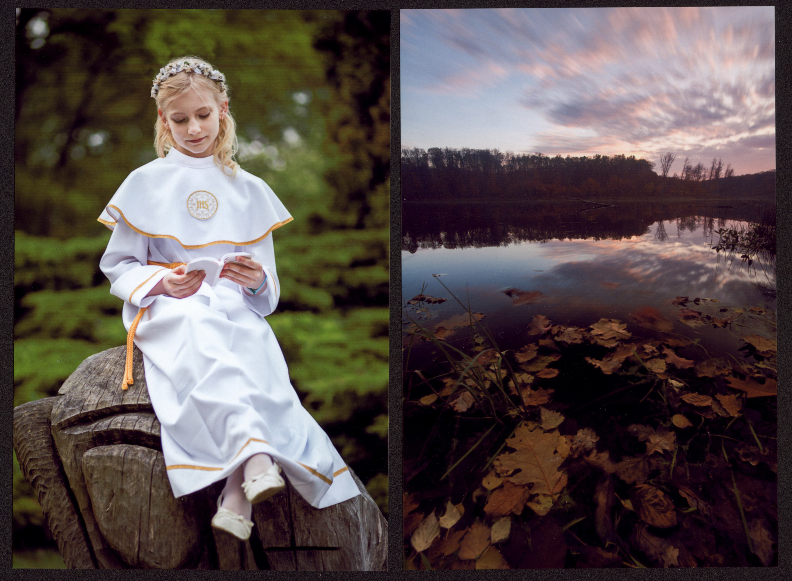

Cześć!

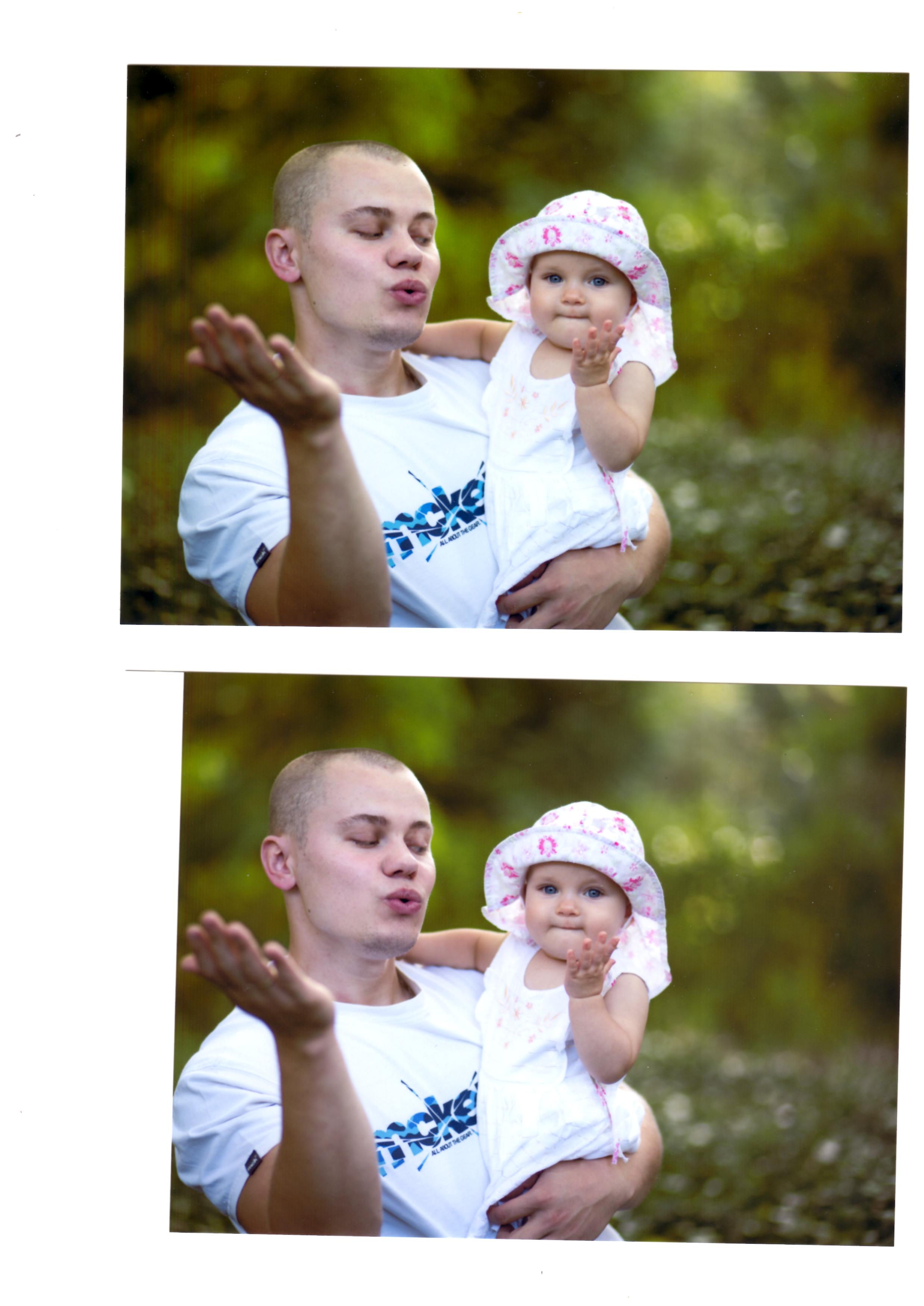

Drukuję wciąż jakieś zdjęcia. Problem pasów już chyba opanowałem. Pojawił się natomiast kolejny problem. Zdjęcia pozbawione są głębi, są płaskie a kolor plackowaty (bez przejść),z ogromną dominantą oliwki i zieleni.
Pokazuję dla porównania zdjęcie sprzed roku oraz dzisiejszy wydruk.
Zamieszczam właśnie to zdjęcie, ponieważ jest dla mnie "referencyjne". Było wcześniej bardzo podatne na te pasy.
Co to może być??

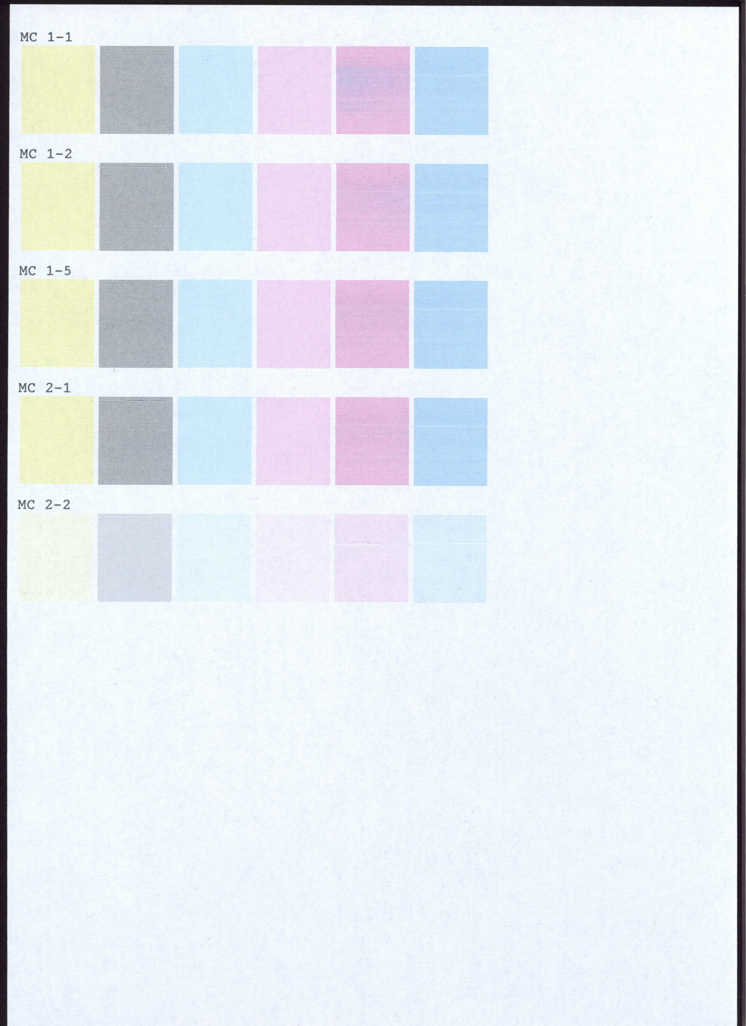

Czy mógłbym prosić o dokładny skan testu dysz od któregoś z użytkowników tej drukarki??
To bardzo ważne dla porównania.
Z góry dziękuję.
6D, CX241, L850, P600
Posty: 4117
20 stycznia 2020, 10:45 - pn
Wygląda jakby brakowało któregoś koloru i nie robi przejść tonalnych. Może dysze są niedrożne albo kończy się tusz, chociaż to by się od razu wyłapało.. Była jakaś aktualizacja systemu/sterowników ?
rgudanski
Posty: 42
20 stycznia 2020, 19:30 - pn
Zauważyłem, że nie ma już tych brązów, które tworzyły paski na zdjęciach.
Na innych zdjęciach np kora na pniach drzew jest już zielonkawa.
Tusz jest. Aktualizacji systemu nie było. Sterowniki drukarki wczoraj przeinstalowałem ale efekt ten sam. To już chyba koniec...
Posty: 4117
21 stycznia 2020, 10:58 - wt
Proszę sprobować jeszcze skonsultować z serwisem LetMeRepair - chociaż podejrzewam, że będą prosić o przysłanie drukarki i wydadzą diagnozę o potrzebie wymiany głowicy.
