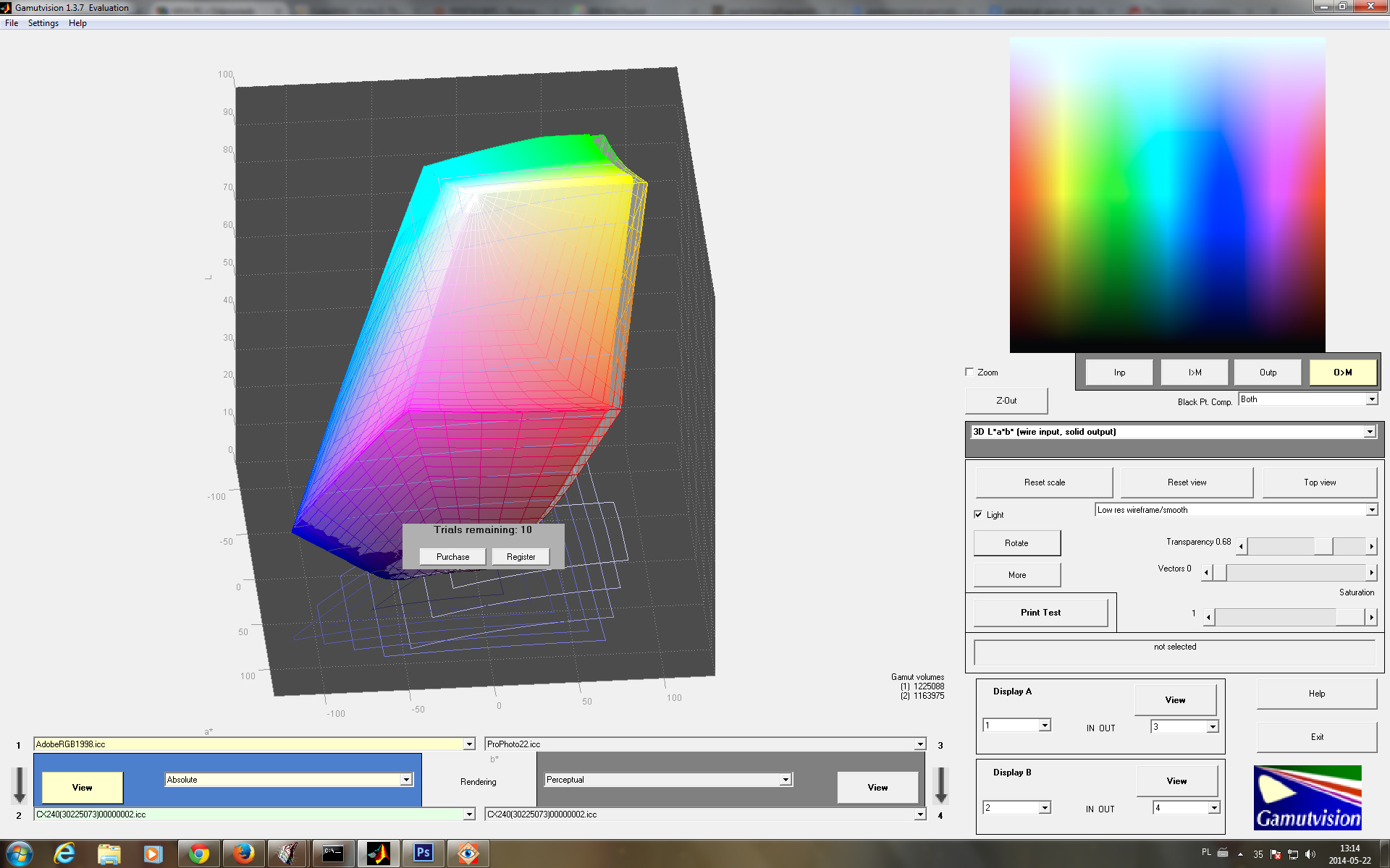

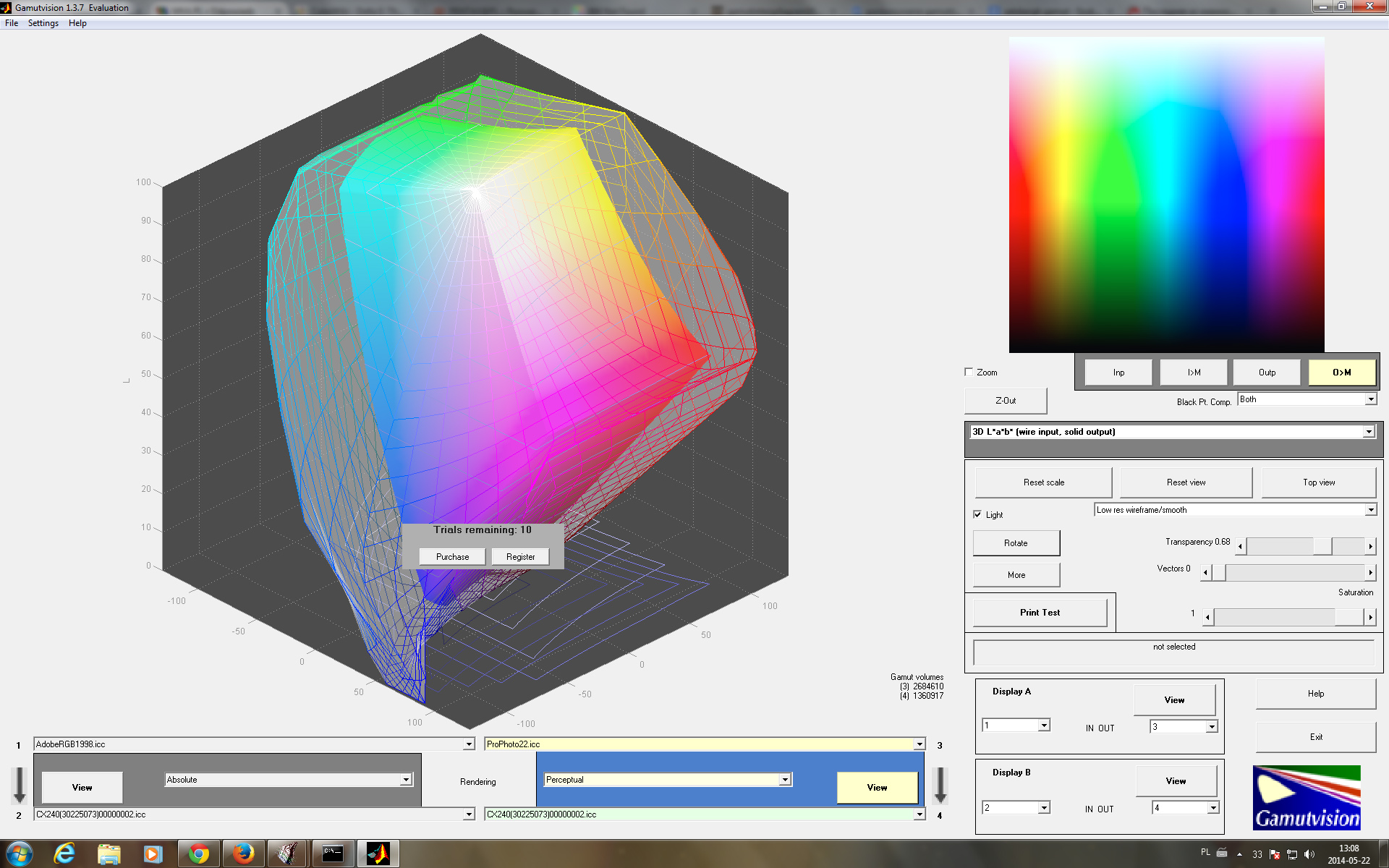

Już wiem co pokiełbasiłem że wydawało mi się że Cx pokrywa ProPhoto. W programie do przeglądania Gamutu - Gamutvision zamieniłem kolejność imput, output. Prawidłowa kolejność to: imput przestrzeń kolorów docelowa np.ProPhoto, output profil naszego urządzenia w moim przypadku monitora. Przepraszam za zamieszanie wyszła nie znajomość programu Gamutvision. W załączniku jak to wygląda naprawdę.
Poprawnie AdobeRGB vs Cx 240
Poprawnie AdobeRGB vs Cx 240.jpg (598 KiB) Przejrzano 3613 razy
Poprawnie ProPhoto vs Cx 240
Poprawnie ProPhoto vs Cx240.jpg (771.25 KiB) Przejrzano 3613 razy
