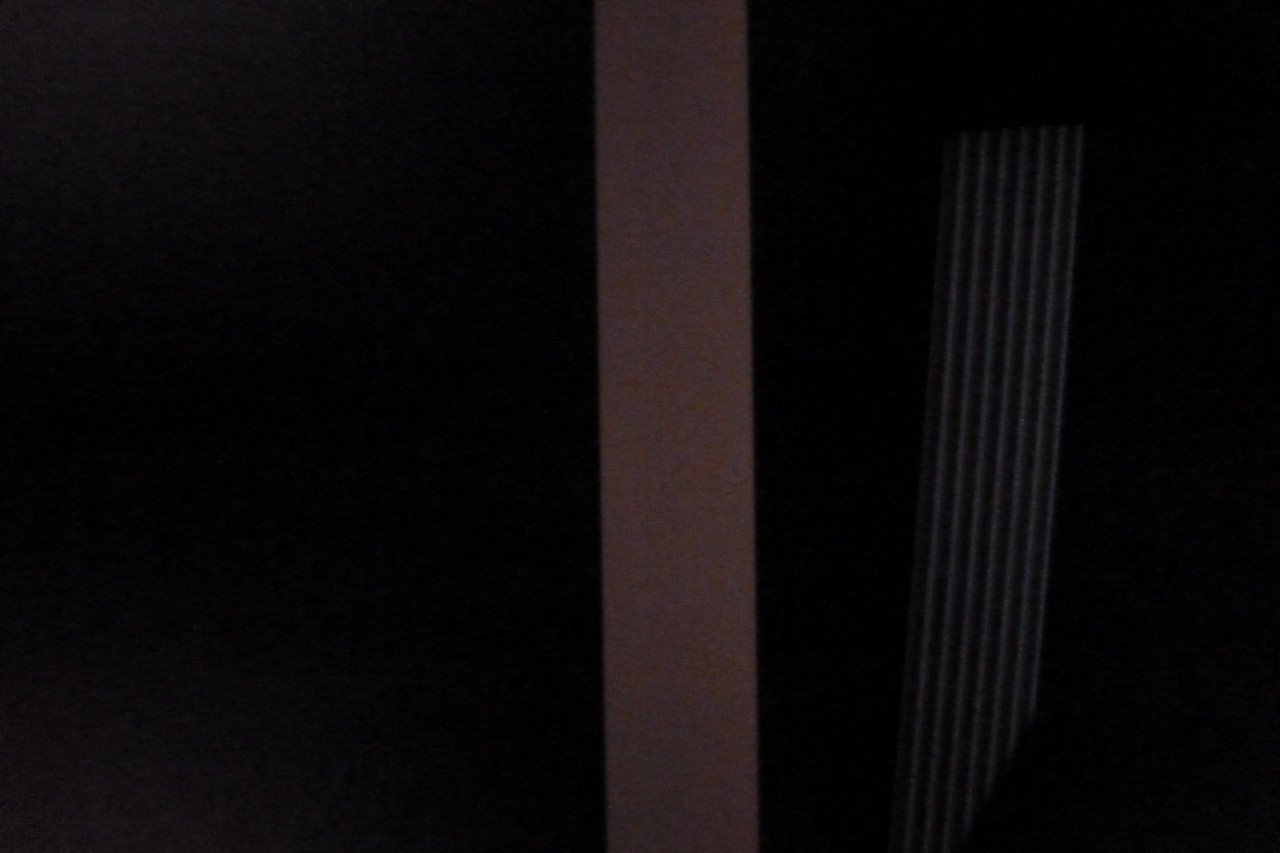

Re: Które 27" 1440p ?
Czyli mam rozumieć, że spokojnie można kupić ten monitor i żadnego mrugania, bólu głowy i dyskomfort nie będzie?
Porównanie 44kHz i 200Hz:
...przy 27" i tej cenie nie da się jednak uniknąć podświetlenia W-LEDem.
Nie będzie bólu głowy spowodowanego mruganiem. Jak będziesz siedział 16 godzin przed kompem bez jedzenia, to nie byłbym tego taki pewien...rafi22 pisze:Czyli mam rozumieć, że spokojnie można kupić ten monitor i żadnego mrugania, bólu głowy i dyskomfort nie będzie?
Więcej tutaj: http://mva.pl/viewtopic.php?f=53&t=1502&start=0max pisze:Działanie PWM. Zdjęcie obu na raz. Po lewej nowy, po prawej stary.
http://mva.pl/download/file.php?id=247
http://mva.pl/download/file.php?id=248
