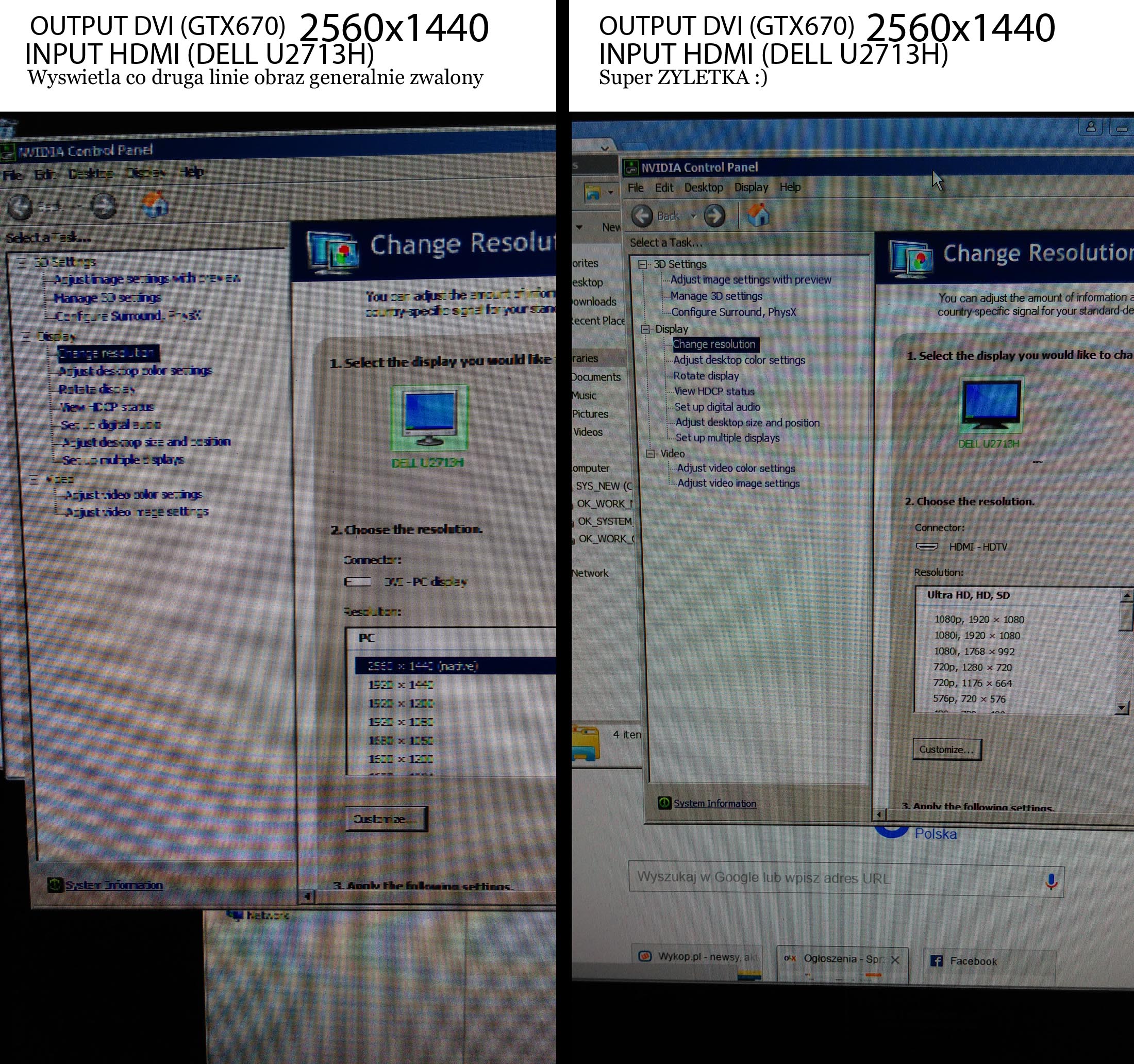

A więc zakupiłam ten monitor. Pojechałam do sprzedającego, na miejscu przetestowałam - niestety tylko kablem HDMI <-> HDMI 1920x1080(bo taki mam laptop)
Z tego co się dało sprawdzić na miejscu testy wypadły pomyślnie - kolory, OK, Czerń OK. Negocjacja ceny i zjeżdźamy do 950 zł
kupuję
Przywiozłam do biura i podłączyłam.
1. Podłączenie kablem DVI-D (Single Link) -> DVI-D przy rozdzielczościach wyższych niż 1600x1200, czyli właśnie natywnej 2560x1440 oraz 1920x1080 powoduje że obraz jest źle wyświetlany.
2. Podłączenie kablem DVI-D (Single Link) -> HDMI wyświetla obraz perfekcyjnie.
3. Podłączenie kablem HDMI -> HDMI wyświetla obraz perfecyjnie ale tylko dla rozdzielczości 1920x1080, wyższej nie da się ustawić.
4. DisplayPort nie testowałam - nie mam kabla.
Pytania:
1. dlaczego opcja 1. wyświetla źle linie, jakby co druga linia była duplikowana - wina kabla, monitora, czy rozdzielości.
2. Na szczęście opcja 2 spełnia moje oczekiwania, chyba że o czymś nie wiem ? Czy przy takim połączeniu ginie informacja o obrazie jakaś istotna ?
3. To rozwiązanie oczywiscie odpada, jedynie testy
4. Displayport nie testowałam. Czy to rozwiązanie jest najlepsze czy też porównywalne z pierwszym - które niestety coś nawala, jeszcze nie wiem dlaczego.
Załączam screena z testami 1.2.
Pozdrawiam,
Janneta

Monitor o rozdzielczości 2560x1440 wymaga bezwzględnie podłączenia DVI Dual Link lub Display Port.
Re: Budżetowa ale dobra stacja 3 monitorowa
Czy masz jakieś swoje kable czy były z monitorem? Jaką dokładnie masz kartę grafiki (producent i wersja)? Dany model GTX670 (jak większość kart) może mieć różnych producentów oraz specyfikację. Tutaj być może kwestia kabla DVI (powinien być Dual Link i złącze na karcie również, zamiast Single LInk). Może też być uwalone złącze w monitorze. Jak widać na screenie, po HDMI monitor odczytywany jest jako "telewizor HD". Skutkuje to ograniczoną rozdzielczością i zwłaszcza obciętym zakresem dynamiki tonalnej: 16-235 (standard filmowy/telewizyjny) zamiast 0-255 (standard PC). Złącze DP jest najbardziej pewne i bezproblemowe. Przyzwoite kable nie są aż tak bardzo drogie.
