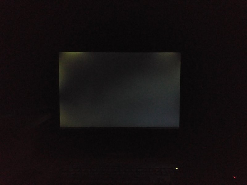

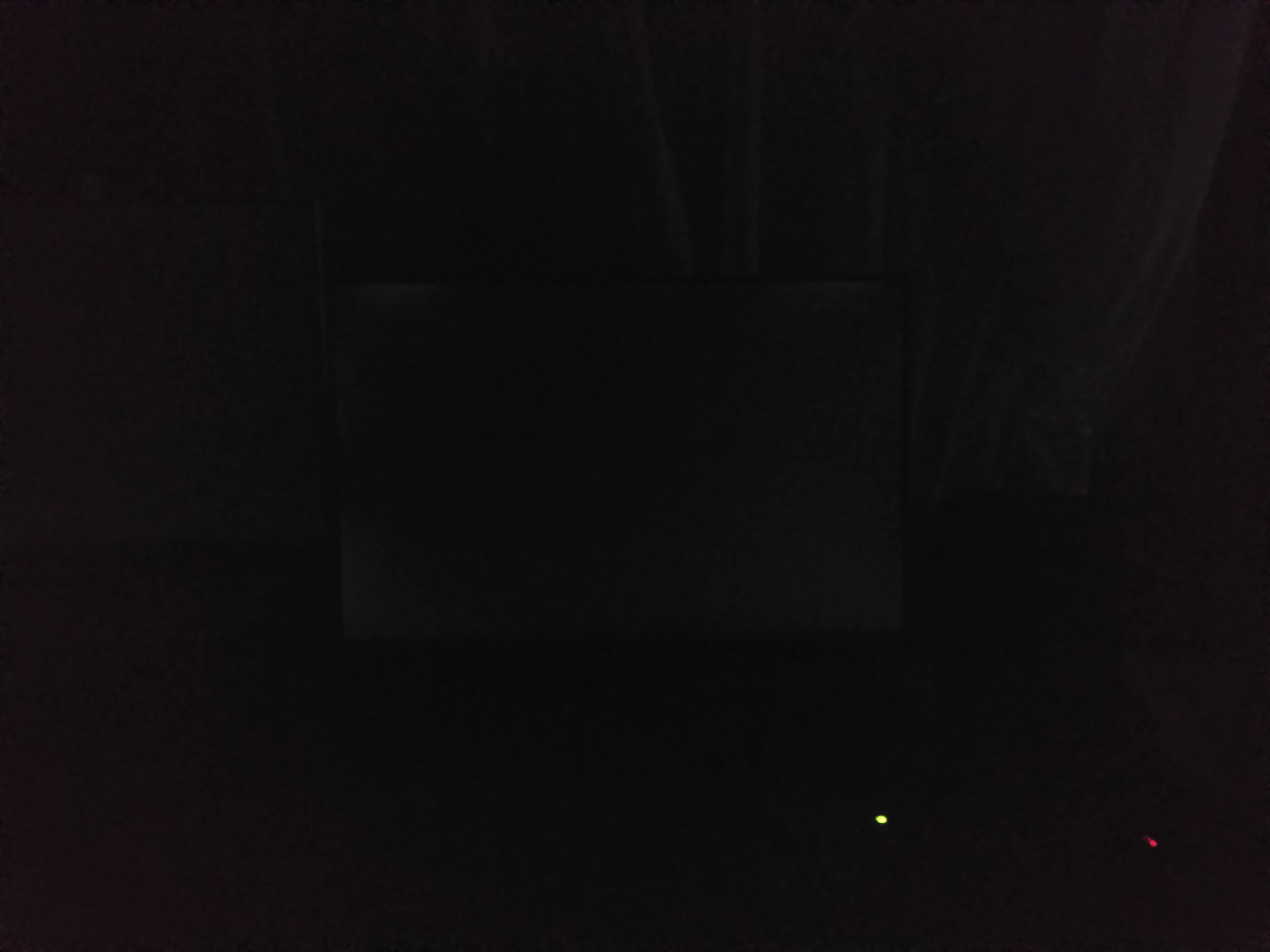

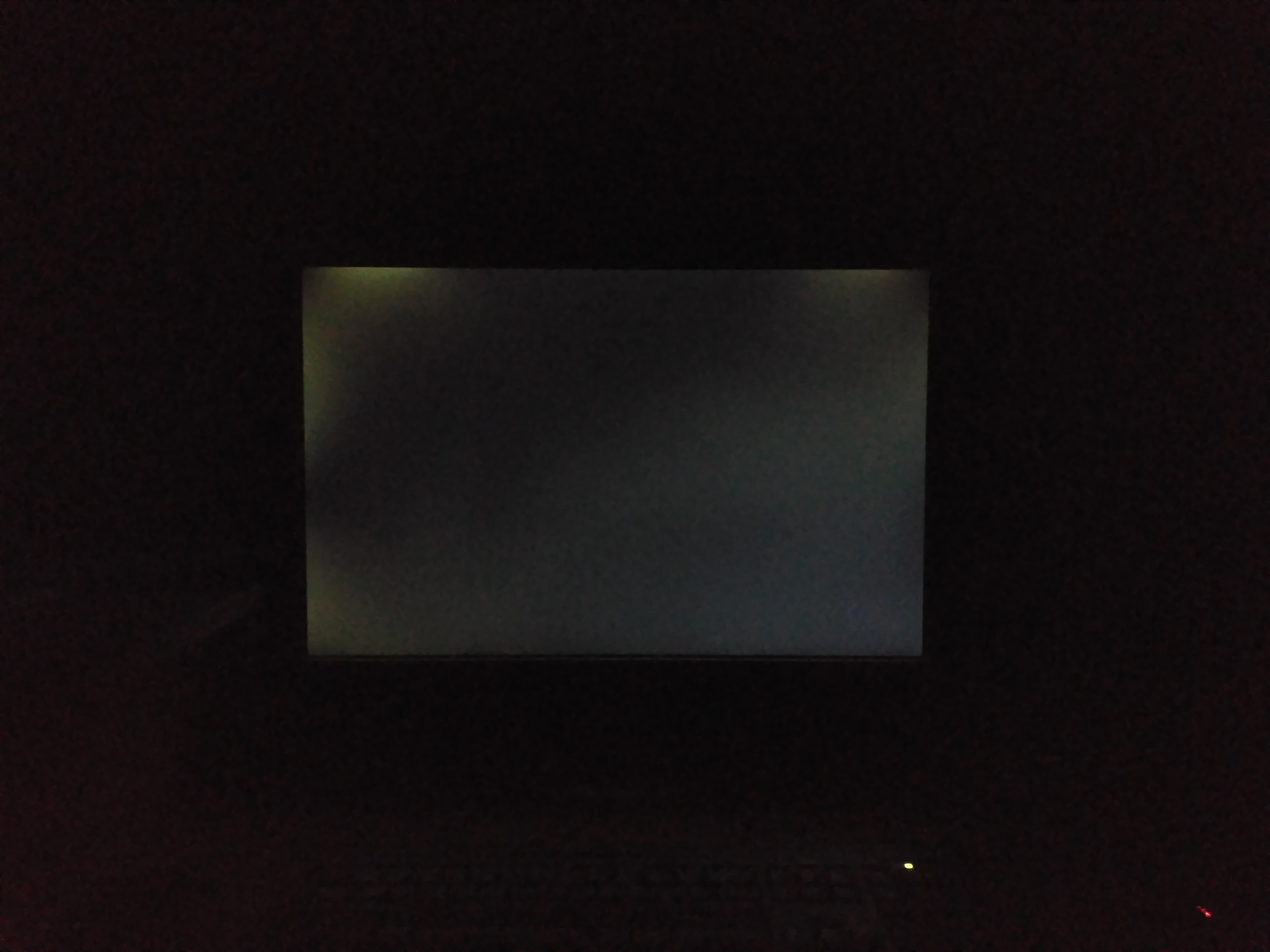

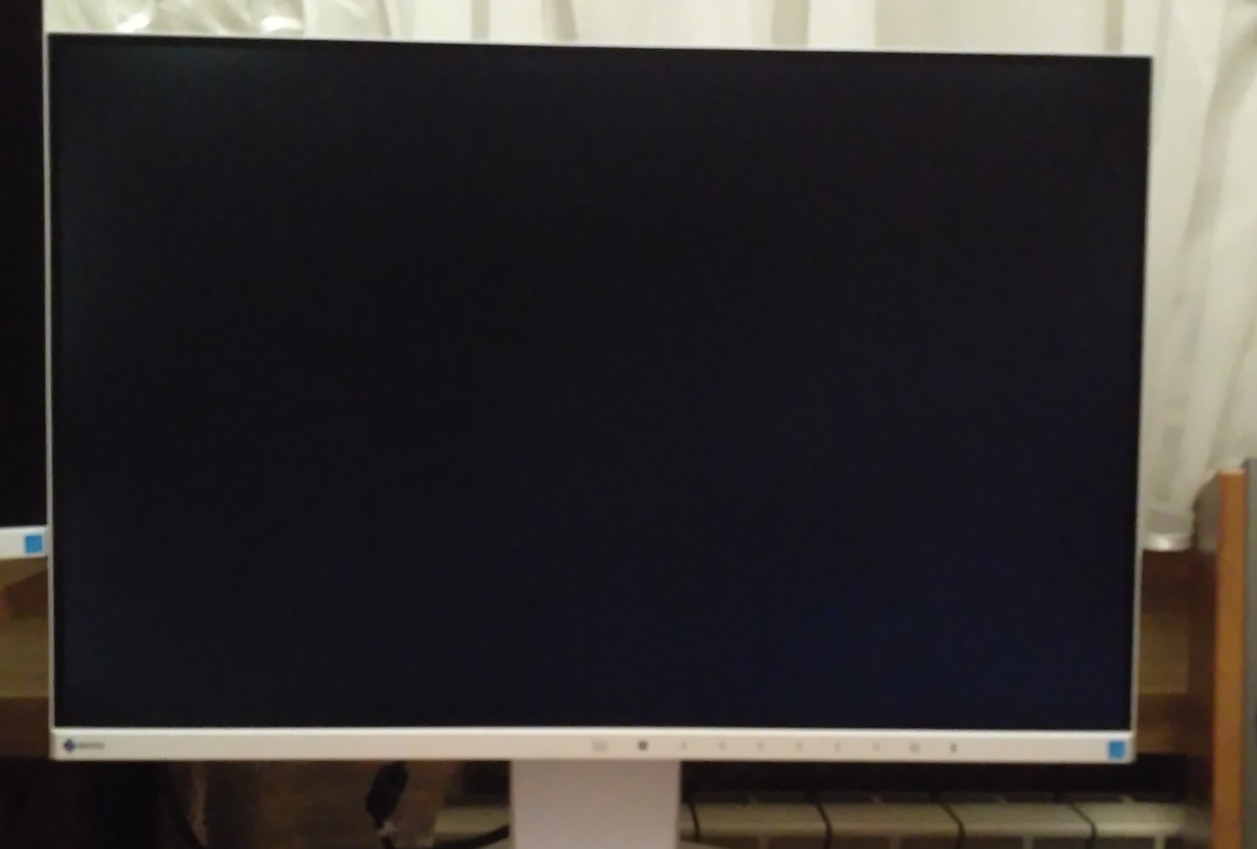

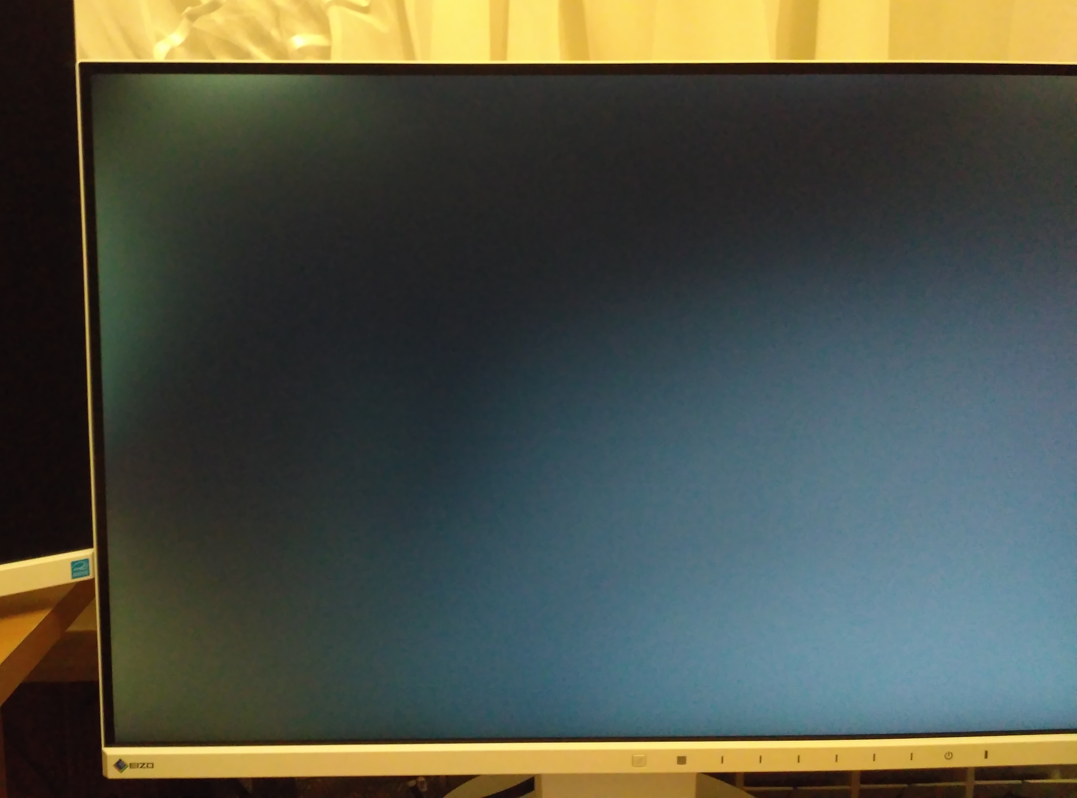

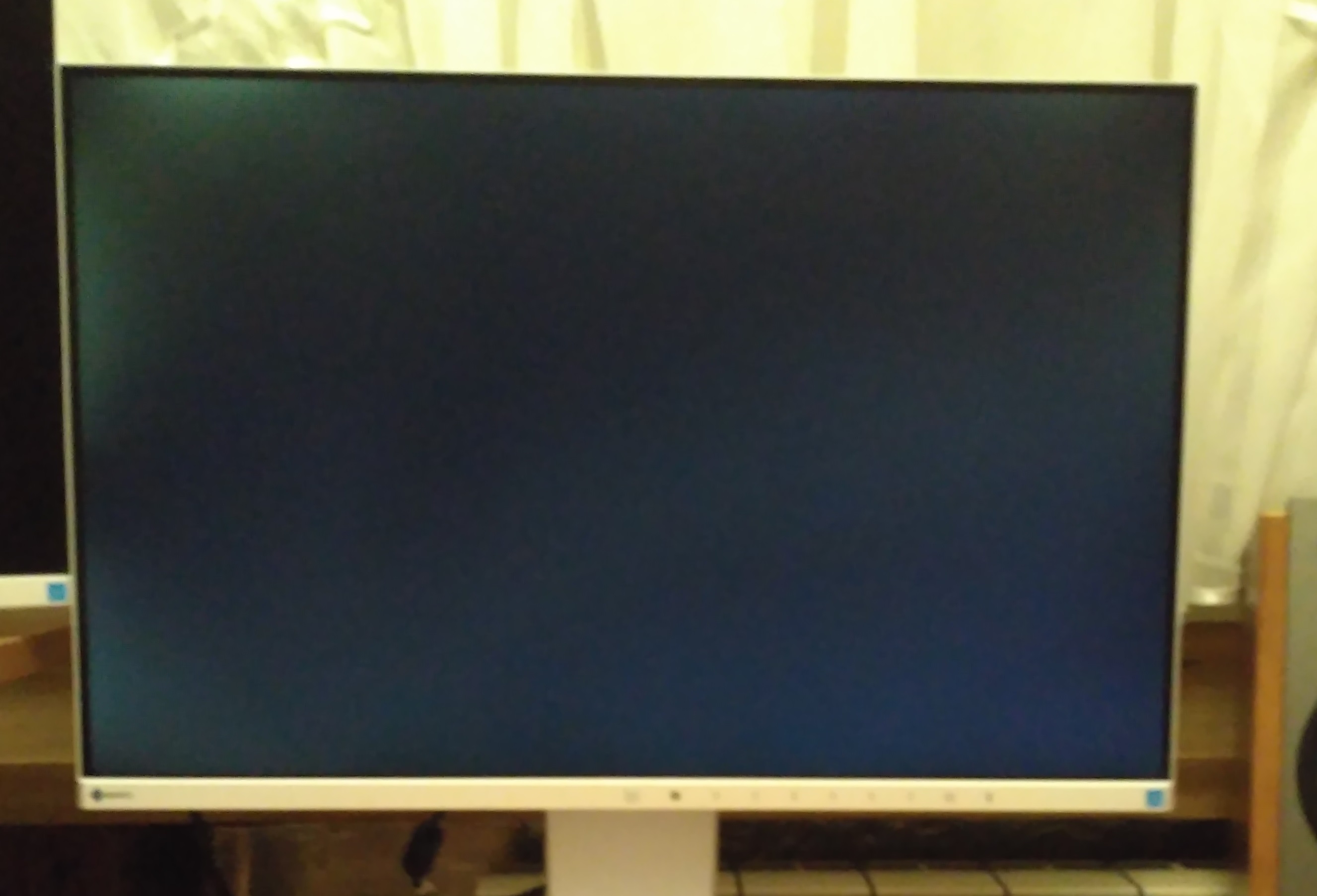

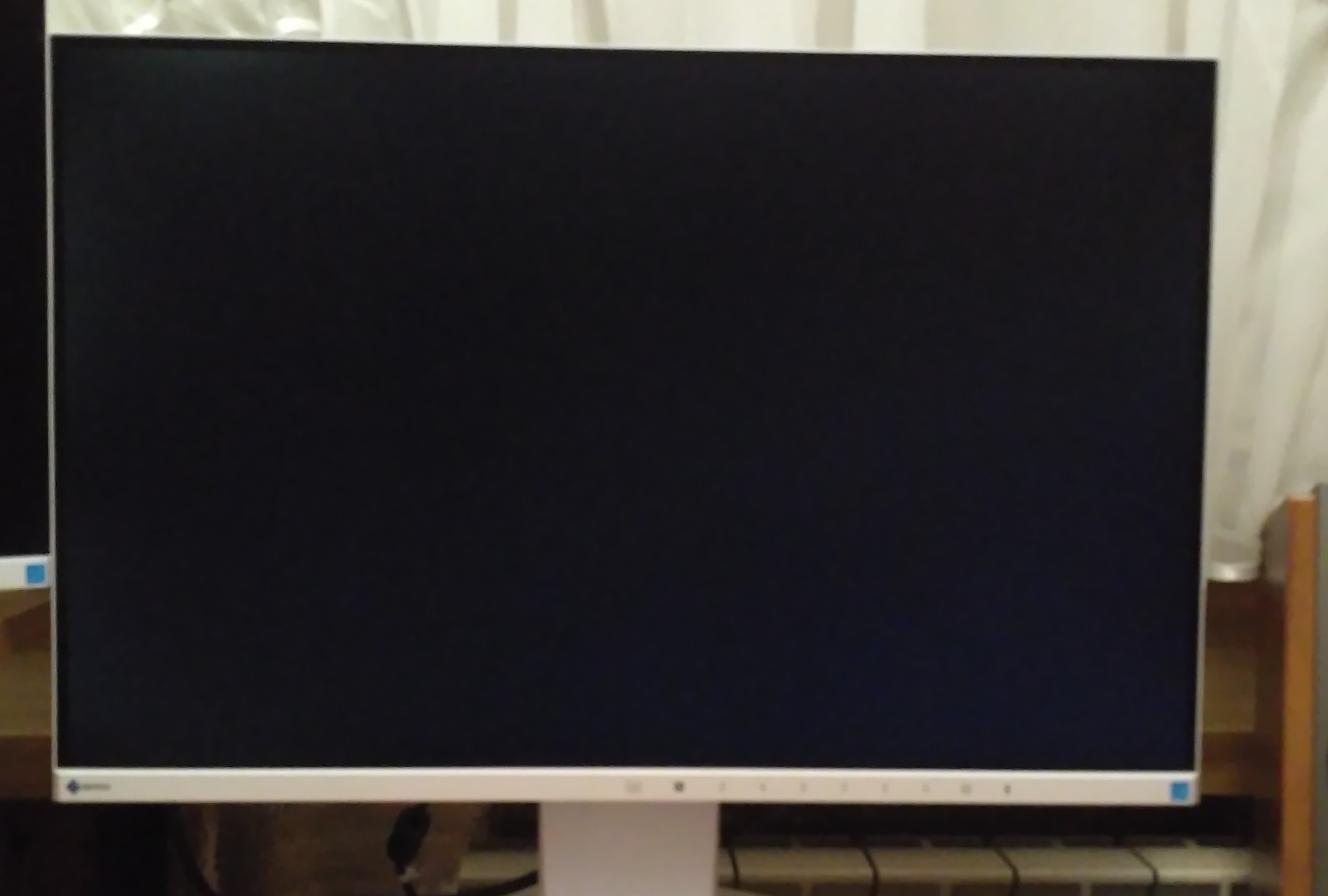

dzisiaj doszedł do mnie monitor z tematu, jako drugi monitor do kompletu z Eizo EV2450. Niestety, moim zdaniem, ma on problem z wyciekaniem światła - szczególnie w lewym górnym rogu. Załączam zdjęcia, na których starałem się uchwycić to zjawisko.
Czy powinienem wymieniać monitor? Dodam, że na EV2450 takie zjawisko nie występuje.
Jasność na 30% bez światła
Jasność na 50% ze światłem - zbliżenie
Jasność na 5% ze światłem
Jasność na min bez światła
Re: Eizo EV2455 wyciekanie światła (?)
24 sierpnia 2017, 08:50 - czw
Tak, ten egzemplarz ma wyraźne wycieki, jednak gwarancja nie obejmuje tego typu wad, więc z wymiany może nic nie wyjść. Jak Pan widzi na ostatnim zdjęciu, z tym się radzi tylko w jeden skuteczny sposób - odpowiednią konfiguracją oświetlenia i jaskrawości monitora.

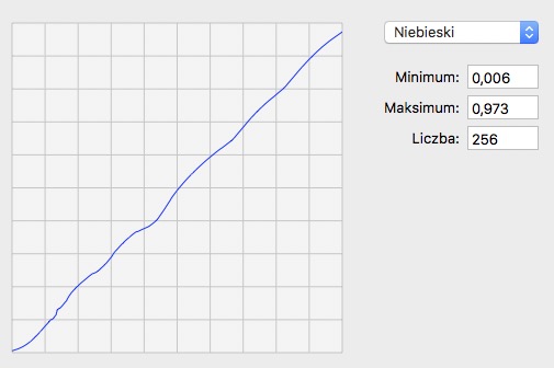

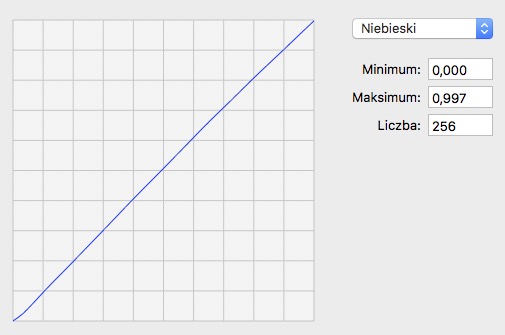

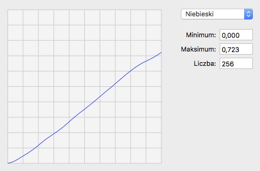

Nawet najtańszy EV ma 10 bitową tablicę koloru i jest niemal idealnie zlinearyzowany fabrycznie. Pierwszy lepszy z brzegu ma miniaturowe defekty dE. Proszę porównać to do jakiejkolwiek masówki czy korporacyjnych, nawet dobrych. Różnica jakości jest widoczna i za nią się przede wszystkim więcej płaci.
Liniowość monitora z kategorii LG za 500:
Liniowość monitora korporacyjnego, tańszego niż EIZO:
Liniowość EIZO EV:
Liniowość EIZO EV:
... no i co z tego, skoro EIZO EV ma taki śmietnik w kwestii równomierności? Jak ktoś kupuje EV, to nie do krytycznej kontroli koloru (gdzie liniowość ma większe znaczenie), tylko by mu przynajmniej równo świeciło. A co do podanego wykresu "LG za 500zł", to widać, że monitor całkowicie rozstrojony (bo krecha nawet w okolicach górnego, prawego rogu nie dochodzi). Jak rozkalibruję swojego EIZO to też tak będzie. Jestem pewien, że każdy LG na IPS za 500zł które mam w pracy (chyba, że któreś jakiś pracownik rozstrajał oczywiście), będą miały liniowość nie gorszą jak na środkowym obrazku.
