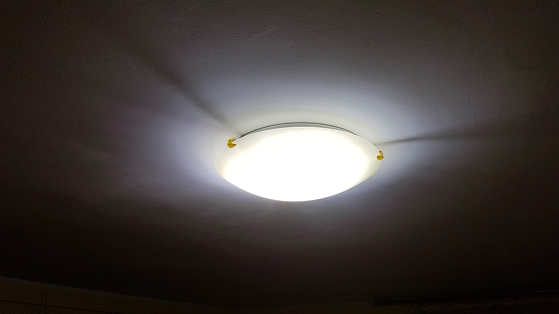

Nie jestem grafikem ani fotografem. Chciałbym po prostu mieć dobrze (zdrowo dla oczu) oświetlone stanowisko komputerowe, TV i ogólnie pokój.
Pokój ma wymiary ok 4,7 m x 5,6 m = ok 26 m2. Jest oświetlony dwiema świetlówkami Philips Tornado 20W-88W E27 6500K (mogę mięć 2x Philips Świetlówka Tornado 23W-103W E27 6500K) ale chcę to wymienić. Przy łóżku mam jakąś nocną lampkę LED 2700K 1,2W typu wtyczkowego. Stanowisko komputerowe oraz TV nie są oświetlone.
Wg rysunku ustawienie mebli itp. wygląda następująco:
Rysunek pokoju
Stanowisko komputerowe - 2
Główne oświetlenie - "klosz" przyciemnia świetlówki, bez niego jest jaśniej.
Zdjęcie robione wcześnie rano smartfonem, jak były zasłonięte zasłony = tak to wygląda wieczorem.
Proszę o poradę jak to dobrze oświetlić, szczególnie że w pokoju jest też łóżko sypialne.

Daj ze dwie lampki biurowe, jedna na szafce, druga przy biurku, skierowane na biały sufit. Ściany są żółte, więc odbicie od białego sufitu będzie lepsze.
Można też rozważyć inną lampę na suficie np. na 3-5 żarówek z gwintem E27. Jeśli 3 żarówki, to zrobić pstryczek-elektryczek tak, aby można było włączać 1, 2 lub 3 żarówki, wg potrzeb. Jeśli 5 żarówek, to możliwości są: 2, 3, 5 szt.
