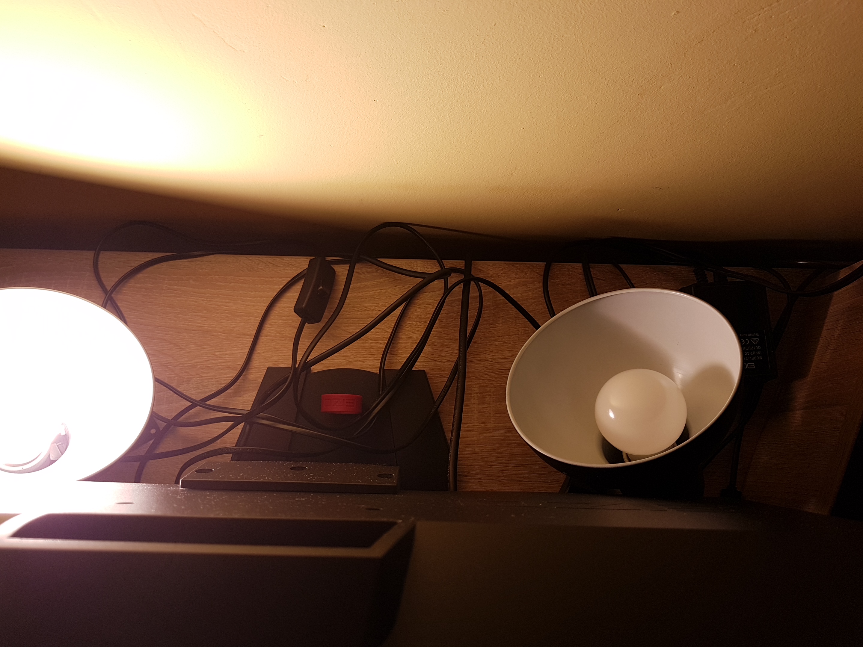

Dobra, w końcu zabrałem się za oświetlenie stawiska PC i TV.
Użyłem do oświetlenia:
- 1 lub 2 x oprawka foto na gwint e27
- 1 x oprawa typu gówienko z klipsem - gwint e27
- świetlówka/świetlówki energooszczędne PHILIPS Tornado T2 23W 6500K 1450 Lm
- żarówki LED PHILIPS polecane przez maxa na forum tj 13W 2700K 1521 Lm
- na zdjęcia PC czasami było włączone a czasami zgaszone światło, gdy się świeciło było zapalone zawsze dwie w/w żarówki na zmianę - jeśli w oprawkach takie to w kloszu były te drugie.
Zdjęć jest sporo, są opisane ale już się pogubiłem w tym, kiedy było zapalone światło na suficie. Zdjęcia do pobrania tutaj: https://we.tl/t-jJCvtKkRTy (61 MB)
Niestety link przestanie być ważny za jakieś 7 dni a nie wiem czy mogę wrzucać na forum tyle zdj.
Zależy mi na odpowiedzi co się lepiej spisuje do oświetlenia tj: oprawka foto 1 czy 2 a może oprawka typu gówienko z klipsem 1 czy 2, świetlówki zimne czy ciepłe ledy a może kupić 4000K jak poleca max oraz jak to ustawić przy PC tj. 1-2 oprawy za monitor, czy jedna na kolumnę albo trochę na regał?
Niestety żadnej z tych opraw nie da ustawić tak, by świeciła po prostu do góry na sufit, musiałbym zakombinować.
Jeśli żadna z tych wersji nie jest dobra, być może zastanowię się nad oprawą świetlówką T8, o którą pytałem Pana Tom01? A może kupić mały kinket bez klosza? Chcę to zrobić raz a dobrze.

Ale tego napstrykałeś. Ciężko odnieść się do wszystkich zdjęć, ale napomknę co moim zdaniem widzę.
2700K jest za ciepłe jako tło do monitora.
Żółta ściana słabo sprawdza się jako neutralna powierzchnia.
Trzeba wybrać wersję o najbardziej ròwnomiernym oświetleniu ściany i sufitu.
Podświetlenie za TV wygląda najlepiej, ale dałbym nieco słabsze.
Ponieważ ściany są żółte, a sufit biały, dałbym 2/3 światła na białby sufit, a 1/3 na żółtą ścianę.
Oprawa a'la "gówienko" nie może być blisko ściany, bo daje zbyt skupione światło. Odsuń gówienko od ściany, albo skieruj gówienko na sufit.
Zależy jakie "gówienko" ma własny klosz, ale bardziej zależy od kąta rozsyłu światła zamontowanej żarówki.

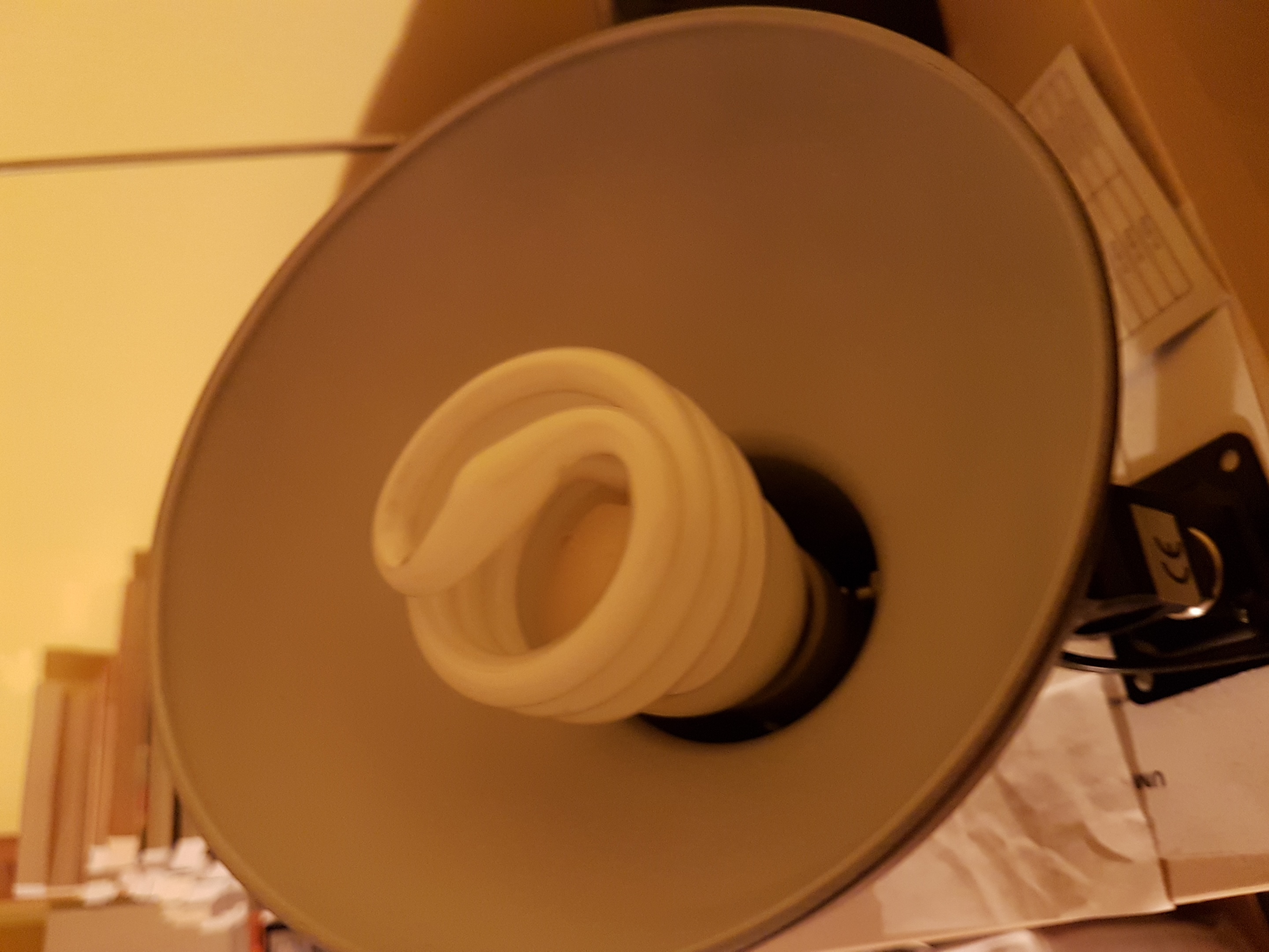

Załączam zdjęcie samych lampek.
Dobrze, proszę Was o odpowiedź co się lepiej sprawuje
- oprawa typu "gówienko" na klipsie?
- oprawa foto - mogę ją jeszcze oddać/wymienić, dlatego zależy na PILNEJ pomocy w podjęciu decyzji?
Potrzebuję decyzji pod PC i TV. Żarówki sobie dokupię jak będę miał wybrane.

Nie jestem pewien, czy to czarne na zdjęciu to tył monitora, ale jeśli tak, ustawiłbym lampki możliwie blisko podstawy (i w pewnej odległości od ściany) i skierował je na zewnątrz, łuna powinna być wtedy większa i zarazem bardziej równomierna (przy czym u mnie świetlówki chowają się w kloszu z dużym zapasem, bo są malutkie):

Lampki powinny być tak, aby zza obudowy monitora/tv wydobywała się łuna. Nic więcej. Pozostałe oświetlenie w pomieszczeniu nie ma znaczenia.
A to, że łuna jak widać na moich zdjęciach jest... po prostu widać..., że rogi biurka na dole i ta część na dole TV na rogach nie jest oświetlona. Chyba zatem powinienem te lampki ustawić tak, żeby były centralnie za monitorem i powiedzmy pod kątem prostym świeciły na tylną ścianę. Tak jakby coś świeciło... do mnie matryca i tak samo ale w drugą stronę lampki na ścianę. Dobrze kumam?

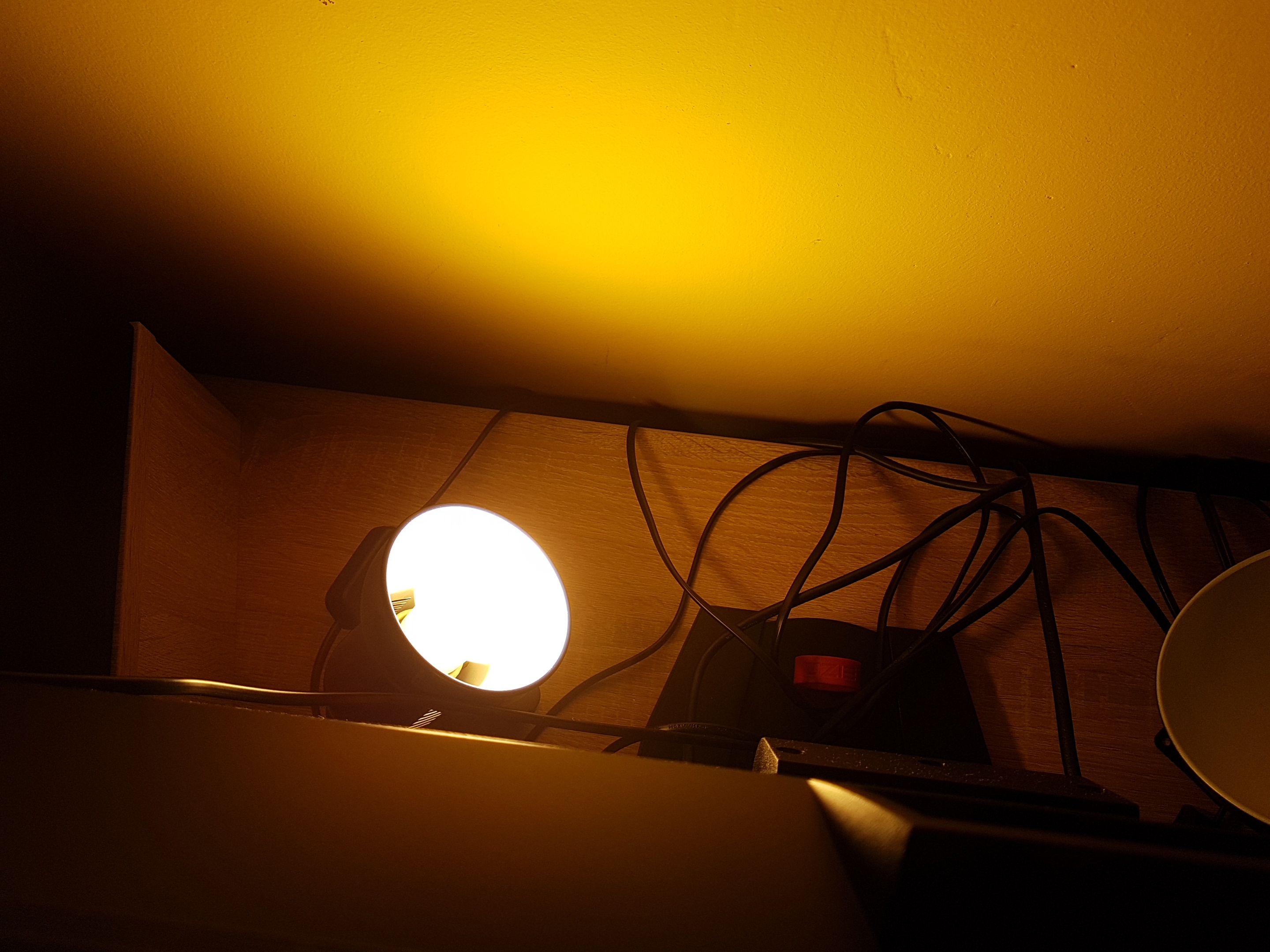

Ja lampki próbowałem ustawić tak jak na tym zdjęciu co wrzucił voteck, że jednak są pod kątem i świecą na ścianę i trochę sufit. Możliwe, że będę musiał bardziej odsunąć monitor/TV.
Czy jest wiadomo już, co lepiej się sprawdzi - gówniana lampka czy oprawki foto? Czy mam zrobić zdjęcia?
O ten sufit właśnie chodzi. Nie potrzeba go oświetlać w tym scenariuszu. Świetlówki foto są bardzo wysilone energetycznie i przy tym drogie. One są projektowane do krótkiej pracy przy oświetlaniu sceny w studio, nie służą dobrze jako źródło oświetlenia ogólnego.
Gówniana lampka czy oprawka foto? Czy zrobić nowe zdj.?
Sama lampka nie ma większego znaczenia. Ma jak najlepiej rozpraszać i mieścić się w przeznaczonym miejscu.
Ale klosz ma już znaczenie? Tylko, że może być tak, że ja tą gównianą lampkę z małym kloszem lepiej sobie ustawię niż te oprawki foto z dużym kloszem, bo przypuszczam, że duży klosz jest lepszy - ktoś tak to gdzieś na forum tutaj napisał.
Klosz powinien kierować światło w pożądanym kierunku, aby nie oświetlać bez sensu np obudowy monitora od tyłu.
Dobra, nowe zdjęcia stanowiska PC, używałem tylko świetlówek energooszczędnych PHILIPS Tornado T2 23W 6500K 1450 Lm. Światło w pokoju tylko dzienne.
Wrażenia są takie, że lampka typu gówienko jak widać ma świetlówką wystającą poza klosz, żarówka LED też będzie trochę wystawać, ma mniejszy klosz ale klips wystaje trochę z przodu monitora tj przed monitor. Takiego problemu nie ma z oprawką foto, która ma większy klosz.
Jakie wrażenia i oceny?

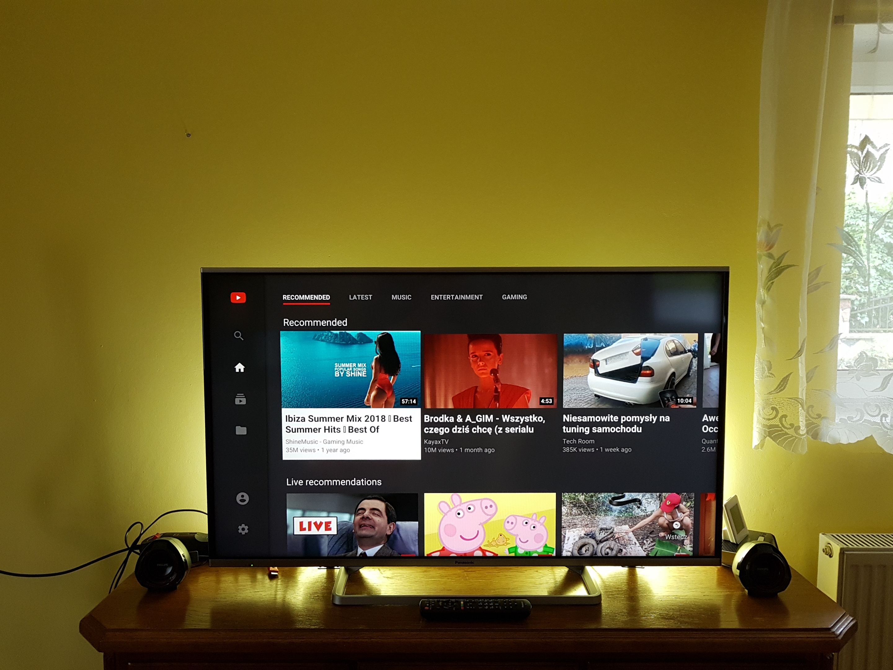

Stanowisko TV światło dzienne, odsłonięte dwa oko, jedno obok TV po prawej drugie na ścianie bocznej po lewej. Na ostatnim zdjęciu rolety zasłonięte. Tryb pracy TV - prawdziwe kino, kolory raczej do ciemniejszego oglądania z aktywnym czujnikiem otoczenia. Wcześniej zapomniałem napisać ale monitor PC też miał włączony czujnik otoczenia.
Spostrzeżenie - lampka typu gówienko nie stoi stabilnie tak jak na blacie biurka, prawie mi wpadła za komodę, musiałem trochę klosz unieść do góry. Lampka ta nie może być podsunięta pod TV toteż nie wystaje z przodu ale jak mierzyłem z tyłu, to wystaje bardziej (świetlówka z niej) niż oprawka foto, która ma w całości zakrytą świetlówkę.
Jeśli chodzi o monitor, to abstrahując od tej żółci, łuny i tak nie ma, bo zasłaniają ją kolumny, i to czarne, do tego pod monitorem jest strasznie jasno, co raczej nie będzie zbyt komfortowe. Moim zdaniem musi być pod kątem w bok i w górę, zwłaszcza jeśli ekran jest ustawiony tak wysoko nad biurkiem, a świetlówki nie powinny wystawać z klosza, a przynajmniej zanadto wystawać.
Najpierw zajmij się kolorem ściany, potem się martw jak ustawić światło. Dopóki będzie żółto z tyłu to żadne wypasione ustawienie nie pomoże.
Pomoże o tyle, że łuna będzie "dopracowana" i równa. Do TV wystarczy jak jest, ale do komputera trzeba to przemalować.
