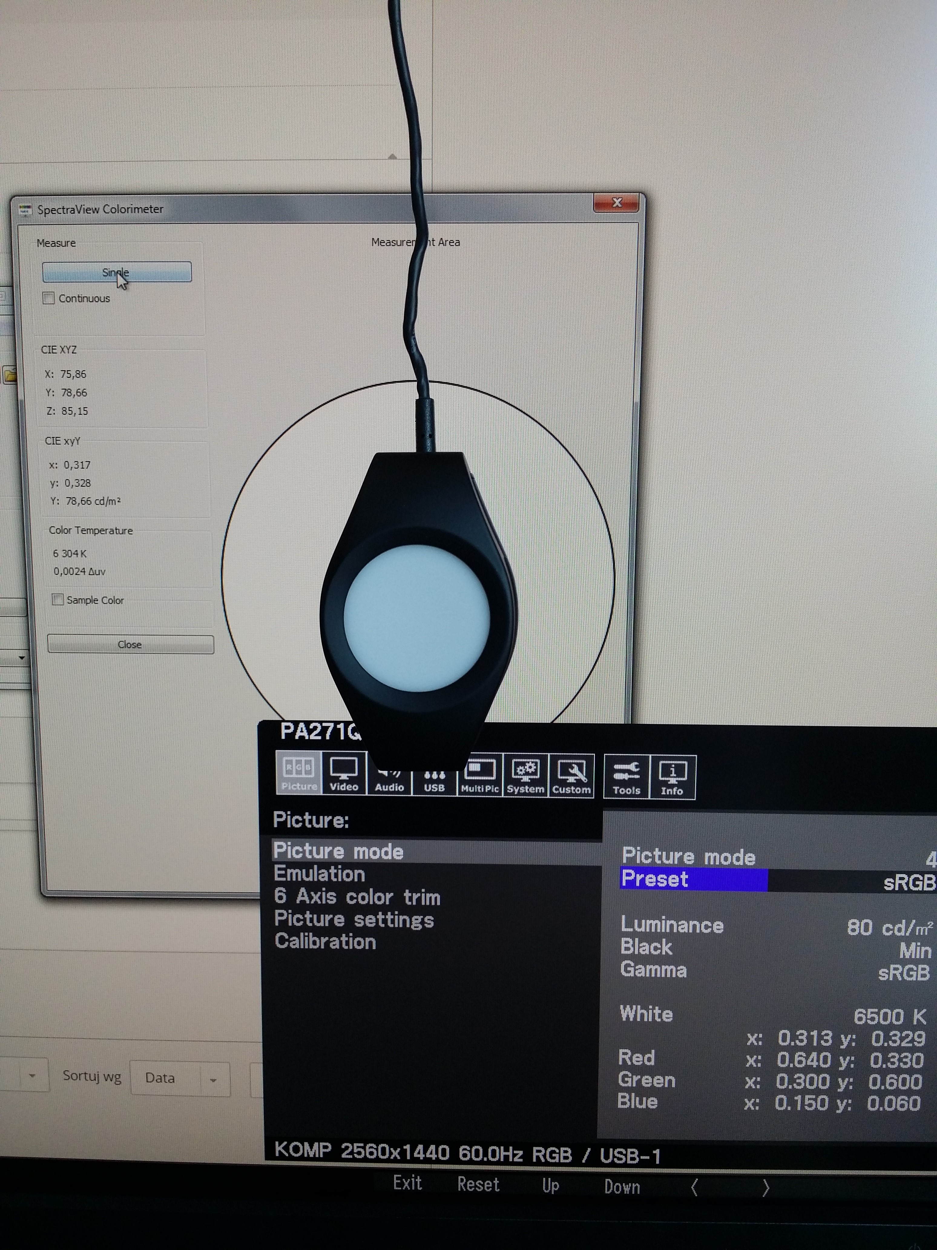

No to ja dam. Taki tam przypadkowy pomiar. 200K i delta uv 0,0024
Drugi pomiar, bardziej prawilny bo na środku ekranu, dał 6275K i uv=0,0028. A oba były przy DUC na 5. Jak wyłączam duc to uv sięga 0,0035 a CCT 6190K.

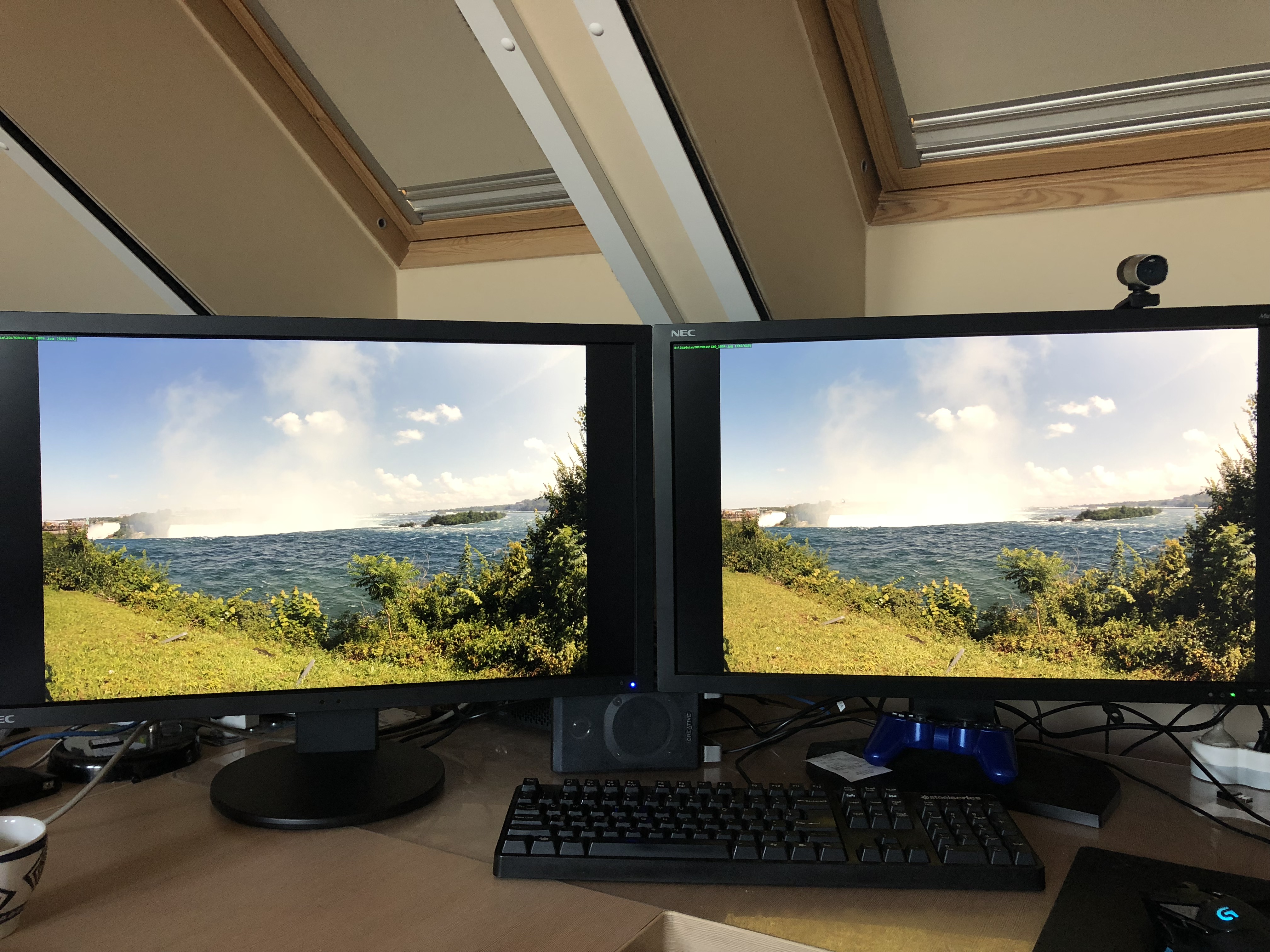

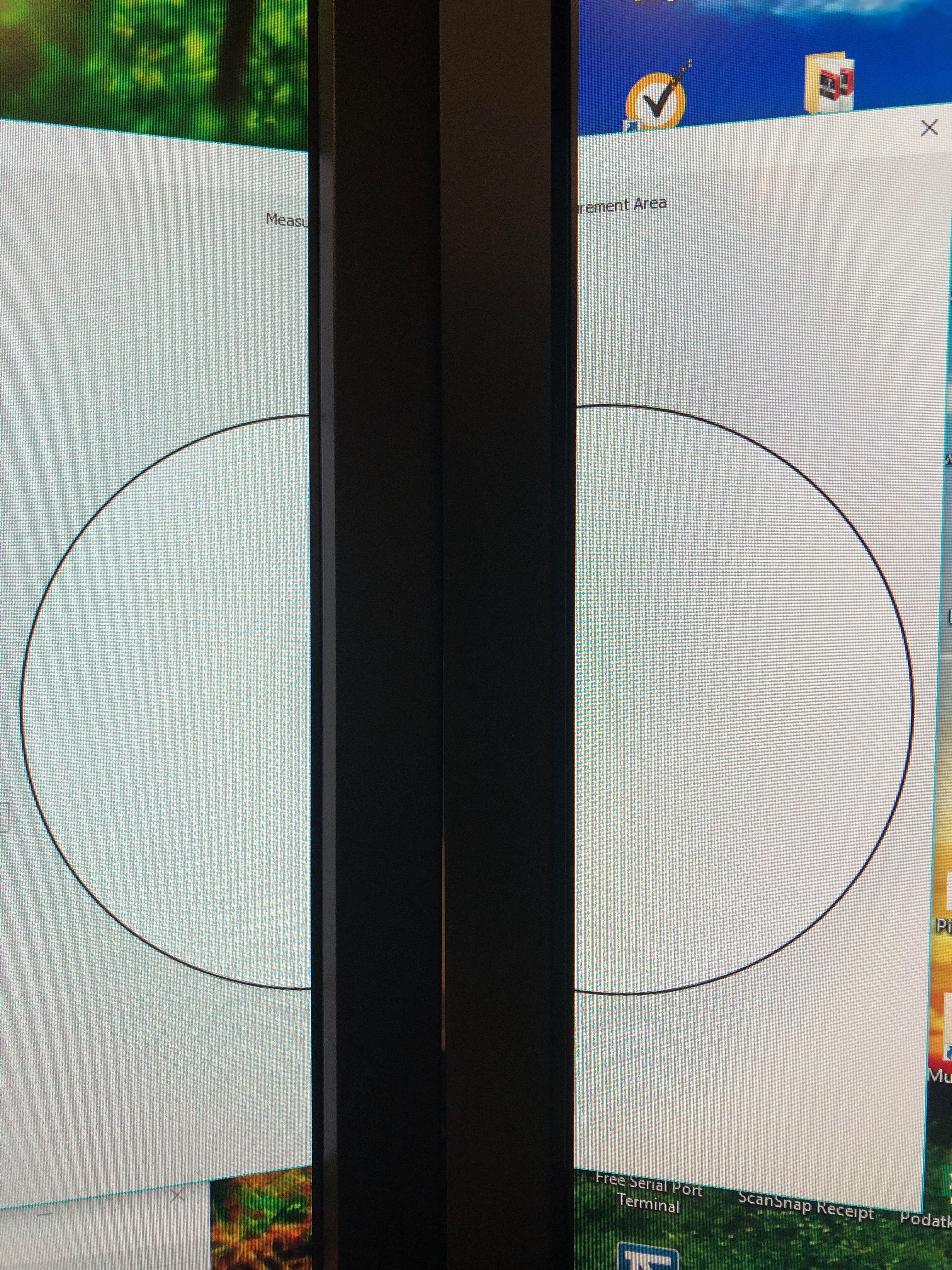

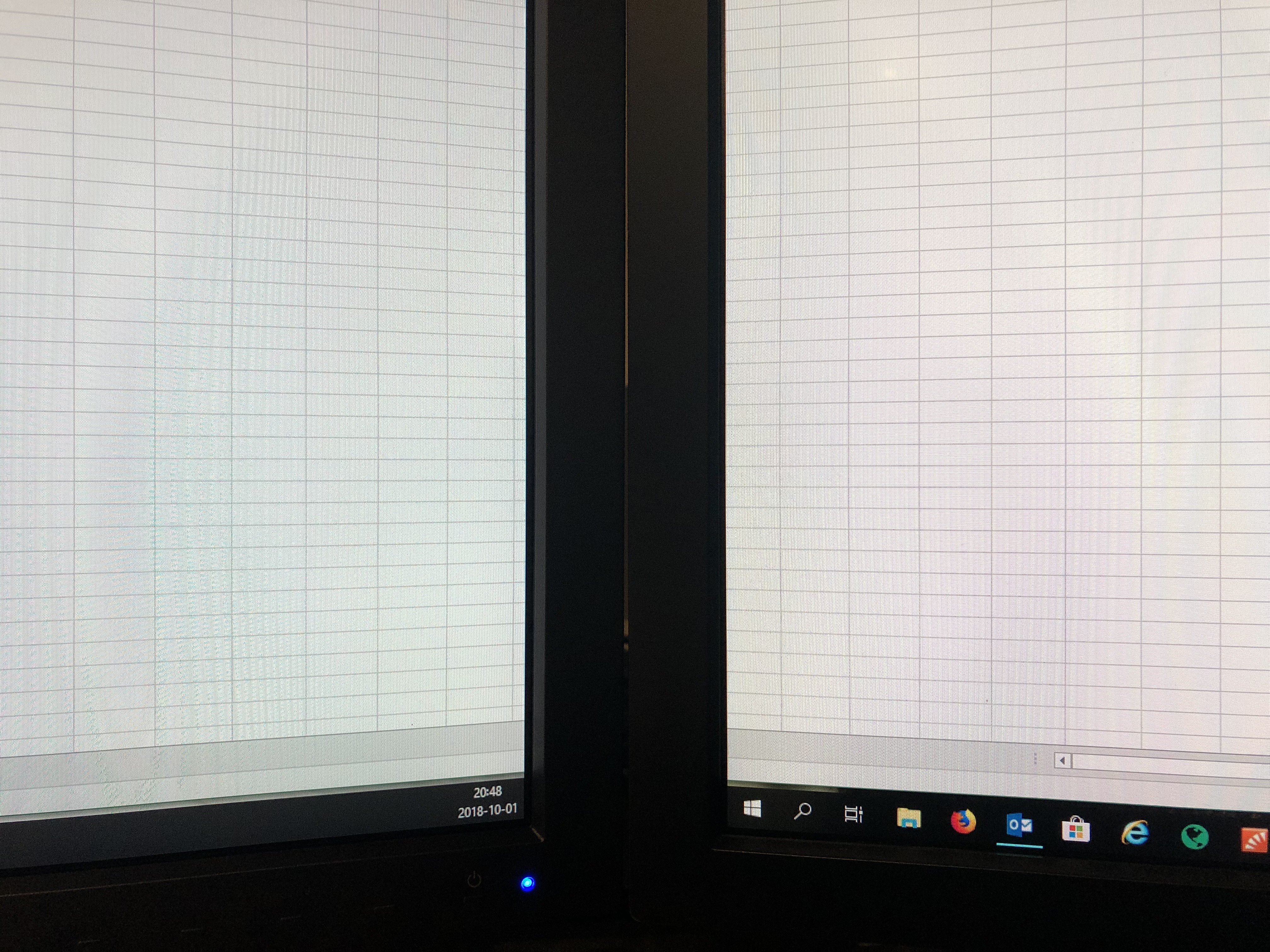

Mam PA272W-SV2 i PA271Q, SpectraView II, Colormunki Design i w PA272 kalibracja na 6500K, gamma 2.2 i luminancja 120cd/m2, gamut natywny. Po zakupie PA271Q i wyjęciu z kartonu obraz na obu się różni. Kalibracja PA271Q za pomocą SVII, parametry te same co w PA272 i nadal się różni. Pomyślałem, że może Colormunki kiepski, ale w fabryce przyrządy mieli na pewno lepsze, więc reset do ustawień fabrycznych i w obu wybieram te same ustawienia – nadal kolory się różnią, PA272 jakby cieplejszy. Co zrobić, żeby na obu obraz wyglądał tak samo? Czy może pomóc jeśli w SVII stworzę profil monitora np. PA272 i skopiuję go w windows do profilu PA271, przy takich samych ustawieniach monitorów?
Na załączonych zdjęciach może będzie widać różnicę w kolorach.
Z czego wynika ta różnica? Z technologii podświetlenia w matrycach? Czy nie powinno być tak, że jeśli fabryka kalibruje monitor do zadanego punktu bieli i określonego gamutu i gammy to bez względu na różnice w technologii obraz będzie taki sam / zbliżony na różnych monitorach?
01 października 2018, 22:43 - pn
Chyba Czornyj już to gdzieś tłumaczył. Z powodu różnego widma podświetlenia przyrząd pomiarowy reaguje nieco inaczej niż tandem wzrok-mózg.
Wyrównaj sobie barwę bieli "na oko". Zmień koordynaty bieli w MultiProfilerze, przy zachowaniu wszystkich pozostałych nastaw (gamut, jasność, gamma itp.)
Skoro już jesteś taki "Kozak" i masz oba monitory obok siebie, to opisz różnice w obrazie na obu monitorach, pomijając drobne różnice w barwie bieli. Wybierz zwycięzcę porównania.

Czyli jak to w życiu, nic nie jest takie proste jak się wydaje ;-) Ale czy przypadkiem na nastawach fabrycznych nie powinno to być uwzględnione, czyli jeśli z fabryki wychodzą skalibrowane monitory, to niezależnie od zastosowanego podświetlenia użytkownik widzi to samo? No bo inaczej jaki sens ma kalibracja, jeśli przy dokładnie takich samych fabrycznych nastawach na PA272 widać coś innego niż na PA271Q?
01 października 2018, 22:52 - pn
Generalnie wszystkie barwy są takie same, ale barwa bieli jest wyjątkowo wredna i wzrok-mózg od razu wychwytuje drobne różnice. Ponoć adaptacja chromatyczna wzroku nieco inaczej przebiega przy nieco innym widmie. Nie znam się na tym na tyle, aby podjąć próbę wyjaśnienia zjawiska. Barwę bieli trzeba więc dopasować wzrokowo, a wszystko inne na podstawie kalibracji lub fabrycznie wg MultiProfilera.
PS. Ja bym dopasowywał starszy do nowszego.
PS. Ja mam PA272W i PA242W i też mam różnice na fabrycznych jednakowych nastawach (sRGB, 80cd/m2). Dopasowałem biel MultiProfilerem i jest identycznie (wygenerowałem na PA242W nowy tryb na podstawie sRGB i 80cd/m2 ze zmodyfikowanymi wzrokowo koordynatami x,y bieli).
Posty: 4125
01 października 2018, 23:00 - pn
Fabryka nie "kalibruje" monitorów. Zrób, jak radzi Max i przy okazji włącz Metemerism Correction.
