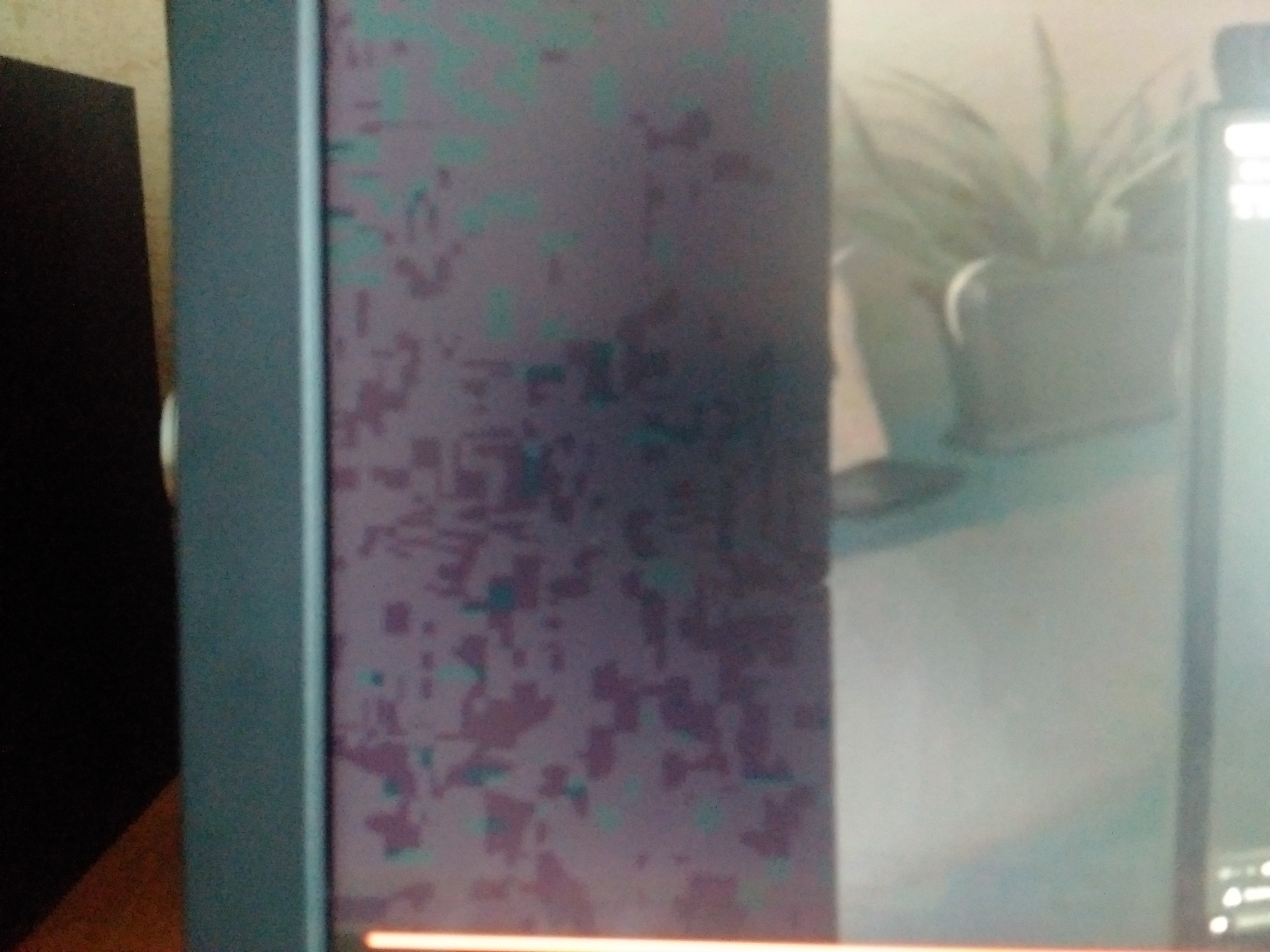

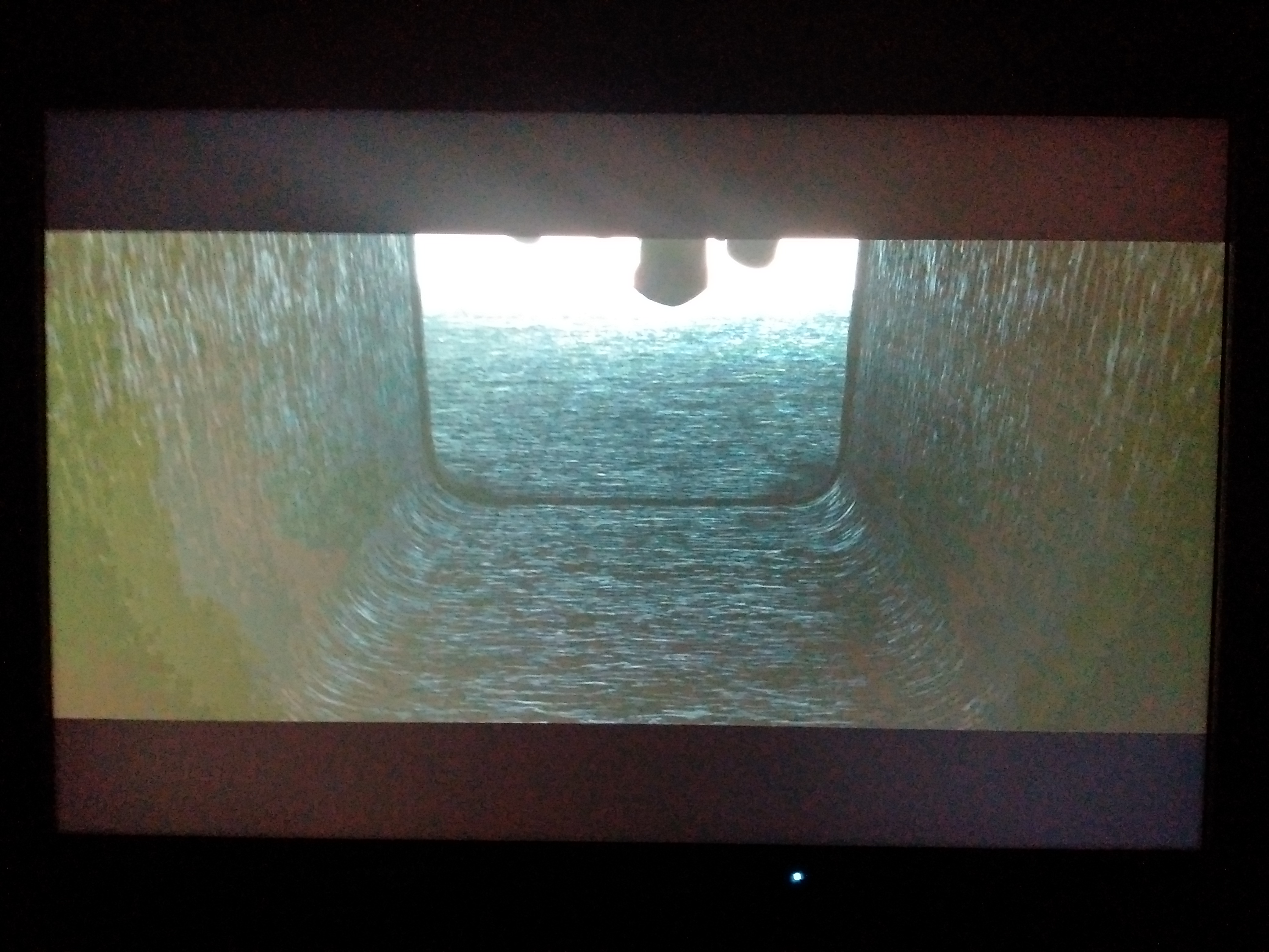

Mam pytanie co do podświetlenia matrycy w modelu S2433W.
Trafił mi się chyba "ciekawy" przypadek, a przynajmniej ja się z takim nie spotkałem (z taką nierównomiernością).
Cały monitor świeci w miarę równo, poza lewą krawędzią, a, w szczególności, lewym dolnym rogiem. Nie byłoby w tym nic złego, gdyby nie gradacja w ciemnych scenach filmów (czasami coś sobie zmontuje).
Piksele w tamtym obszarze zachowują się bardzo chaotycznie - gradacja jest przesadzona, kolejne stopnie czerni, które z prawej strony przechodzą bardzo ładnie, z lewej migotają, tworząc zauważalne plamy idące w odcienie brązu (jakby się nie mogły zdecydować lub jakbym patrzył na monitor pod dużym kątem). Całość przedstawia genialne zdjęcie (nie mam teraz opcji zrobienia lepszego). Dodatkowo lekkie zamglenie tego fragmentu monitora przy oglądaniu zdjęć. Gdy wyświetlany jest zupełny czarny, bez żadnych przejść, wszystko jest ok.
Pytanie, czy to normalne przy S-PVA oraz nierównomierności podświetlenia zimną katodą i póki co muszę z tym żyć (do zmiany)? Czy może problem jest głębszy?

Zdjęcie idealne nie jest, ale mniej więcej przedstawia problem.
Tak jak pisałem - jakby patrzył na monitor pod dużym kątem,
Widoczna na zdjęciu z lewej strony gradacja co chwilę się zmienia (tylko w ruchomych obrazach) - jakbym raz patrzył pod kątem, a raz normalnie.

Jeśli chodzi o tą posteryzację, to jest widoczna tak samo po obu stronach, tylko z lewej obraz jest jaśniejszy i to znacznie.
PS. Kadr z filmu "Arrival"?

Tak, chodzi m.in o to, i raczej nie jest to kwestia jasności (w prawej, w innych scenach, nie dochodzi do takiego efektu, a przynajmniej jest on dużo mniej zauważalny - uwidacznia się pod dużym kątem).
Co do plam (zdjęcie - może to rzucić trochę światła) - i tu tak samo. Z lewej (głównie w rogu) są, z prawej też są, ale nie widoczne na wprost/pod lekkim kątem. Gdy przesunę filmy w inny obszar monitora, przestaja być widoczne.
Tak, to Nowy Początek :)

Artefakty są częścią filmu, jednak, tak jak pisałem, są bardzo uwidocznione w tej części matrycy. Po przeniesieniu filmu bardziej na prawą stronę, przestają być zauważalne (widzę je, jedynie pod dużym kątem i to jedynie patrząc od lewej strony - ale to już chyba kwestia działania matrycy).
Filmik na którym wykonałem zdjęcie - https://youtu.be/8H5bxCb3qII?t=400 (czas 6:40).
Teraz pytanie - czy to jest normalne przy dużej nierównomierności podświetlenia ccfl i tej matrycy?

Przepraszam, że post pod postem, ale chyba mam przełom.
Co do tych artefaktów i gradacji (w Nowym początku).
Artefakty w filmikach z YouTube na Operze są, na Edge oraz po pobraniu filmiku (w VLC, jak i mediaplayer) są prawie niezauważalne (są tylko lekko widoczne w tej nieszczęsnej lewej części ekranu).
Przesadzona gradacja w Nowym Początku na netflixie jest widoczna (jak na zdjęciu); podczas odtwarzania z Blu-ray (PS3 HDMI to DVI - pomijam tu kwestię full rgb) prawie wcale (i to też tylko w lewym rogu).
Może więc profil dla kolorów, którym mam wgrany z kalibracji - opera obsługuje, a Edge nie. Nie wiem jak z Netflixem. Może kwestia samych aplikacji i kompresji.
