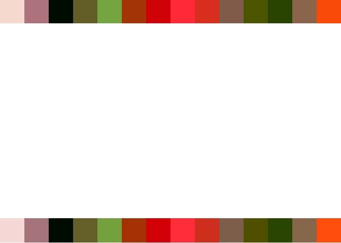

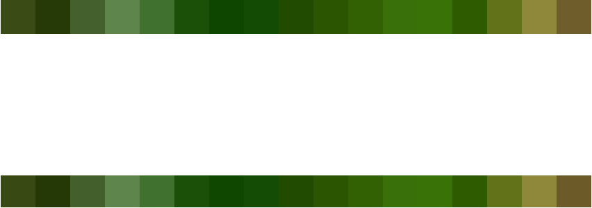

Jeśli komuś się nie chce czytać wątku w którym udowodnione było to o czym rozmawiamy, poniżej wyekstrahowane różnice z przykładowych fotek. Górny pasek to próbki z jednej fotki, dolny z drugiej:

No to jeszcze porównanie z uwzględnieniem czerwieni, oranży, khaki i beżu:
Dla przeciętnych użytkowników, którzy nie używają zarządzania barwą, ta cała zabawa to tylko wyciąganie kasy i podwyższanie kosztów zakupu przeciętnego monitora. Jak ktoś chce mieć coś dobrego (w tym wypadku wiernie wyświetlający ekran w Windows) lepiej kupić po prostu dobry monitor, a nie przeciętny ale drogi.

Znów Pan albo celowo manipuluje, albo nieświadomie gwałci zasady. Oko jest niesamowicie wrażliwe na różnice walorów barwnych leżących w sąsiedztwie. Nierzadko są to tak małe różnice, że nie sposób się domierzyć, a okiem widać. Zaznaczam, że widać TYLKO jeśli jest sąsiedztwo. W normalnych warunkach taka sytuacja nie występuje. Nie mamy nałożonego drugiego obrazu na ten nad którym pracujemy. Jeśli więc przerobimy ten test na bardziej realny, wygląd jest taki:
