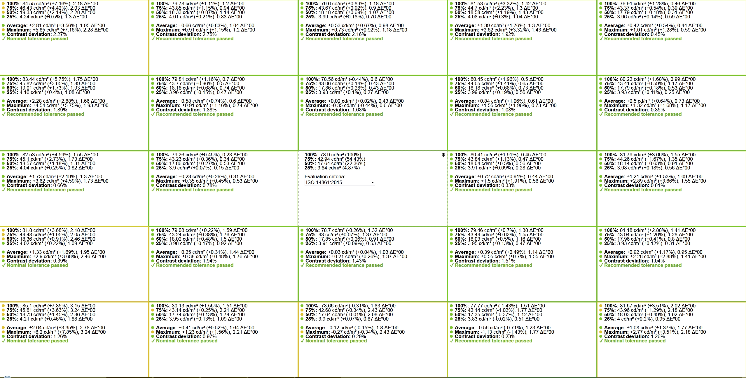

Równomierność podświetlenia wygląda tak: Nie bardzo wiem jak wstawić raport z walidacji (verification). Plik ma rozszerzenie .htm
Może jest lepszy sposób, spakowany zip: Średnia ΔE 0.25, Max ΔE 0.8

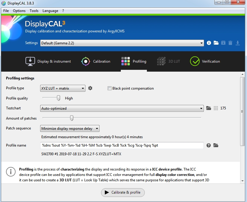

Powiem tak. Nie chciałem robić kalibracji programowej, ale zostałem do tego niejako zmuszony. DisplayCal nie chciał zrobić samej walidacji (weryfikacji). Proces się zaczynał po czym ustawał, dopiero jak w trakcie weryfikacji kliknąłem tam w okienku bodajże "kalibruj" poszło to dalej i weryfikacje teraz mogę przeprowadzać. Chce jednak podkreślić, że nie robiłem w tym programie takiej "normalnej" kalibracji programowej. Nie wchodziłem w zakładkę Calibration i nic tam nie ustawiałem. Nie wchodziłem w zakładkę Profiling i nic tam nie ustawiałem. Cały (od pewnego momentu gdy ta weryfikacja stanęła) proces tej "kalibracji" odbył się gdy byłem od początku w zakładce Verification.
Po tej "kalibracji" zgodziłem się aby profil został zapisany. Jednakże przed weryfikacją (walidacją) przy pomocy programiku Calibration Tester zresetowałem te krzywe gamma, następnie w systemie windows w zarządzaniu kolorem jako domyślny ustawiłem ponownie profil "fabryczny", ten z płyty CD:
Ten, profil, który utworzył DisplayCAL jest 4 na liscie. Właściwie to miałem zamiar go usunąć całkowicie z dysku bo nie mam zamiaru z niego korzystać. Nie wiem co on przedstawia za wartość bo nic nie ustawiałem wstępnie przed tą "kalibracją". Mogę go załączyć bo jeszcze go mam.

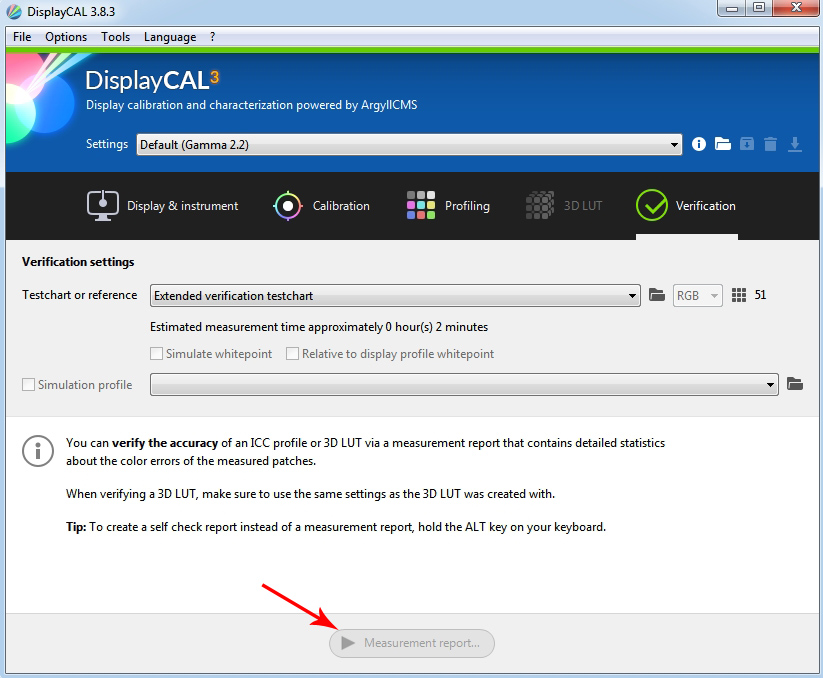

Jak poprawnie mam sprawdzić te błędy monitora, jeśli powyższy tok czynności był niewłaściwy ?

Zrobiłem taki pomiar tej jednorodności, który umożliwia program DisplayCAL.
Z tego co mi wiadomo Benq SW2700PT nie ma układu kompensacji jednorodności podświetlenia, taki który można włączyć i wyłączyć jak w NEC (uniformity), czy w benq sw271, więc wpływu na kontrast chyba tu nie ma.
Coś trzeba było wybrać, RGBLED jest najbardziej zbliżony. To raczej działa na niekorzyść i błędy przy walidacji mogą być większe od rzeczywistych.

Dostanę wskazówki jak prawidłowo (jeśli poprzednio było źle) sprawdzić błędy monitora przy użyciu tego Argyll/DisplayCal ? Najlepiej łopatologicznie.

@Tom01 , ponawiam pytanie jak sprawdzić błędy wyświetlania monitora przy użyciu ArgyllCMS/DisplayCAL. Pisał pan, że można (skalibrować innym i sprawdzić innym programem).
Poprzednio owszem sprawdziłem, ale wymuszając inne wyświetlanie niż według profilu jaki utworzył DisplayCall. W trybie fabrycznym Adobe RGB wyniki wyszły b.dobre (mz), w trybie CAL1 kiepskie.
Jest możliwość sprawdzenia w tym programie nie tworząc wcześniej profilu (kalibracji programowej) ?
Mam nieaktywny przycisk na dole: Poprzednio robiłem jak dobrze pamiętam poprzez Tools/Report/Verify Calibration, a program niejako i tak w trakcie tego procesu "wymusił" kalibrację programową. Teraz powstaje tylko mały pliczek z rozszerzeniem .log

Opcja "Profiling", nie "Calibration". Pokaże Pan profil z PME?
Re: Benq SW2700PT kalibracja
@AndN11
1- set as "default" in Control Panel \ Color management the profile you want to verify
2-Open DisplayCAL, choose "Settings: <current>" (upper combo box). "Measurement report" button should be enabled.
This way we can see how good or how bad is PME on your SW2700PT
We don not know if your SW2700PT AdoberGB mode is OK because you did not test it. You tested a GPU calibration on top of some OSD mode.
You verified a GPU calibration, not AdobeRGB mode "as is". Your HTML report shows less than 100% unique grey levels, so there is GPU calibration correcting your factory AdobeRGB mode.W trybie fabrycznym Adobe RGB wyniki wyszły b.dobre (mz), w trybie CAL1 kiepskie.
Będąc w "Profiling" na dole jest "przycisk" Calibrate&Profile:
Klikając tam przeprowadza się kalibrację programową, czego nie chciałem robić. Kalibracja się przeprowadza nawet nie wiem z jakimi parametrami bo nic wcześniej nie ustawiałem. Przecież to bez sensu jest.
Chciałem jedynie przy pomocy tego programu sprawdzić błędy wyświetlania monitora, zgodnie z tym co pan pisał : kalibracja w jednym programie, sprawdzenie w innym.
Jeśli ArgyllCMS/DisplayCAL tego nie umożliwia proszę jasno o tym napisać, a nie "owijać w bawełnę".

Czy ja coś pisałem o zakładce "Calibration" ? Pisałem o za kładce Verification, dlaczego jest nieaktywny przycisk na dole ?
Umożliwia, umożliwia. Jeśli zrobi Pan tylko profil, w nim będą krzywe korekcji, czyli defekty monitora. Jeśli chciałby Pan słupki, wówczas pomocny jest basICColor.
If that does not work (and it should work), then "File" / "Install display profile" and choose your PME ICM file.
DisplayCAL is better than Bassicolor for GPU calibration and for profile validation. It's light years more advanced than Basiccolor.

Takie coś już robiłem chyba i ten profil udostępniłem, tylko on mi kompletnie nic nie mówi. Także taka rada (jaką pan proponuje) z tym sprawdzeniem jakie błędy ma monitor w wyświetlaniu przy użyciu ArgyllCMS/DisplayCA (dla laika w temacie) jest całkowicie bez sensu moim zdaniem.
