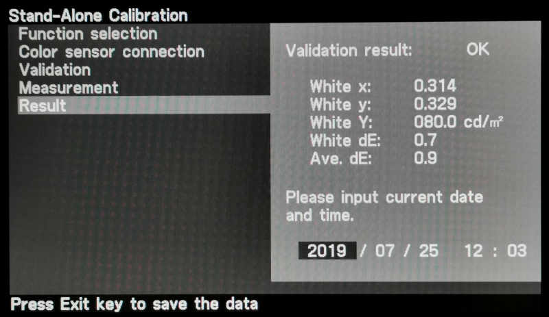

W żadnym wypadku. Trzeba wiedzieć jak odpalić i działa. Poza tym, PA271Q COLOR ma własne wewnętrzne mechanizmy kalibracji, które mogą się obyć całkowicie bez kalibracji "zewnętrznej".

No i jak ja to mam skomentować? ;) Jak mówiłem, urządzenia tego typu zawężają krąg fachowców, którzy potrafią go ustawić. Nic na to nie poradzę. "Zwykły klient" kupuje na własne ryzyko. Etyka zawodowa każe uświadomić, że to nie jest Samsung czy inny Benq, który jest jaki jest i nic się z niego nie wykrzesa. Tu trzeba fachowego podejścia. Zresztą EIZO CG279X też nie wystarczy wetknąć wtyczek. Wchodząc w niszę profesjonalną trzeba być świadomym. Podobnie z drukarkami. W amatorskiej klika się "Print" i już. W high-endowej trzeba się trochę potrudzić aby w ogóle wylazł papier. Wszystkie inne branże tak samo. Pamiętam, jak kiedyś wziąłem w rękę Canona 1D i stwierdziłem, że nie mam pojęcia jak się robi zdjęcia. Choć zawodowo uprawiałem tą dyscyplinę 15 lat.
