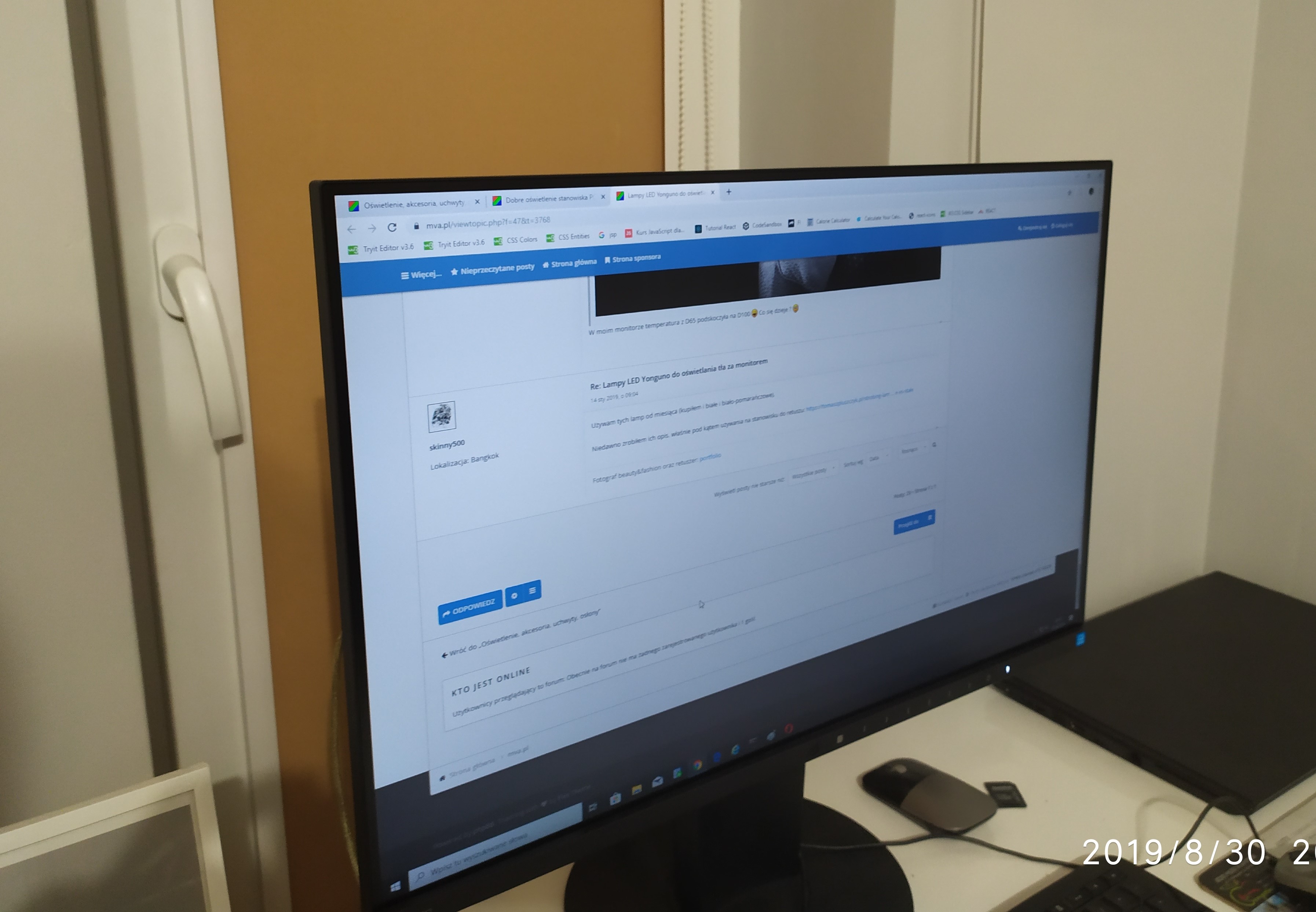

Witam serdecznie grono ekspertów.
Jak oświetlić przedstawione poniżej stanowisko pracy, żeby można było w miarę bezproblemowo z niego korzystać np. po ciemku? Głownie developerka.
Na zdjęciu nie widać okna, które jest z prawej strony. Boczna ściana ma niecałe 80 cm i zaraz jest okno z prawej. Z tyłu jak widać jest wąskie około 40-45 cm okno, które jest zasłonięte roletą. Ściany są w kolorze jasnoszarym.
Myślałem o lampce biurowej LED z Leroy Merlin coś pokroju https://www.leroymerlin.pl/oswietlenie/ ... lsrc=aw.ds. Da radę? Na co zwrócić uwagę wybierając lampkę?

Choćby na to, by nie mrugała (łatwo to wykryć kamerą choćby z telefonu komórkowego)

Ja mam tę (x2) i widziałem u kilku innych:
https://www.leroymerlin.pl/oswietlenie/ ... ,l984.html
Do tego znajdź przyzwoitą żarówkę na E27 5000K, najlepiej w sklepach specjalistycznych/profilowanych, absolutnie nie z marketu.

Dziękuję Panowie za wiele ciekawych porad.
Tak się zastanawiam czy nie zabudować jakoś tego okna z beżową roletą (roleta po przemalowaniu ścian jest przeznaczona do demontażu więc zostanie szyba a za nią roleta zewnętrzna) za monitorem. Czy jakaś biała (biurko mam białe)? jasnoszara (jak kolor ścian)? płyta byłaby ok? Chodzi mi o to aby można było od niej odbić światło żarówek LED.
Co do LED to rozumiem, że szukać 2x 6-10W 5000K Ra>90, które umieścić za monitorem? Żeby uzyskać coś podobnego, jak na tym zdjęciu:
Byłbym wdzięczny za linka do żarówek LED do jakiegoś sklepu internetowego.

Witam kolego SzeA mogę prosić o info w sprawie modelu Eizo który został ujęty przez Ciebie w załączniku ? :)
Re: Oświetlenie stanowiska komputerowego
03 września 2019, 13:57 - wt
To jest NEC EA245WMi ColorTuned.
Posty: 4125
03 września 2019, 16:58 - wt
Ale na pierwszym zdjęciu jest EIZO i o ten pytał, któryś EV..
03 września 2019, 18:58 - wt
Aaaa... EIZO EV2455

Sorki, że dopiero teraz odpowiadam. Mój monitor to: EIZO FlexScan EV2455
