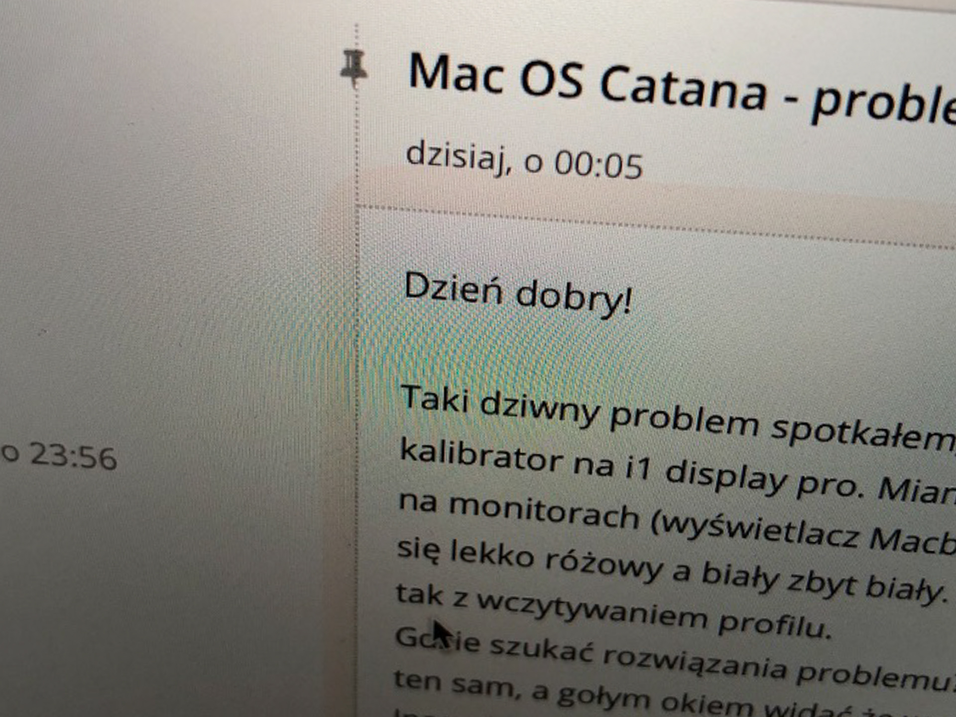

Dodatkowe informację, zauważyłem że to się dzieje w momencie kiedy komputer używa zintegrowanej grafiki intela, gdy włącza się Radeon wszystko jest okej.
Dla poglądu na sprawę wrzucam dwa zdjęcia monitora, które pokazują co dzieje się np z cieniami pod oknami.
Miał ktoś podobny problem?

Zauważyłem jeszcze że ekran miga, w sensie zmienia się ten efekt, pierwsza myśl że coś nie łączy bo wiązało się to z ruszaniem pokrywą macbooka, ale chyba jest to związane z czujnikiem oświetlenia.
Kiedy klikam na ptaszek dostosuj jakość, wygląda to tak - https://youtu.be/kN24bC91fgk
Przełączenie na profil icc domyślny od Apple problemu nie ma.

Najgorsze właśnie że nie wiem gdzie szukać problem, czy to problem z źle zrobionym profilem monitora, czy coś z systemem operacyjnym.
Tom01 - Zarządzenia energią prześledziłem, nic tam nie poprawia problemu, poza wyłączeniem automatycznego przełączania kart - czyli to co już wcześniej odkryłem że komputer dobrze działa z użyciem karty Radeona a na Intelu dzieją się takie cuda.
NightShift I TrueTone mam cały czas wyłączone, jedynie ten czujnik oświetlenia wprowadza zmiany, tak jak na firmie powyżej i przy fizycznym ruszaniu klapą laptopa.
Może to nie jest problem Cataliny?
