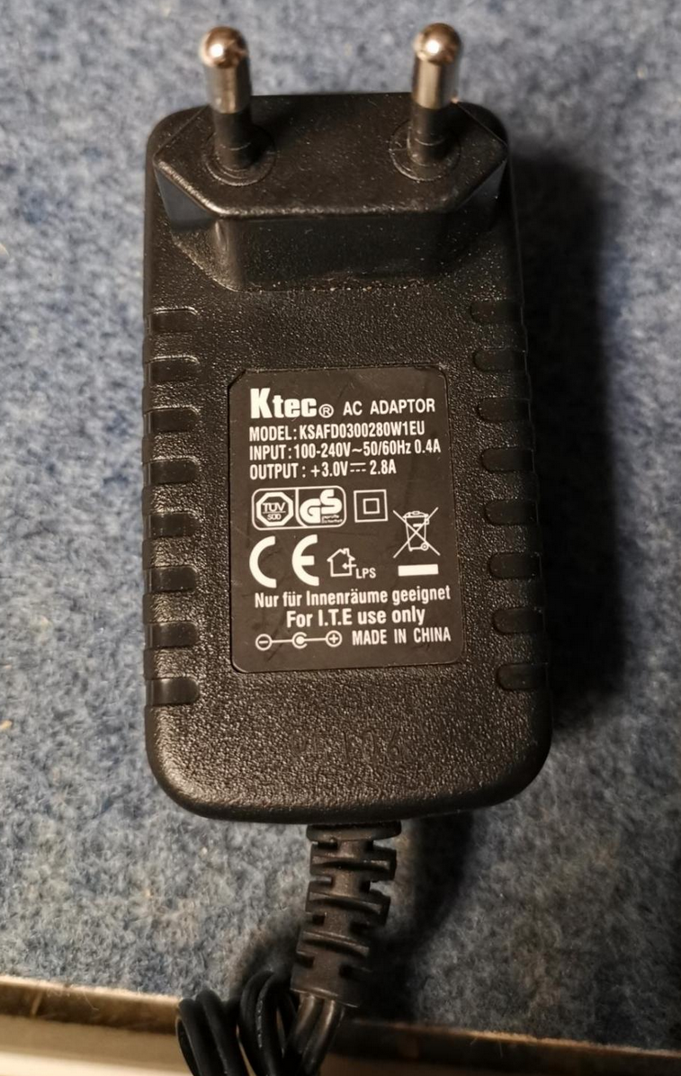

Poniżej, specjalnie dla Pana, zdjęty przed chwilą przebieg z takiego właśnie zasilacza, oznaczonego "oczywiście" DC.
Można wiedzieć co to konkretnie za zasilacz, od jakiego urządzenia ?

01 listopada 2019, 20:36 - pt
To nie ma żadnego znaczenia. KAŻDY zasilacz impulsowy daje przebieg impulsowy. A jeśli to Pana bardzo interesuje, to jest pierwszy z brzegu ze skrzynki z zasilaczami:

01 listopada 2019, 21:05 - pt
Z tym właśnie się nie zgadzam.
Co do zdjęć, znaczenie ma poziom napięcia (V) jaki mierzymy i poziom tych "impulsów". Twierdzę, że to zwykłe (niepożądane) zakłócenia. Można w oscyloskopie ustawić zakres 3 mV czy mniej i zawsze coś tam wyjdzie. Można ustawić zakres woltów i wyjdzie linia prosta. W żaden sposób nie jest to przekonywujące, o niczym te zdjęcia nie świadczą niestety. W klasycznym zasilaczu transformatorowym również można by pokazać jakieś pulsacje (ustawiając odpowiednio "czułość" oscyloskopu).
W tym roku pozbyłem się swojego oscyloskopu, bo elektroniką nie zajmuję się od wieeelu lat, więc zdjęć nie będzie, ale to żaden problem abym wykazał swoją rację ;) :)
Proszę sprawdzić poziom tych "impulsów" np. w zasilaczu (dobrej marki) komputera stacjonarnego i na linii 5 czy 12 V DC.
Jeszcze jeden cytat przytoczę ogólnej zasady działania zasilacza impulsowego :
..."W typowym zasilaczu impulsowym napięcie wejściowe (sieciowe) jest wyprostowane w prostowniku wejściowym, odfiltrowane na kondensatorze i jako wysokie napięcie stałe doprowadzone jest do przetwornicy impulsowej pracującej z częstotliwością kilkudziesięciu do kilkuset kHz. Przetwornica zamienia wysokie napięcie stałe na ciąg impulsów prostokątnych (w wielu zaawansowanych konstrukcjach impulsy te mają kształt quasi-prostokątny lub zbliżony do sinusoidy), które są następnie transformowane do wymaganego niskiego poziomu w transformatorze impulsowym. Impulsy wyjściowe z transformatora są następnie prostowane w prostowniku wyjściowym, a dolnoprzepustowy filtr wyjściowy obcina wyższe składowe harmoniczne wyprostowanego przebiegu pozostawiając na wyjściu praktycznie tylko wartość średnią (praktycznie napięcie stałe). "...
źródło: https://zasilaczeonline.pl/webpage/o-za ... owych.html
Także jeśli coś tam na wyjściu jeszcze jest to zakłócenia moim zdaniem.
Chętnie zobaczyłbym jakiś link na potwierdzenie pańskich słów: "KAŻDY zasilacz impulsowy daje przebieg impulsowy". Chyba nie będzie z tym żadnego problemu ? (jeśli to naturalna cecha takiego zasilacza jak pan twierdzi)
