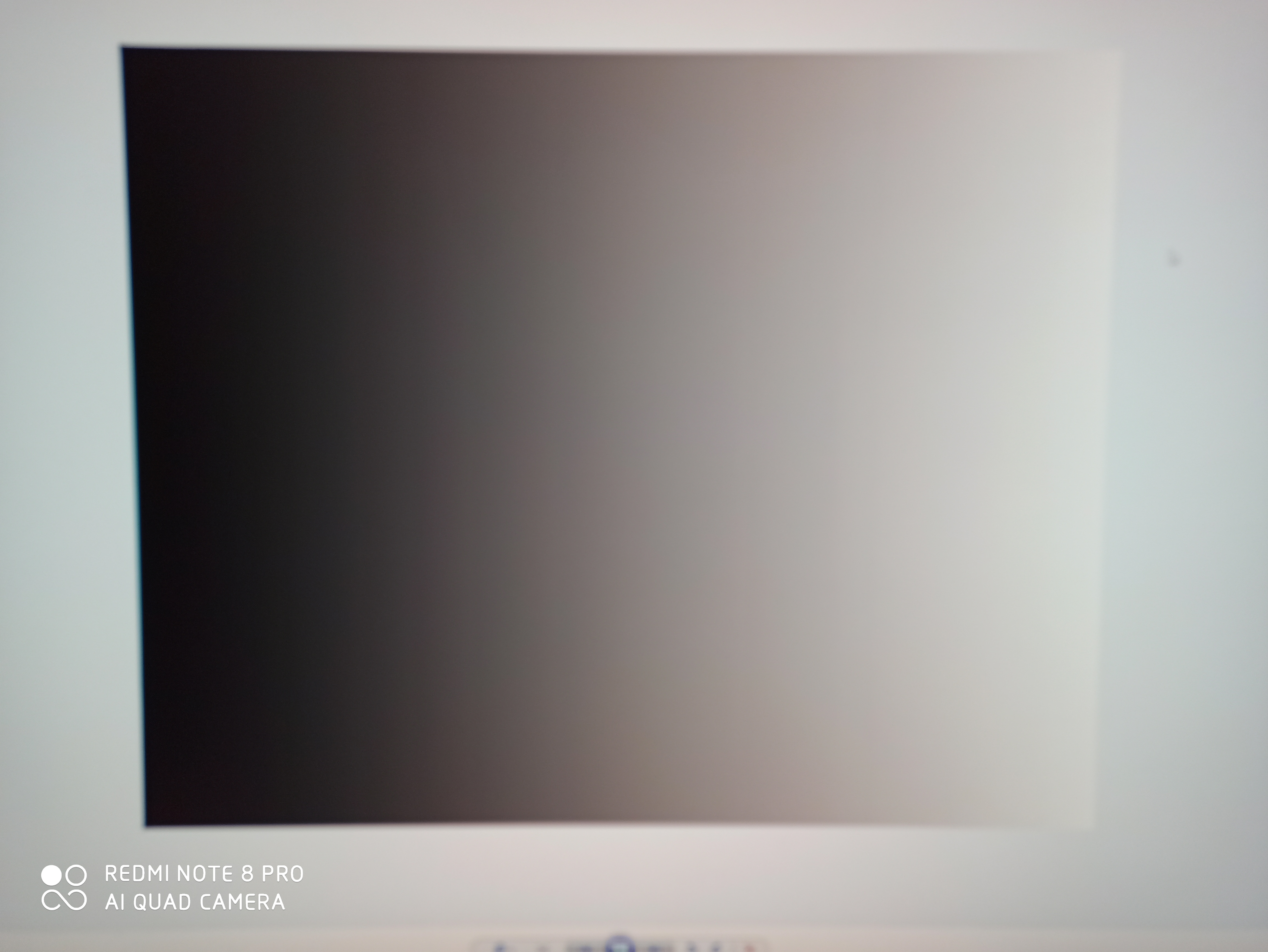

Wybaczcie jakość zdjęcia, ale widać na nim o co chodzi :)
Kuśwa jak to jest - testowe zdjęcie szarości z mva.pl na 2 przeglądarkach zdjęć windowsowych (jedna z win7 jeszcze będąca również w win10 czyli "przeglądarka fotografii systemu windows" a druga to "zdjęcia" z win10) wygląda różnie. W przeglądarce pochodzącej z win7 widać w trakcie gradientu kilka ciemniejszych pionowych pasów, natomiast w tej nowej ("Zdjęcia") takiego "problemu" aż nie ma i obrazek ma dość płynny liniowy gradient. Chociaż jak mi się opatrzyło to trochę to może ledwo co widać, ale w głowie mi się może już gibać od tego. Bądź co bądź, napewno w "Zdjęciach" jest to mniej widoczne.
O czym takie pasy mogą świadczyć?
Obydwie przeglądarki z tego co wiem, mogę się mylić, ale raczej nie mają zarządzania barwą, co zresztą, by nie było jest wymagane przy tym obrazku.
Rodzi się tutaj pytanie - który obraz jest prawidłowy? :) Ten ze starszej wersji z pionowymi ciemniejszymi paskami, czy ten płynny :)
Załączam zdjęcie tego felerniejszego obrazka
16 lutego 2020, 14:43 - ndz
Mnie bardziej uderzają przebarwienia na tym gradiencie szarości. Chyba na starym netbooku z matrycą TN ten obrazek z mniejszymi przebarwieniami mi się wyświetla, ale może to wina "aparatu" (smartfona)...

Przebarwienia dodał aparat, nie patrz na to, pisałem o tym w poście.
16 lutego 2020, 15:16 - ndz
Gradient musi być matematycznie idealny i prawidłowo wyświetlony, czyli na pewno nie w "przegldarce" windowsowej. Poprawny gradient: viewtopic.php?f=21&t=6

To jest właśnie "ten" gradient" :)
Otwarłem w Photoshopie i:
- przy wyłączonym załączeniu profilu kolorów te pasy są
- z załączonym srgb pasy są
- z załączonym adobe rgb niemalże nie ma lub w sumie całkowicie
- gradient również jest ładny jeśli jest załączony profil z multiprofilera monitorowy
