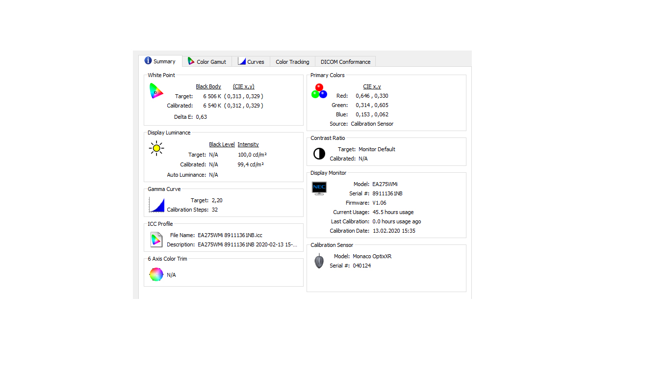

To jakiś staroć quato z xrite, trochę musiałem się się na szukać żeby to pod win10 poszło. Tak sobie myślę że lepiej tym skalibrować tymczasowo niż w ogóle nie kalibrować. Za jakiś czas wypożyczę lepszy

Legendarny DTP-94B - historycznie świetny (swego czasu najlepszy) sensor, niestety niekoniecznie do współczesnych monitorów LCD W-LED. Warto skalibrować bo poprawi liniowość, tylko może mieć problem z poprawnym ustawieniem barwy bieli. Jeśli wyjdzie niezbyt neutralna należy poprawić ją wizualnie, odczytać koordynaty chromatyczne i skalibrować jeszcze raz z odczytanymi wartościami x,y ustawionymi jako target zamiast D65. Ale są szanse że będzie ok bo, ten "staroć" to przypadkiem rodzyn, w swych czasach był 20x dokładniejszy od konkurencyjnych kolorymetrów i jest praktycznie nie do zdarcia.

To ciekawe co piszesz, czyli jest nadzieja. Później wrzucę rezultaty

Takie rzeczy mi wyszły. Jakieś uwagi, coś zmienić?

Jak na ten model to jest dobrze.
