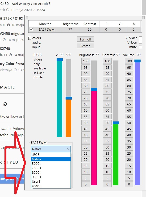

Ty udajesz, że nie rozumiesz co się do ciebie mówi czy jak? Data interesuje wielu ludzi kupujących używane monitory, wolisz żeby grzebali w menu serwisowym? Nie mam sprawnych rąk i nie mogę sięgać do monitora, potrzebowałem programu do tych regulacji i znalazłem.
ea275wmi + ClickMonitorDDC

Program komunikuje się z procesorem obrazowym przez DDC/CI. Nie wiedziałem że taki jest, bardzo fajny bajer, dzięki za cynk. Szkoda tylko że pod windę. ;)

Niestety z EV2780 nie działał.

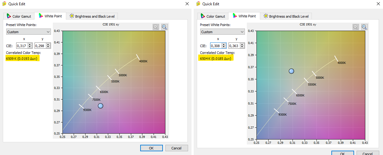

Moja praktyka i zapewne jeszcze większa Tom01 pokazuje, że wiek monitora nie jest główną wykładnią jego jakości. Poza tym, co ma wspólnego menu serwisowe z datą produkcji? Tej nikt nie wykasuje tak jak licznika.
Gotowe wstępne nastawy ma każdy monitor. Tylko sprawa się rozchodzi o poprawność (dokładność) tych wskazań. Skąd wiesz, że jest faktycznie np. 6500K? Nie będziesz wiedział bez pomiaru! Sama informacja o temperaturze barwowej nie jest wiążąca. Dlatego się używa pojęcia "punkt bieli" o konkretnych współrzędnych, dla których biel jest neutralna ("ustandaryzowana"). Dana temperaturę barwową można uzyskać przez różne kombinacje współrzędnych, tylko biel będzie miała wtedy zafarby.
To akurat jest doskonale wiadomo, że NIE będzie. :) Mało który monitor jest wyregulowany na tyle dobrze, że można wierzyć temu co się ustawia w menu. Faktem jednak jest, że programik zmienia ustawienia w samym monitorze, nie na karcie, co jest pożytecznym rozwiązaniem.
