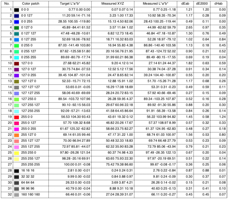

Zapytuję więc ponownie, jakim sposobem wbudowany czujnik dokonuje pomiarów z wynikami tego poziomu:
27 sierpnia 2018, 20:11 - pn
zadam pytanie na poziomie audiotele - czy można (i dlaczego nie można) kalibrować aparatem w komórce monitory? I co to jest kryterium Luthera-Ivesa?
Technicznie można.
https://monitory.mastiff.pl/instrukcje/ ... H_Imai.pdf
Takim samym, jak w NEC-u - kalibruje się monitor tandemem CS-2000 z CA-310, a potem koreluje wskazania sensora RGB.
Walidacja PA322UHD skalibrowanego Multiprofilerem:
W linkowanym przez pana artykule omawiane jest fotografowanie aparatem trójchromatycznym z użyciem filtrów absorpcyjnych bądź kolorowych źródeł światła.

28 sierpnia 2018, 03:24 - wt
Jakim czujnikiem zrobiona? Wbudowanym? Przecież wiemy, że nie.
Czyli, przy spełnieniu pewnych warunków jednak można. Nic Pan nie pisał o zakazie modyfikacji ww aparatu. Wiem do czego Pan dąży i wiem dlaczego filtry bayerowskie aparatów i kamer nie spełniają kryteriów lutherowskich. Tak się składa, że akurat tłumaczę całkiem fajny artykuł wyjaśniający, dlaczego tego typu transformacja jest niemożliwa. W polskich zasobach praktycznie nie ma tego typu opracowań. Proponowałbym również wyjaśniać na bieżąco poruszane aspekty zamiast rzucać słowa-klucze.
Posty: 4451
Re: PA271Q vs CG2730
28 sierpnia 2018, 14:09 - wt
28 sierpnia 2018, 12:37 - wt
A jakie niby ma to znaczenie? Wykazałem, że kalibracja fabryczna + autokalibracja sensorem RGB potrafi dać wyniki analogiczne, jak kalibracja zewnętrznym kolorymetrem.
