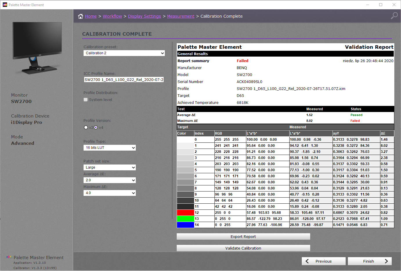

  • 4. Przechodze proces kalibracji, walidacji. Wyniki jak na załączonych plikach.
Sęk w tym, że przeprowadzając walidację 3 razy pod rząd, wyniki dość znacznie się różnią. Wszystko w załącznikach. W mojej opinii, wszystkie 3 są zbyt mało dokładne jak na monitor fotograficzny.

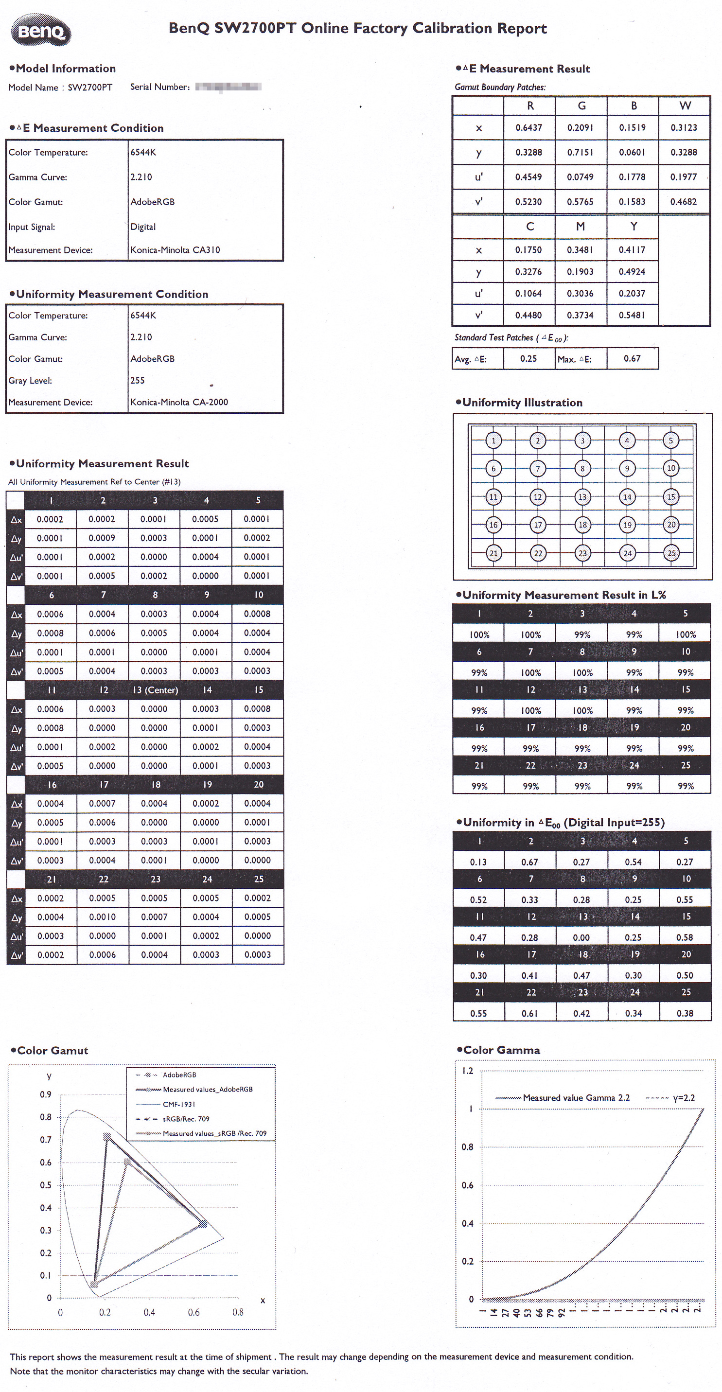

Niech będzie, że został fabrycznie ustawiony (nie skalibrowany), a to raport dołączany do monitora z pomiarów tych ustawień fabrycznych. Użyte przyrządy do sprawdzenia to Konica Minolta CA 310 i CA 2000.

Dziękuje za odpowiedzi. Trochę się dowiedziałem. Nie poprawiło to jednak samych rezultatów.
Przeprowadziłem dodatkowe 2 kalibracje (2gą opiszę)
  • CustomSettings
  • WhitePoint: D65
  • RGB Primaries: Panel Native
  • Luminance: 100
  • Gamma: 2.2
  • BlackPoint: Relative
  • Calibration Preset: Calibration 2
  • Profile Version: v4
  • Profile Type: 16 bits lut
  • PatchSet Large
Palette Element Master automatycznie wpisuje ustawienia do monitora. Ustawiłem jako wejście "Preset" drugi, i monitor też pokazuje drugi. Wpisuje też w Windows'owe ustawienia ekranu odpowiedni profil kolorów. Wszystko w załącznikach.
screen settings.png (17.89 KiB) Przejrzano 5452 razy

Ja bym proponował skalibrować monitor programowo (nie poprzez programowanie wewn. LUT). Przy pomocy choćby i1 profiler itp. prostym narzędziem.
W pomiarach kolegi widzę błąd dE równy 8 na jasno-szarym. W dodatku kalibrował do 6500K a uzyskał po kalibracji 6800K? ... WTF? Coś tu zupełnie nie działa jak należy.

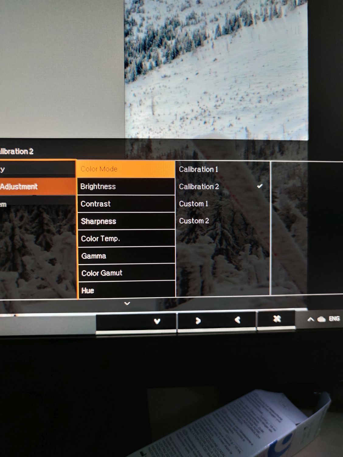

Jak przeprowadziłem kalibrację na "Calibration 2", w menu monitora faktycznie ustawia mi "Color Mode/Calibration 2".
Następnie przeprowadziłem dodatkową na 1. Możliwe że przełączyłem w międzyczasie monitor na sRGB. Teraz już zarówno "Calibration" 1 jak i "Calibration 2" w menu monitora są wyszarzone. Na pewno żadnego resetu ustawień przez ten czas nie robiłem.

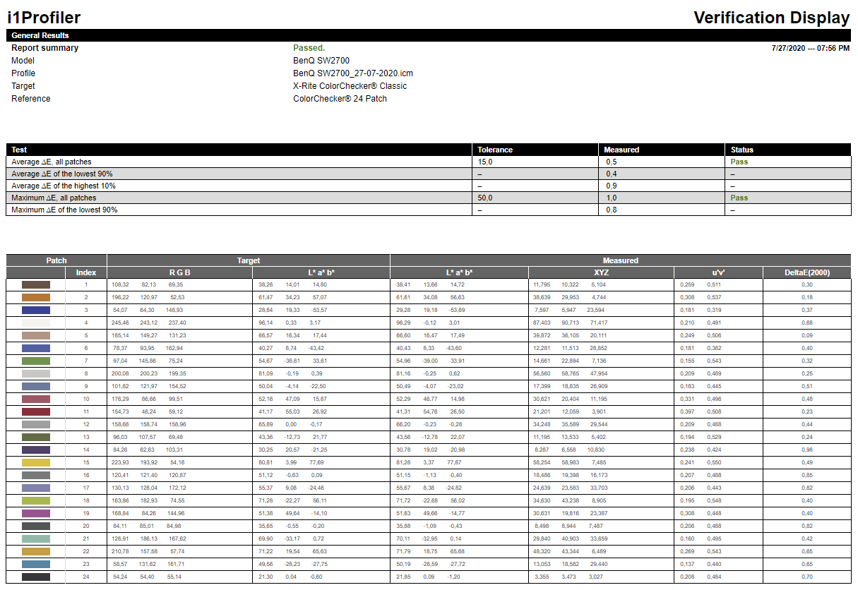

Następnie odpalam iProfiler. Kalibruje. Wgrywam kalibracje. Wyniki w załącznikach. Przyznam, że gdybym takie uświadczył na samym początku z kalibracji sprzętowej, pewnie bym je zaakceptował i nie drążył bym tematu.
To jednak wciąż kalibracja jedynie programowa i w zasadzie rozwiązuje to tylko część problemu.

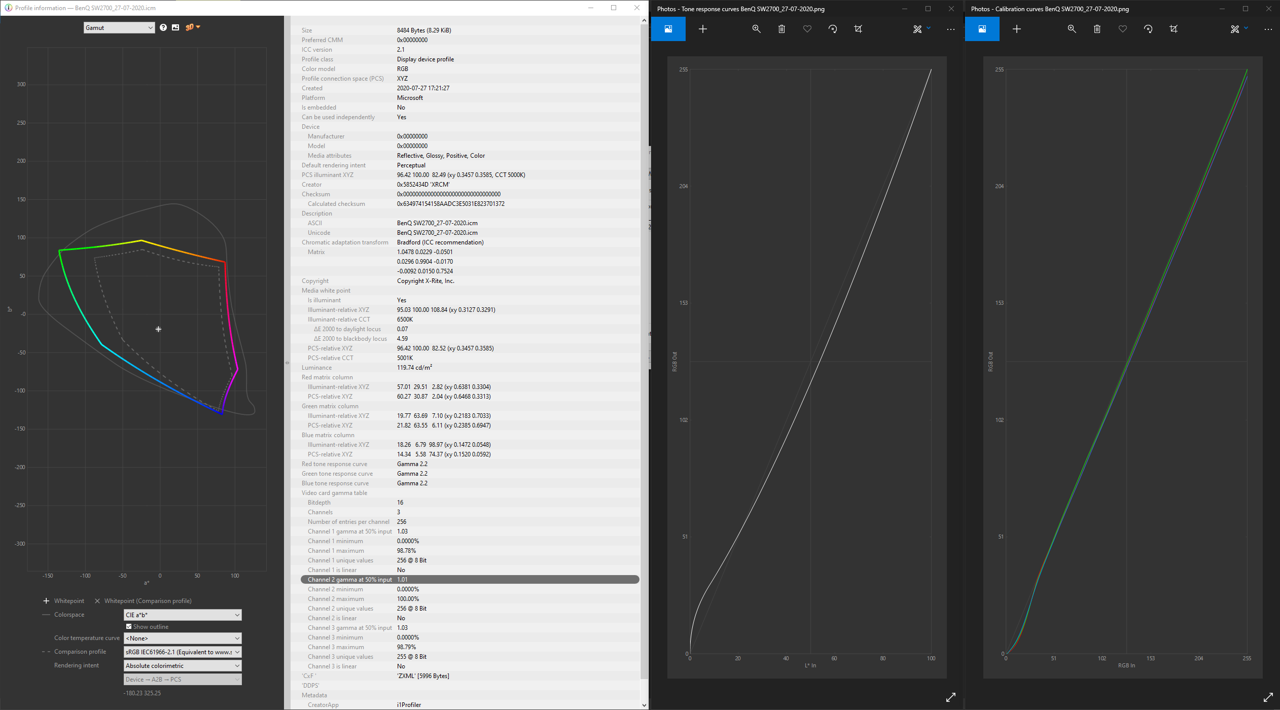

Cóż. Niespecjalnie wiem jak to zrobić przez forum. Zakładam, że chodzi o plik *.icm: BenQ SW2700_27-07-2020.icm
https://drive.google.com/file/d/1lwiGt2 ... sp=sharing
Re: Problemy z kalibracją: Benq SW2700pt i xRite i1Display Pro
27 lipca 2020, 22:40 - pn
Tak, to ten plik. Korekcja jest, szczególnie w cieniach. Punkt bieli też wyjechany. Niech Pan spróbuje odpalić tą "sprzętową" kalibrację, może się to da poprawić. Ogólnie lipa jak za te pieniądze i można było wydać je znacznie lepiej. Zresztą, od lat o tym tłukę...

"DisplayCAL profile Loader" potrafi pokazywać profile w wersji czytelnej dla człowieka. Uprzedzając pytania, tak wyłączyłem na czas kalibracji ;).
Gdyby ktoś był zainteresowany:
Kalibracja programowa przez i1Profiler na fabrycznym AdobeRGB 120cd/m^2
Programowa kalibracja w i1Profiler
Kalibracja sprzętowa
  • AdobeRgb
  • Duży dataSet
[*]Jasnośc : 120
itp. Błędy rzędu deltaAvg: 4, Max 10 (Ciężko to komentować nawet)
Programowa sprzętowa w Palette Element Master
Jutro spróbuje na jakimś czystym systemie (jedynie Palette Element Master). Jak to nie pójdzie wysyłam sprzęt do Supportu.
Edit: zastanawiające jest czemu w profilu jest mac wpisany, skoro to windows. Pewnie bez znaczenia.
Ostatnio zmieniony 28 lipca 2020, 00:48 - wt przez rolego89, łącznie zmieniany 1 raz.
rolego89
Posty: 8
Rejestracja: 25 lipca 2020, 18:08 - sob
28 lipca 2020, 00:41 - wt
Profil sprzętowy wgrany w systemie("DisplayCAL profile Loader") i widoczny w menu monitora (Calibration 2).
