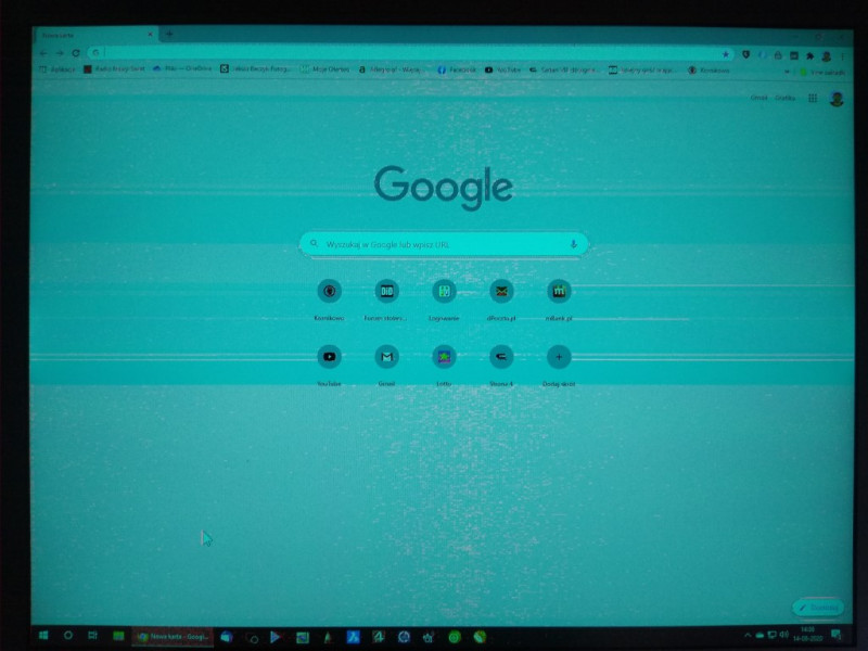

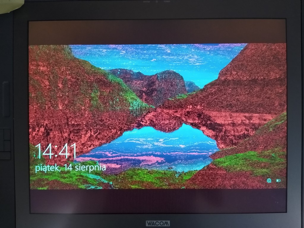

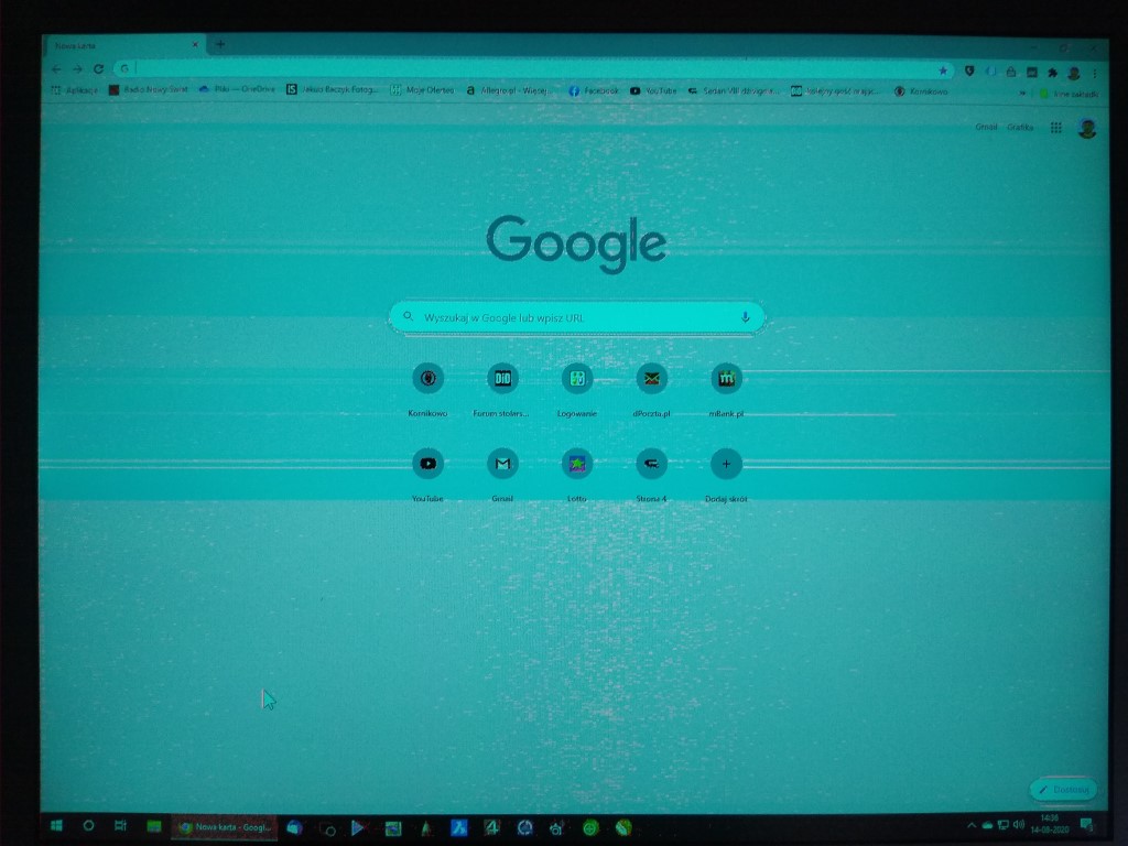

Mam dwa monitory na biurku, EIZO CX271 i VACOM DTZ 2100. Wymieniłem kartę graficzną w komputerze i jest kicha.
EIZO oczywiście śmiga super, podłączone przez Display port. Wyjście DVI nie ma tych czterech nóżek przy poziomej blaszce.
Próbowałem podłączyć przez przejściówkę HDMI - DVI ale jest kaszka czyli jakieś straszne paski na ekranie, rozjechane kolory.
Czy jest jakieś specjalne ustrojstwo, przez które można by podpiąć tak leciwy tablet?

Sprawdź czy HDMI jest ustawione (sterowniki karty graficznej) na format koloru RGB i pełny zakres tonalny.

A jaki jest problem z DVI? Jak się objawia ta kicha?

Hm, na zdjęciach obraz wydaje się OK?
No to wrzuciłem filmik. Pulpit powinien być czarny a otwierające się okno, białe.
https://youtu.be/nHc48iz8ltM
