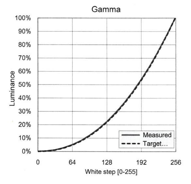

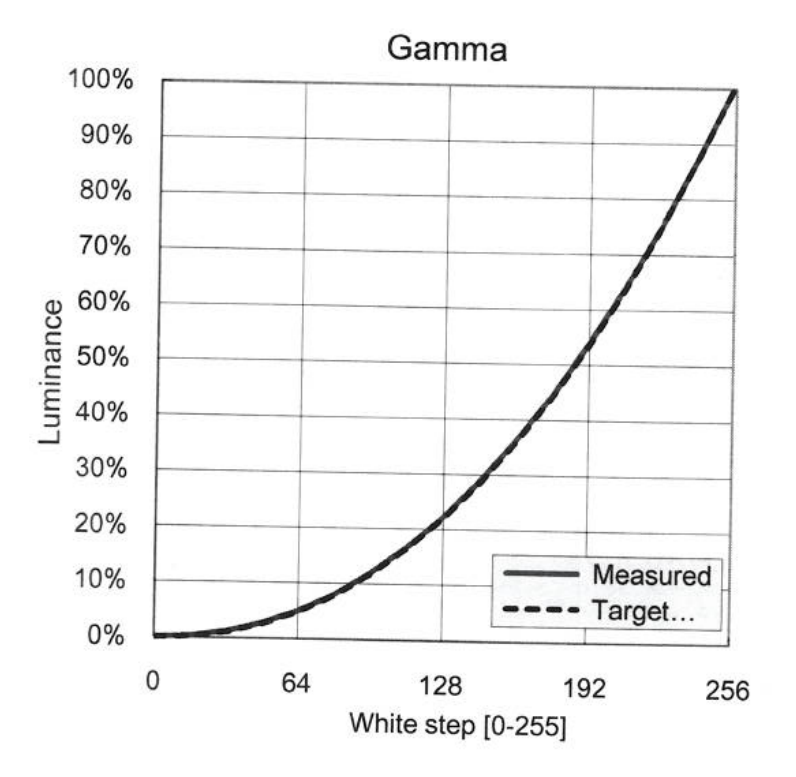

3. Parę razy pokazywałem rozrzuty seryjnych. Mam skany "certyfikatów" kilkuset egzemplarzy. Wystarczająco, aby zauważyć, że nie ma żadnej "fabrycznej kalibracji". Za to "certyfikat" dobrze pokazuje stan aktualny po opuszczeniu fabryki. Wnioski są jasne jak słońce. Oczywiście, są również zbierane dane po korekcji w programie COLOR. Średnia rozbieżność między-egzemplarzowa (poza cieniami) nie przekracza 0,15dE, maksymalna 0,3dE. Seryjne, bez żadnej korekcji, nawet 10x tyle.
Poniżej przykładowe dwa seryjne. Proszę zauważyć, że jeden ma praktycznie pokrywające się krzywe targetu i zmierzoną. Na drugim, zmierzona wyraźnie wyjeżdża raz w jedną, raz w drugą. Doskonały pokaz powtarzalności, co jest przecież naturalne w klasie nieprofesjonalnej. Widzimy jak na dłoni lepsze i gorsze sztuki. Ten lepszy, można by nawet powiedzieć, że jest "skalibrowany fabrycznie", bo jak widać, naturalna liniowość jest niemal doskonała. Ale niestety, nie ma żadnej gwarancji, bo równie dobrze może się trafić jak z drugiego obrazka. Oczywiście po kalibracji oba są identyczne, i ten idealny, i ten paździerz. Mogę zaleźć ich pomiary po robocie, przy czym za chwilę ktoś zarzuci, że kopiuję ten sam obrazek, bo rozrzut jest bliski zero, niewidoczny na krzywych. Fraza klucz: PO KALIBRACJI.

Oś luminancji wykresu NEC jest wyskalowana liniowo, percepcja logarytmicznie - efekt jest analogiczny jak w odwzorowaniu Merkatora, w obu przypadkach jest to banalne obliczeniowo, w obu przypadkach można robić głupków z laików.
Do całości manipulacji dochodzi ta subtelna różnica, że kreski NECa są dla luminancji maksymalnej (ok. 350cd/m^2), a Colargoli dla luminancji roboczej (ok. 80cd/m^2). Także sorry Panie Tomaszu, tylko dyletant łyknie te kocopoły - o co zresztą dokładnie w owych mętnych wywodach chodzi.

Podawałem do znudzenia, wielokrotnie i powtórzę raz jeszcze - EA271Q oraz EA271U jest fabrycznie zlinearyzowany do TRC 𝛄2,2 z odchyłką nie przekraczającą 0,5∆E
Z kresek, którymi się tu straszy naiwnych nic nie wynika, bo oś luminancji na wykresach jest liniowa, a percepcja logarytmiczna. Aby w prosty sposób unaocznić na czym polega manipulacja podaję poniższy przykład:
- po lewej mamy tło o percepcyjnej jasności 10% (L*=10) na którym znajduje się kwadrat o jasności 20% (L*=20).
- po prawej tło o percepcyjnej jasności 90% (L*=90) a na nim kwadrat o jasności 80% (L*=80)
- oba kwadraty kolorymetrycznie różnią się od tła na którym się znajdują o 10%, czyli o ∆E=10
- luminancja lewego kwadratu jest zaledwie o 2% wyższa od tła, natomiast luminancja prawego kwadratu jest niższa od tła aż o... 20%

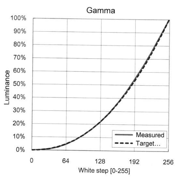

Cudny mindfucking z wykorzystaniem ZŁUDZENIA spowodowanego zjawiskiem zwanym kontrastem jednoczesnym. :)
No to audiotele: Pan Marcin pokazuje, że inna jest wrażliwość na różnice w dolnym zakresie jasności niż w górnym. Faktycznie, tak jest. Zatem, mamy kilka monitorów. Pierwszy krzywa półtonalna niemal zgodna z teoretyczną:
Drugi, gdzie krzywa odjeżdża tak samo w całym zakresie jasności:
Trzeci, gdzie krzywa odjeżdża miejscowo ale w różne kierunki:
Czwarty, który ma odjazd głównie w środkowo-górnej części, ale za to jak koń:
I odpowiedź na to jest jedna uniwersalna: Wszystkie są skalibrowane i wszystkie są równie dobre i mają defekty poniżej rozróżnialnych dla człowieka. I zupełnie nie ma związku z różną wrażliwością w cieniach i światłach. Jak widać, krzywa może być dowolnie popieprzona, ale zawsze jest ok. Trzyma się kupy.

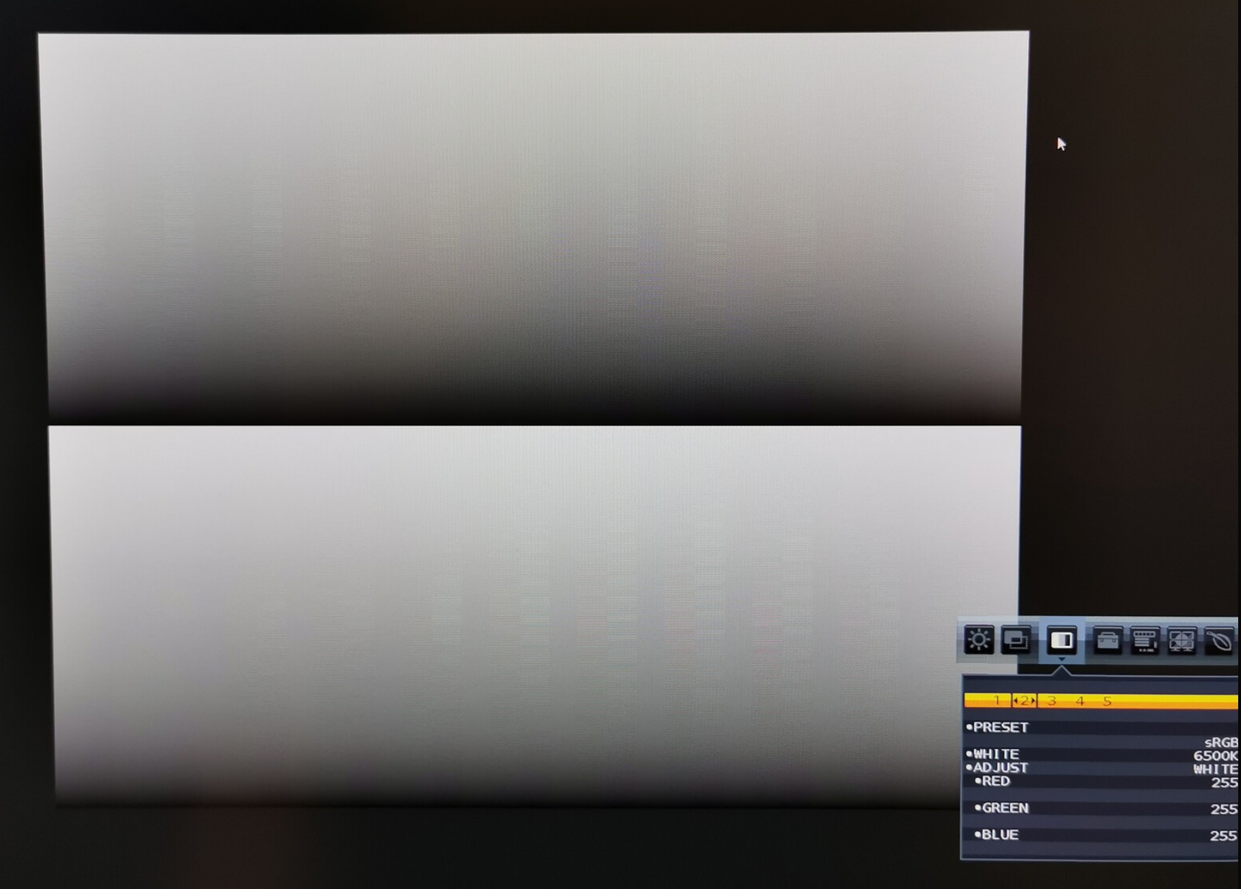

02 stycznia 2022, 15:44 - ndz

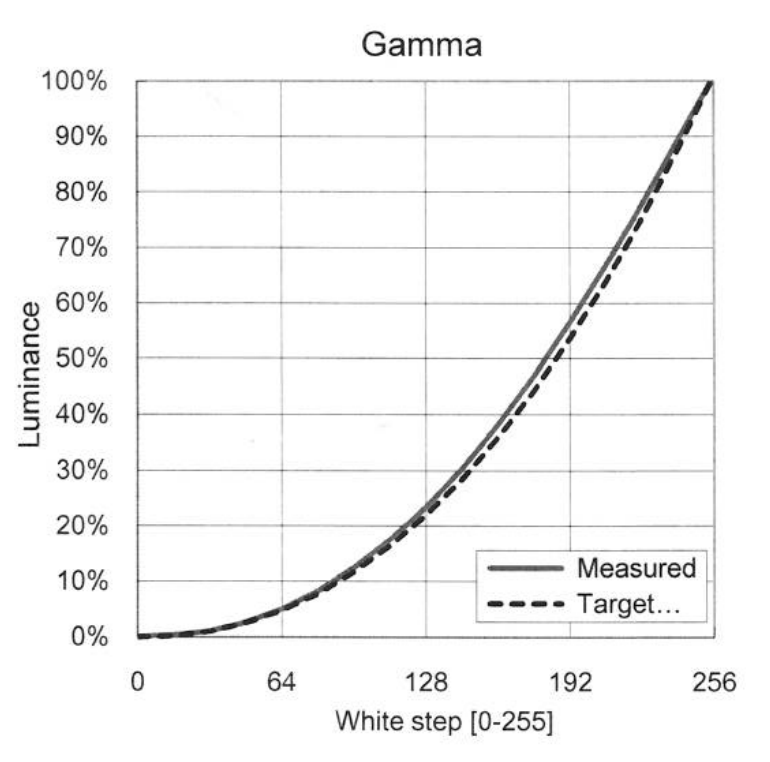

We wcześniejszym wpisie są dane jakie podaje producent i nic więcej, aby nie było pola do dyskusji. Czornyj twierdzi, że papiery, z których zrobiłem skany, są tożsame z kalibracją i to jeszcze dE<0,5. Zobaczmy więc na prawdziwym przykładzie.
Biorę dobry egzemplarz, taki średnio wyższy, ze stosunkowo niewielkimi (wizualnie na "kreskach") odchyłami od trc 2,2. O taki:
Zarówno niemal idealne, jak pierwszy z poprzedniego wpisu trafiają się rzadziej, jak i mocniej nieliniowe, jak czwarty, też zdarzają się rzadziej. Zaznaczam, że ja mam komfort wybierania monitorów, przeciętny użytkownik oczywiście nie. Nie wiadomo jaki Wam się trafi.

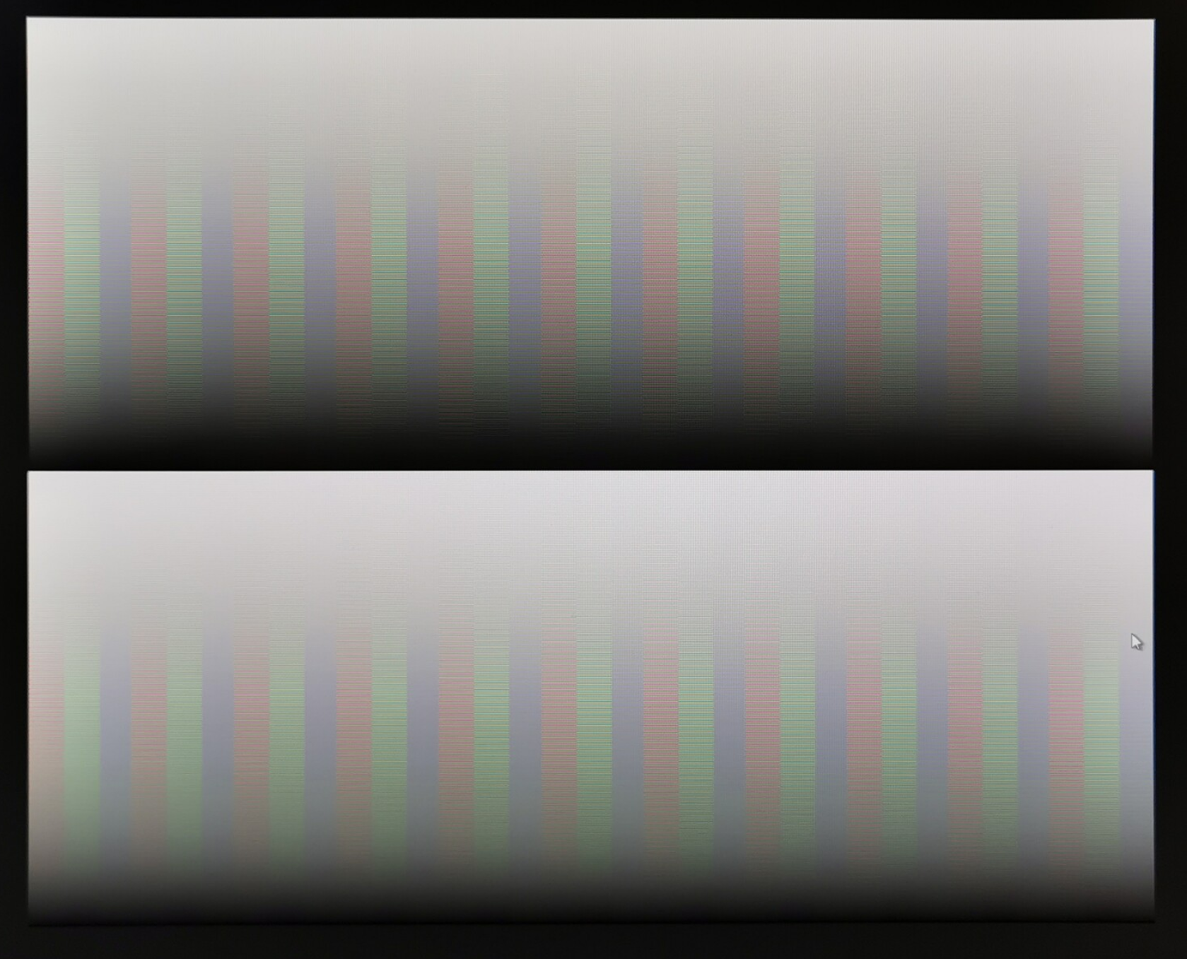

Pierwszy rzut oka, monitor w trybie domyślnym. Rzucamy "rzeźnika" autorstwa nieocenionego kolegi Marcina (Czornyj). Wizualnie paski zawsze są mocniejsze niż pokazuje aparat:
Cie flanela, rzeźnik zrobił rzeźnię. Kompletna rozwałka. Ale może coś źle robię? Zła aplikacja, przeskalowanie, coś nie tak z regulacjami? Resetuję monitor do "Factory defaults", sprawdzam jeszcze raz - to samo. No więc może faktycznie aplikacja. Sprawdźmy więc bezstronnym pomiarem na zwykłym Checkerze 24. To takie fajne ustrojstwo, które zawiera kolory z grup często spotykanych jak odcień skóry, nieba itd. Efekt:
No dobra, chyba nikt nie ma wątpliwości, że monitor jest rozjechany w trzy d*py. Zresztą nie tylko monitor. Uważni zauważą jakie jeszcze dwie pułapki tkwią przy domyślnej konfiguracji. Zaznaczam raz jeszcze, że to jest ustawienie, jakie dostajemy po wyjęciu z pudełka. Ale, ale, zaświeciła się żarówka w głowie! Forumowy kolega, coś-tam, kiedyś wspomniał, że w tej serii skalibrowany jest tryb sRGB! Co prawda non stop powtarza, że monitory są skalibrowane, gotowe do pracy po wyjęciu z pudełka, ale przypomniała mi się, dzięki doskonałej pamięci i orientowaniu się w branży, wzmianka o jakimś trybie, będącym kluczem do "fabrycznej kalibracji". Większość użytkowników zapewne nie trafi na tą uwagę, a jak trafi to zaraz zapomni, albo w ogóle nie zajarzy o co c'mon. Kij im w oko, ich problem. Ja jestem sprytniejszy, zauważyłem, że trzeba monitor przestawić coś w menu i będzie pięknie. No to przestawiam. Jak ktoś zna ten automagiczny trick zrobi tak samo i szczęśliwy zabierze się do pracy. No bo co jeszcze? Przecież jest "fabryczna kalibracja". Ale ja jestem niewierny Tomasz, więc szybki test rzeźniczy:
Faktycznie, przebarwienia choć są, (drugi raz podkreślam, że naocznie bardziej widać niż pokazuje aparat), ale i tak nieporównywalnie mniejsze. Bingo, jest kalibracja, można bez problemu pracować. Ale dręczy mnie pewna myśl, a nawet trzy!

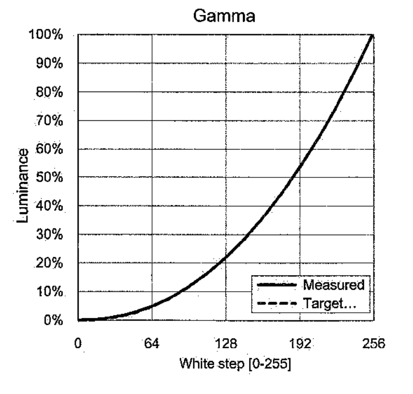

1. Krzywa naturalna na fabrycznym papierze była niezła. Może więc widzę po prostu liniowość z papiera?
2. Tanie EIZO EV też się trafiają z ładną krzywą półtonalną a tam przecież nikt nie mówi o fabrycznej kalibracji.
3. Jak takie przebarwienia wpływają na faktyczny efekt w pracy? Może te kolorowe cienie to faktycznie zachwalane dE <0,5? No, ale przecież poniżej dE 1 nie powinno być nic widoczne, czyli co?
Na fabrycznym papierze jest jednak widoczny rozjazd względem targetu, no i ja go też widzę na rzeźniku. Wszystko pasuje, tylko nie pasuje do dE 0,5. Przebarwienia mniejsze niż w trybie domyślnym, ale zmierzmy:

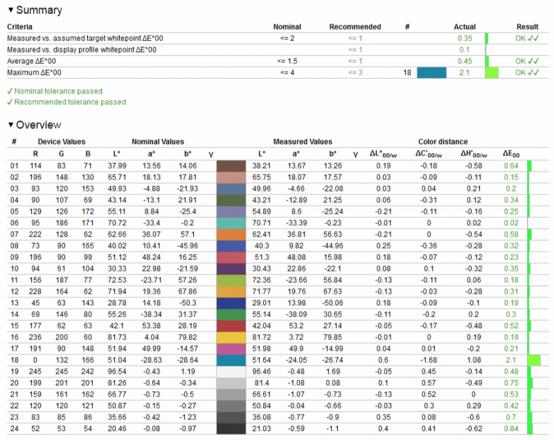

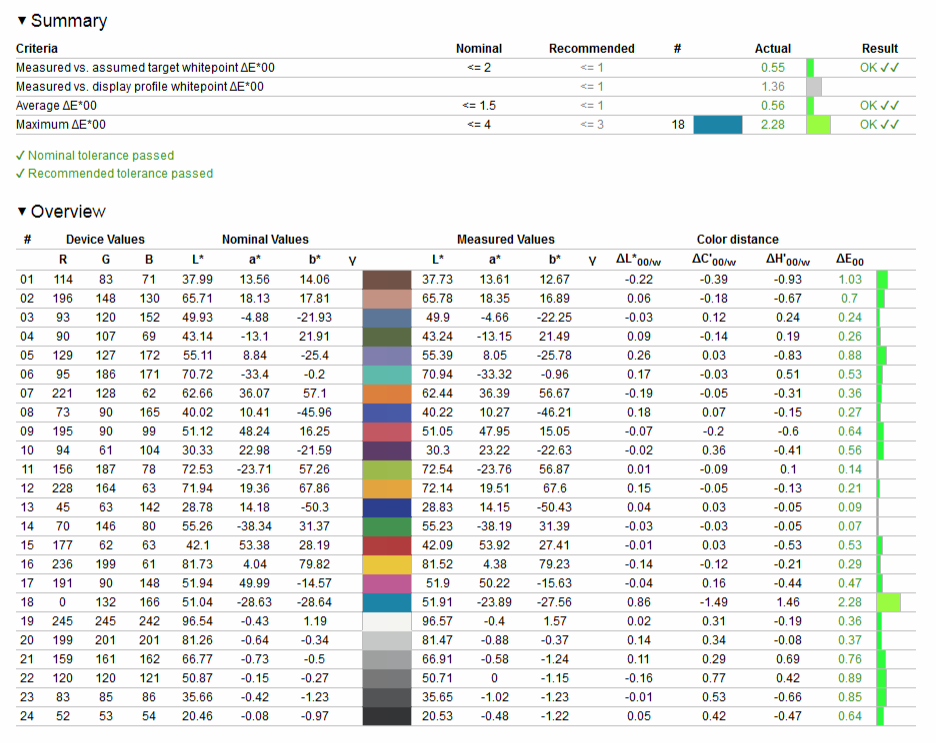

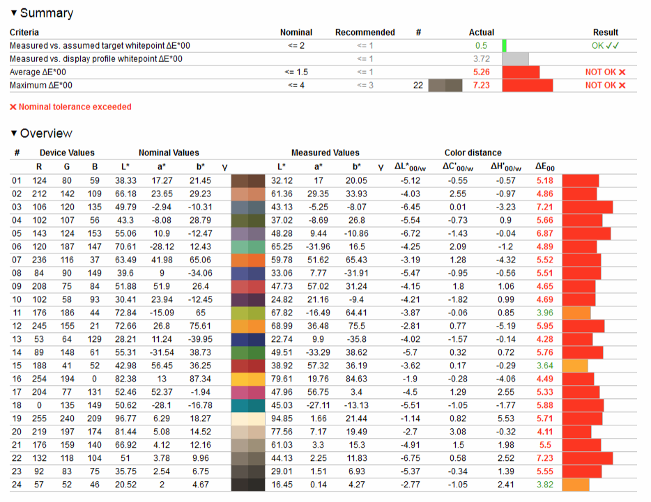

Hmmm..... Mowa była o dE <0,5. Trochę słabo wyszło. Na 24 próbki, 15 jest powyżej i czasem czterokrotnie. Powyżej dE=1 człowiek już widzi. Ten duży odskok to może jakiś incydentalny przypadek. Co prawda na odcieniu skóry, ale powiedzmy, że fałszywy alarm. Reszta jednak skacze. Ok, producent nie obiecywał dE <0,5, więc nie można mieć do niego pretensji. Kolega forumowy obiecywał, a wyszło jak zwykle. Pamiętam też, że trafiłem bardzo ładny egzemplarz. A co by było jakby trafił taki jak trzeci w poprzednim wpisie? Jaki Wam się trafi? Zgrzyt.

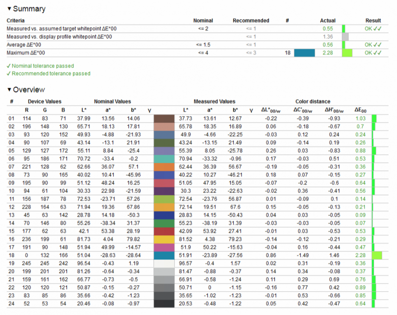

Stwierdzam, że może jednak przestanę bezkrytycznie wierzyć bliźnim i skalibruję sam. Pomiar:

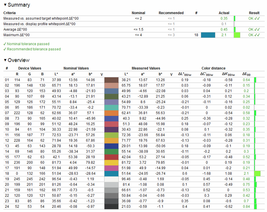

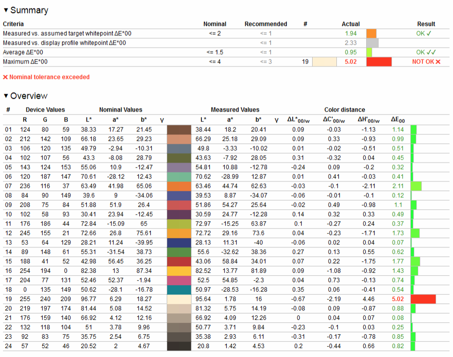

Jest lepiej. Fabrycznie ładny egzemplarz plus kalibracja i jest ok. Ale zakończmy ten teatrzyk. Biorę inny egzemplarz, przeznaczony do programu COLOR. No więc, robię w nim czary-mary, okadzam, okładam młodymi piersiami i inne zabiegi z których przy każdej okazji serdecznie śmieją się niektórzy. No to, niech przemówią fakty - kontrola. Rzut rzeźnikiem - praktycznie ideał, ale dla pewności pomiar:
Jest średnio poniżej dE 0,5? Jest. I teraz jest zgryz: Była wcześniej ta "fabryczna kalibracja" z defektami dE < 0,5, czy ja ją dopiero zrobiłem? Do przemyślenia.
