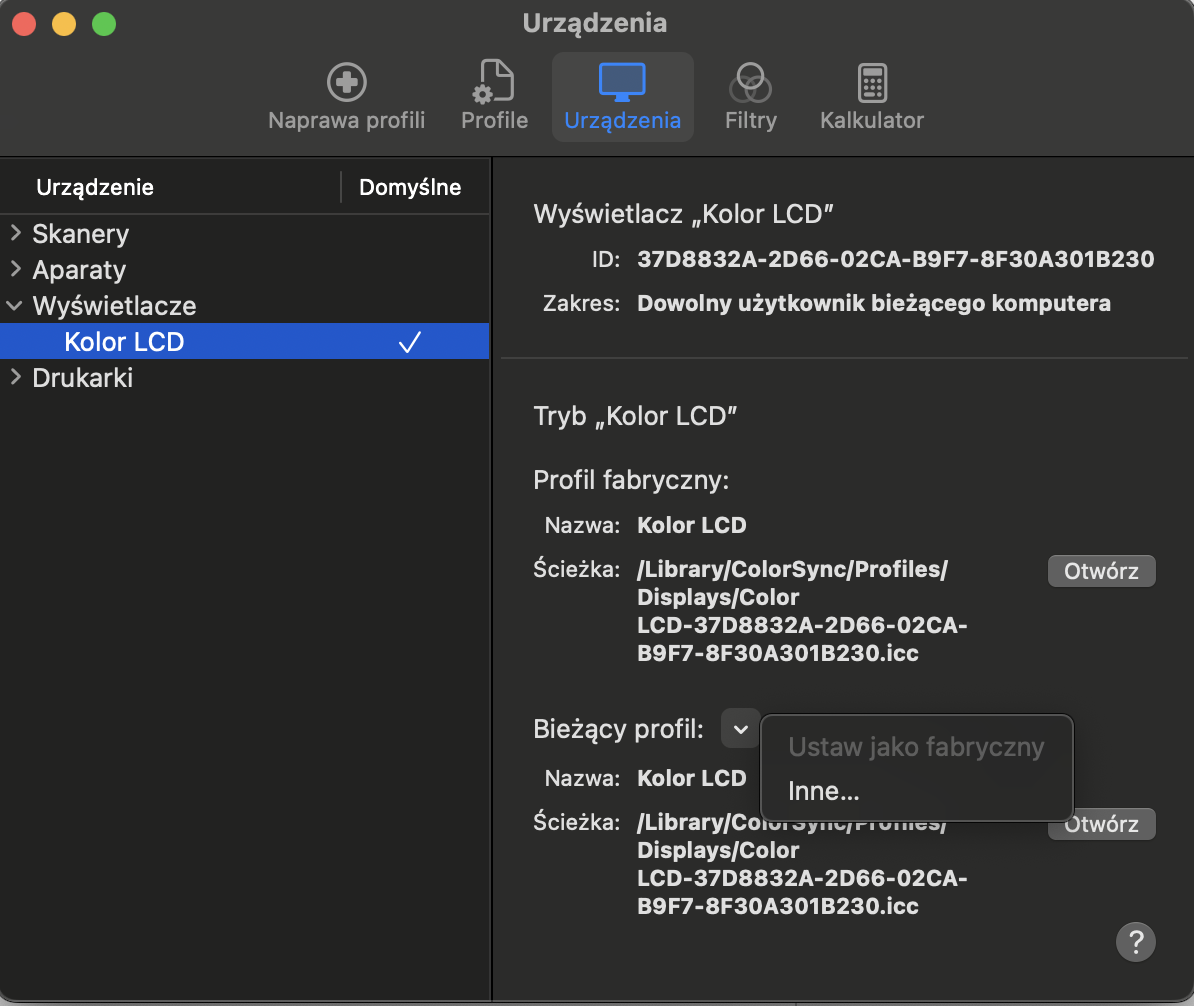

Dziękuję za szybką odpowiedź.
Tą opcję mam niestety wyszarzałą - nie moge jej klinać. Czy to może oznaczać że jednak mam domyślny profil?
Wrzucam zrzut ekranu.

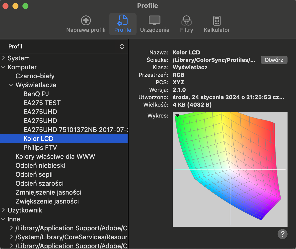

Obawiam się jednak niestety że coś zostało nadpisane bo wnioskuje po dacie że używa on profilu który został utworzony wczoraj podczas tej naszej kalibracji... Załączam drugi screen.

zibenparano pisze:
25 stycznia 2024, 12:25 - czw
Jeśli ta opcja jest wyszarzona, to profil - co widać - jest fabryczny i wszystko powinno być ok. Na wszelki wypadek przełącz preset na któryś inny i wróć ponownie do pierwszego z góry, wtedy wszystko powinno wrócić do stanu fabrycznego.
