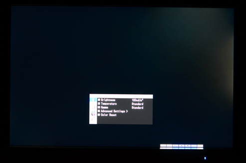

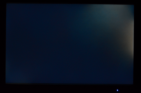

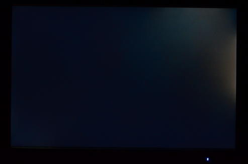

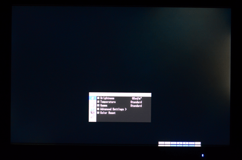

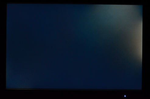

Zgodnie obietnica teraz beda fotki przedstawiajace zjawisko okreslane jako TERRIBLE BACKLIGHT BLEEDING AND GLOW mojego Eizo CX240. Fotki wykonalem dla roznych wartosci brigtness:
brigtness = 60cd
brigtness = 60cd
brigtness = 60cd
brigtness = 80cd
brigtness = 80cd
brigtness = 80cd
brigtness = 100cd
brigtness = 100cd
brigtness = 100cd
brigtness = 120cd
brigtness = 120cd
brigtness = 120cd
No i jeszcze informacja: monitor byl wyprodukowany w sierpniu 2012.
Oczywiscie od razu reklamowalem monitor u sprzedawcy ktory wydawal sie rowniez zszokowany jakoscia produktu. I tutaj musze przyznac ze i sprzedawca i Eizo UK staneli na wysokosci zadania bo w przeciagu kilku godzin skontaktowali sie ze mna i ustalilismy ze wymienimy ten felerny egzemplarz na nowy. Dzisiaj jest piatek 15 lutego 2013 i wlasnie czekam na jego przybycie.... Razem ze mna czeka tez ten felerny CX240 ktory bedzie odeslany w poniedzialek. No coz pora konczyc ale o rozwoju wypadkow postaram sie informowac na biezaco.... Moze jakis filmik jesli sie okaze ze ktokolwiek uznal przedstawiony tutaj material za ciekawy i warty rozwiniecia. Pozdrawiam wszystkich
