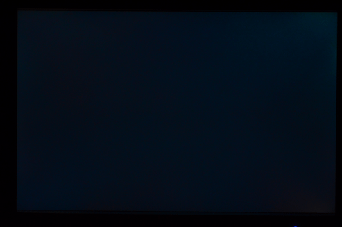

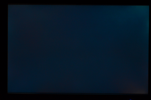

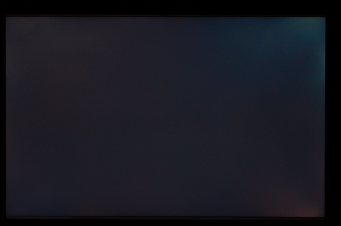

Udalo mi sie odebrac monitor i zaraz przystapilem do radosnego ogladania zdobyczy. Nie chcialbym narzucac zadnych wnioskow. Prosze spojrzec na fotki. Aparat w trybie manual, czulosc 1600 ISO, przelona 5.6, czas ekspozycji 1/3s. prosze zuwazyc ze poniewaz aparat byl w manualu wiec pierwsza fotka reprezentuje wrecz popisowa jakosc.
brigtness = 60cd
brigtness = 80cd
brigtness = 100cd
brigtness = 120cd
Co ciekawe to poswietlenie w ciagu ok 2 godz. przesunelo sie z lewa na prawo.... Ogolne subiektywne wrazenie jest takie ze ten egzemplarz jest znacznie lepszy niz poprzedni ale... no widac to co widac i tyle. Do tego te jakies zafarbowania - to naprade widac przy wyzszych jasnosciach brrr.
No to teraz mozna by tylko napisac ze ANOTHER CX240 HAS BACKLIGHT UNIFORMITY ISSUES - mysle ze poniewa jest to jedyny na swiecie tak rozlegly watek poswiecony CX240 to warto zeby ogladajacy z zagranicy tez skorzytali z naszych w pocie czola zebranych doswiadczen :-(

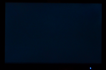

Nie dawalo mi to spokoju i rano popdlaczylem znowu CX240. Jakie bylo moje zdziwnienie gdy zauwazylem ze monitor zachowuje sie przyzwoicie! Tzn nie ma backlight bleeding i ten color cast ktory byl z tym zwiazany tez gdzies zniknal.
Zalaczam fotke
Teraz sie powaznie zastanawiam czy go jednak nie zatrzymac.... :)
Pytanie czy te problemy moga powracac i w jakich okolicznosciach (zmiana temp, wilgotnosci itd) ?
