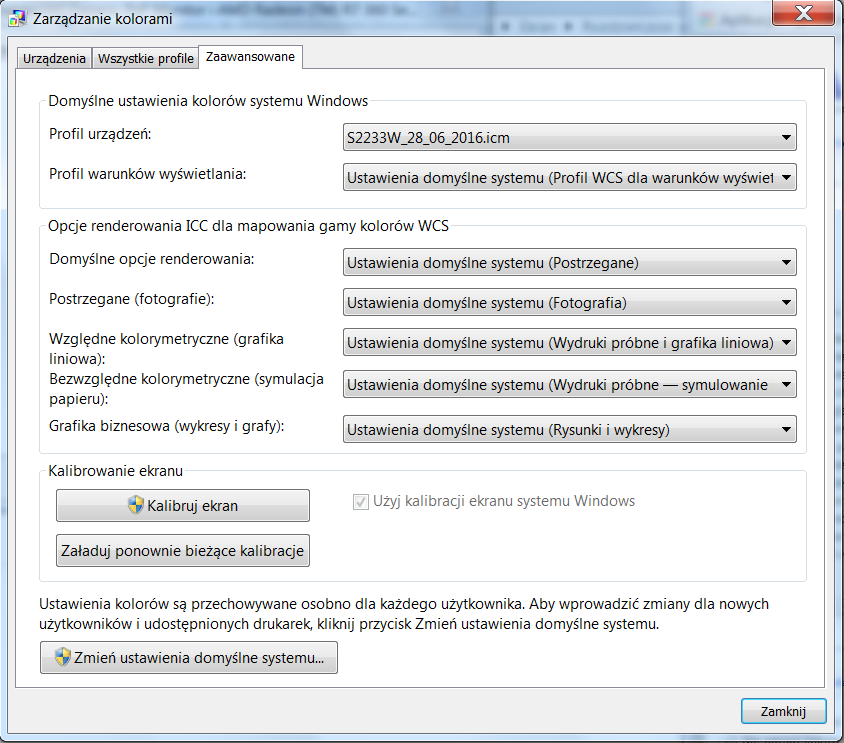

mathun pisze:
Tu jest oczywiście źle. W tym oknie nie należy nic dłubać względem ustawień fabrycznych. Zły profil urządzeń i włączona "Kalibracja".

mathun pisze:
Załącznik ekran002.png nie jest już dostępny
mathun pisze:tutaj Pan młody i we włosach i na garniaku ma czarne kwadraty.(
Niczego takiego w zdjęciu nie ma. Stawiam na skrojoną dynamikę, złą kalibrację, uszkodzenie monitora lub dowolną kombinację powyższych.
Dzięki

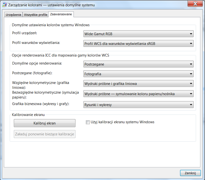

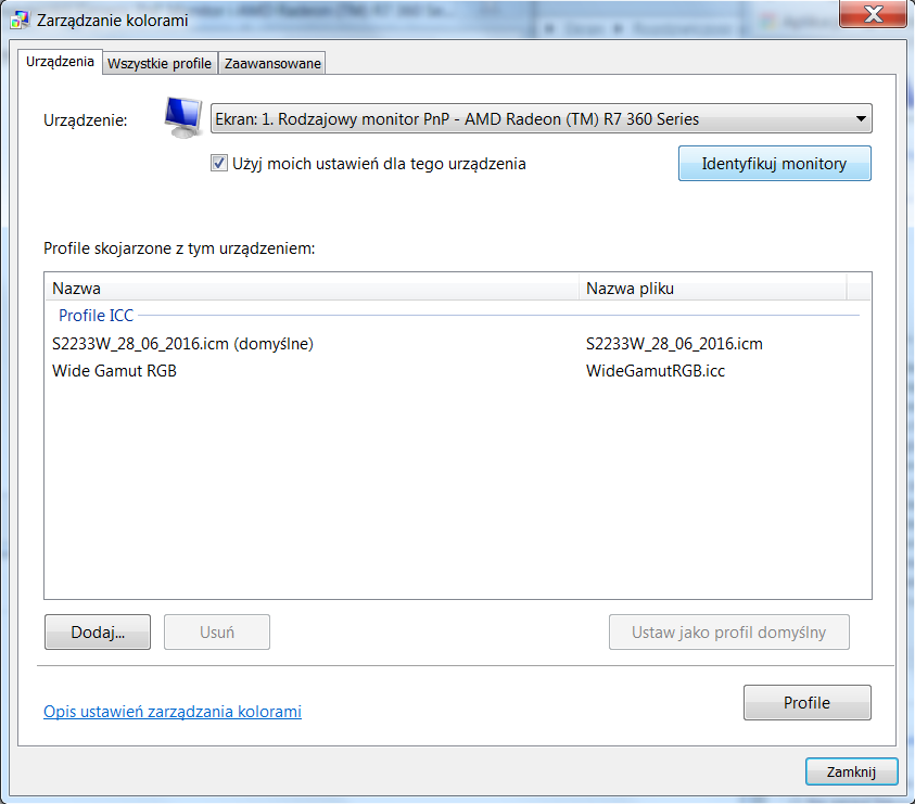

Zgłupiałem.. bo po odpaleniu kompa zmieniłem ustawienia tam gdzie sugerowałeś że nic nie należy zmieniać. zmieniłem na "wideGamut" i problemu nie dostrzegam..mało tego jak zmieniam na te ustawienia co były wcześniej też nie widzę problemu..o którym wcześniej pisałem. (być może po uruchomieniu windowsa było już dobrze)
Prosiłbym Tom01 żebyś mi napisał czy powinienem mieć ustawione tutaj w punkcie pierwszym Adobe 98 czy WideGamut (zdaje się że ściągnąłem ten profil ze strony producenta, przeznaczony dla tego monitora).
_______________________________________
Czy w tych ustawieniach poniżej powinienem ustawić też wideGamut czy usunąć obydwa profile..zdaje się że standardowo windows w tym okienku nie miał żadnego profilu.
Załącznik http://mva.pl/download/file.php?id=555 nie jest już dostępny
Uszkodzenie monitora raczej nie wchodzi w grę, bo problem nagle się pojawił po migracji systemu na sdd, wymianie karty graficznej i próbie samodzielnej kalibracji.. wcześniej było ok.
Jeśli już to myślę że tak jak napisałeś problem może być w skrojonej dynamice, w złej kalibracji

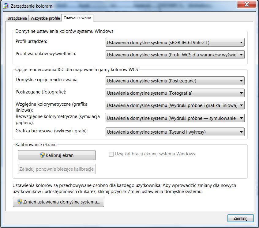

Profil urządzenia musi być profilem monitora. Nic innego. W "zaawansowanych" ma być tak:
Proszę pokazać profil po swojej kalibracji. Zobaczymy czy jest prawidłowy. Jak ma Pan ustawione regulatory monitora?

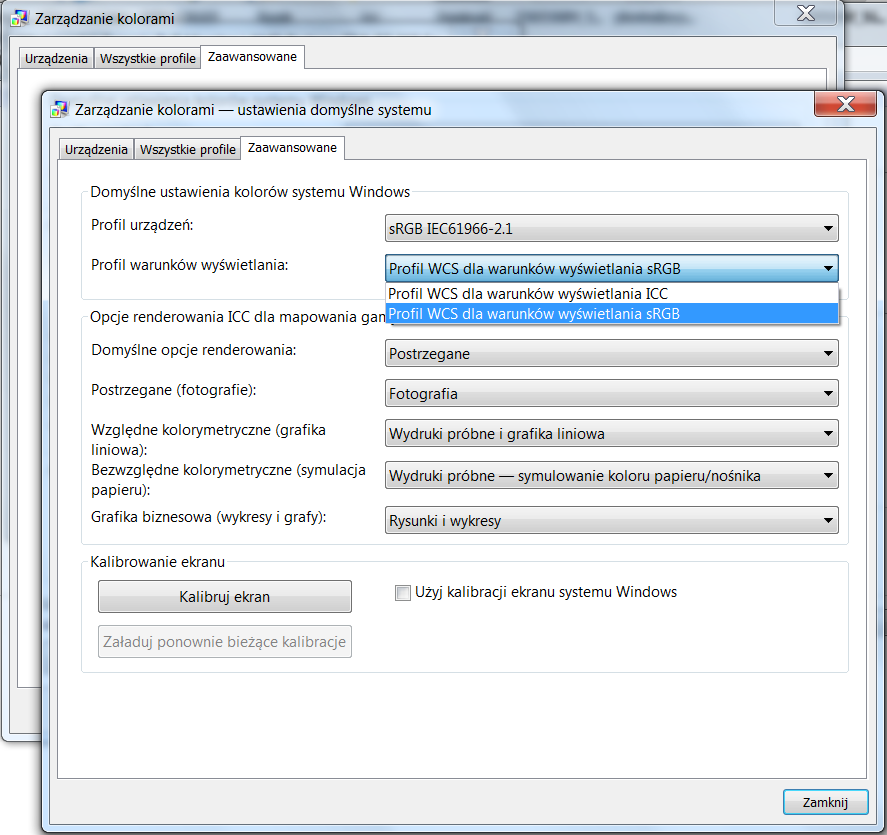

Nie wiem czy jestem zrozumiany, ale wyjaśnię o co mi chodzi.
Otóż jak w tym miejscu kliknie Pan "zmień ustawienia domyślnie systemu"
to ukarze się takie oto okno:
bez względu na to co wybiorę. Czy ICC czy sRGB, będę miał później takie oto ustawienia:
czyli identycznie jak na Pańskim zrzucie...
czyli dwa różne ustawienia, a na zrzucie wyglądają identycznie (bo końcówka w punkcie "profil warunków wyświetlania" jest obcięta i nie widać czy ICC czy sRGB)
Re: eizo s2233w + i1Profiler
: 18 lipca 2016, 01:16 - pn
autor: NocnyJastrzab
Ma być z końcówką "ICC" ;)
