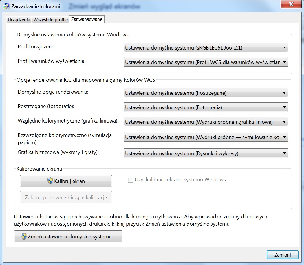

Btw, moglbys podac co masz wpisane w Zarządzaniu kolorami, zakładka Zaawansowane?

p0is0n pisze:Btw, moglbys podac co masz wpisane w Zarządzaniu kolorami, zakładka Zaawansowane?
To bez znaczenia dla wyświetlania obrazu.
To dlaczego jak zmienie sobie profil domyslny dla monitora z PA272 na np Samsunga, to od razu zmienia mi sie kolorystyka?
Profilu monitora nie zmienia się w zakładce "Zaawansowane" (mówimy o Windows 7?)

p0is0n pisze:moglbys podac co masz wpisane w Zarządzaniu kolorami, zakładka Zaawansowane?
Kompletnie się na tym nie znam i nic tu nie zmieniałem. Zapodaję więc printscreena.

Te ustawienia pozwalają zmienić sposób odwzorowania barw podczas konwersji różnych rodzajów treści przez sterownik drukarki. Nie mają one wpływu na sposób wyświetlania barw na monitorze.

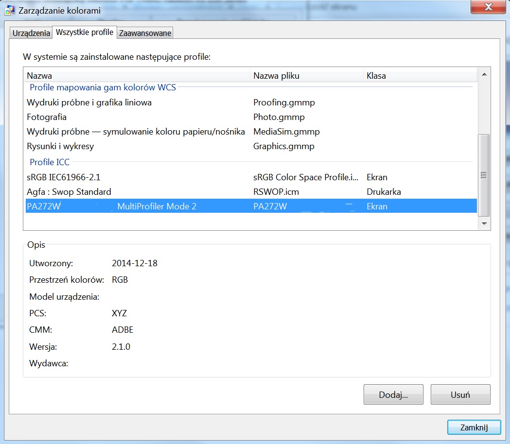

Przełączyłem teraz oświetlenie na, skazane przez Unię na wieczne potępienie, "kule grzewcze", żarówkami zwane, nakupione w okrutnej ilości po taniości, za czasów swej świetności, kiedy jeszcze w naszym pięknym kraju w mieście Piła produkowane były. 3x 60W. Biel pozostała biała, raczej z przyjemnie lekko ciepławym zabarwieniem. Dla mnie OK, nawet nie muszę obniżać temperatury. Oczywiście żarówki dają zdecydowanie żółtawe oświetlenie, znacznie cieplejsze od monitora.
No to jeszcze zakładka obok. Też nic nie zmieniałem, no znaczy numer seryjny zamazałem.
