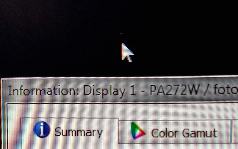

Zdjęcie świeżutkie, z partii monitorów które robię w tej chwili. Dokładnie ten sam model, który Pan kupił i z tej samej partii. Kiedy Pan go zamawiał, w Polsce było tylko 10 szt tego modelu. Miał Pan aż 10% szans, że na niego trafi, zakładając, że 9 jest ok. Wszystko jest fajnie, jeśli monitor jest idealny i wówczas łatwo chwalić się "sprytem", że zaoszczędziło się na sprawdzeniu monitora i krytykować pazerność sprzedawcy, który zapewne chce naciągnąć na dodatkową opłatę.
Niestety piksele i nierówności podświetlenia i to nie jest wcale rzadkość wbrew temu co pisze P. Marcin:
24 listopada 2017, 16:36 - pt
na próbie kilkudziesięciu EAxx5 nie widziałem ani jednego z wadami pikseli więc najwyraźniej wystarczająco chroni je przed nimi QC NEC DS
Argument o skalibrowaniu dziesiątków monitorów i nie zobaczeniu ani jednego piksela, jest bezwartościowy. Dziwię się, że padł w ogóle z ust Pana Marcina. Każdy fachowiec wie, że na nowym monitorze prawie nigdy nic nie ma. Jeśli wady pikseli mają się ujawnić, potrzeba minimum kilku, kilkunastu dni na biurku lub kilkudziesięciu godzin w komorze do wygrzewania. Podobnie z wyciekami światła przy krawędzi. Wynikają one z naprężeń a te z kolei ze zmian temperatury. W ostatnim roku wartość monitorów z pikselami na jakie trafiłem to około 40 tys zł. Większość NEC-ów. Także, Panie Marcinie, z tą kontrolą jakości wcale nie jest tak różowo. Jeśli Pan nie wierzy, T.G. z NEC DS może Panu opowiedzieć o takich przypadkach. Wszystko jest jawne.
Także, Panie bacardi, łatwo się pisze z wygodnego fotela po łatwej transakcji. Proszę nie krytykować tych, którzy wykonują brudniejszą część roboty.

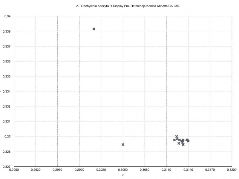

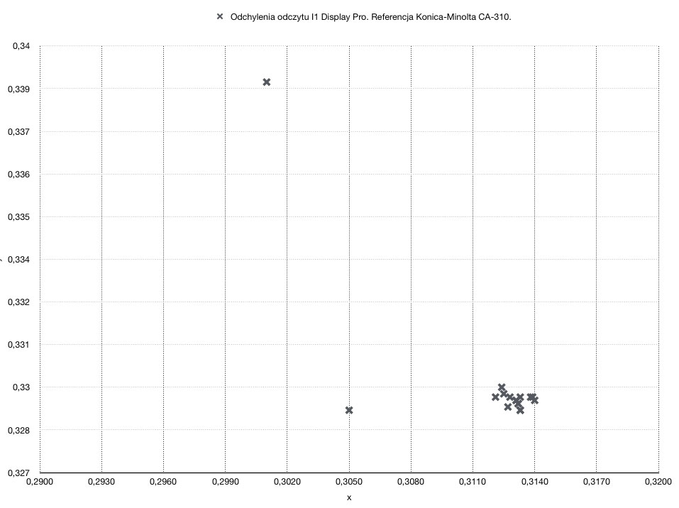

Panowie, każda rzecz się starzeje, to oczywista oczywistość. Max, jeśli nie ma Pan dowodów, proszę o ucięcie spekulacji i sugestii poniżej pasa. Panie Marcinie, w środku I1 D3 nie ma kryształów kryptonitu ani innych nierealnych substancji. Jest zwykła dioda krzemowa, trochę elektroniki. Podobna konstrukcja optyczna jest stosowana przez inne firmy, jak choćby Konica-Minolta. Rozbierałem głowicę pomiarową. Hermetyczna, tylko szkło, zero plastików itd. A mimo to płynie. Miernik za 55 tys zł trzeba raz na dwa lata wysyłać do serwisu. Producent mówi co rok, ale trochę to olewam. Przez te dwa lata miernik płynie 1,8-2,0 dE. Mam nawet raporty z kontroli dla niedowiarków. Pan natomiast chce mi wmówić, że miernik za 900 zł nie płynie całkiem. Fantastyka. Poza częścią optyczną, właściwości też zmienia część elektroniczna. O ile cyfrowa pomijalnie i bez wpływu na wyniki, to analogowa, przed przetwornikiem A/D jak najbardziej i to widać.
Jakiś czas temu, bodajże przełom 2014 i 2015, kiedy I1 Display Pro były już dość długo na rynku, pokusiłem się o sprawdzenie najstarszych jakie miałem i porównać z nowymi. Kupiłem ich 15 szt na cele testu plus dwa stare, naprawdę stare, z początku produkcji. Poniżej wyniki. Nietrudno wykryć które nowe.
Temat był wówczas obgadany z Maćkiem Koprem, może Pan zagadnąć, na pewno pamięta. Nie chciało mi się opracowywać żadnego testu, a poza tym udokumentowana informacja, że najbardziej popularny czujnik to jednorazówka (serwis w X-Rite kosztuje 340EUR), była niekorzystna z handlowego punktu widzenia. Wyniki poszły do szuflady. Jednakże w przeciwieństwie do Pana nie wychwalam pod niebiosa aktualnie będących na celowniku produktów. Dygresja: M.in. pod Pana wpływem kilku ludzi, w tym ja, wywaliło kasę na PRO-1000. Drugi raz bym jej nie kupił, jednak Pan nawet słowem nie ostrzegł następnych, że z nią coś jest nie tak. Ale rozumiem, aktualne sympatie mają "C" w nazwie, więc trzeba chwalić. Reasumując, ukrywanie niewygodnych informacji nie jest w mojej naturze, więc delikatnie informuję potencjalnych klientów, że za 2-3 lata czujnik I1 Display Pro należy wymienić. Nie wyrzucać, odstąpić komuś do laptopa, jeszcze parę lat posłuży. Zmniejszało to popyt na ten produkt? Niestety trochę tak, co u Pana nie przysporzyło mi szacunku, bo jak wiadomo, kolejna sympatia ma "X" w nazwie.
