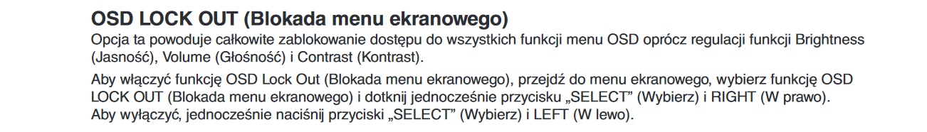

Instrukcja obsługi, strona 21.

Już tego próbowałem, nie reaguje.
Poza tym, w SpectraView nie zaznaczyłem tej częściowej blokady, tylko pełną, a teraz nie wiem jak to wyłączyć.
