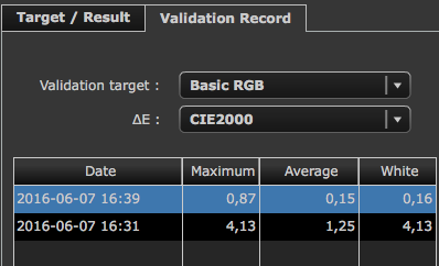

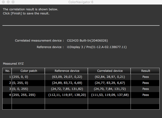

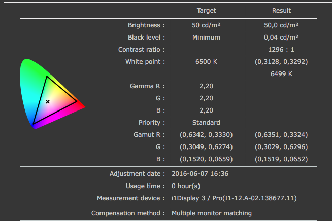

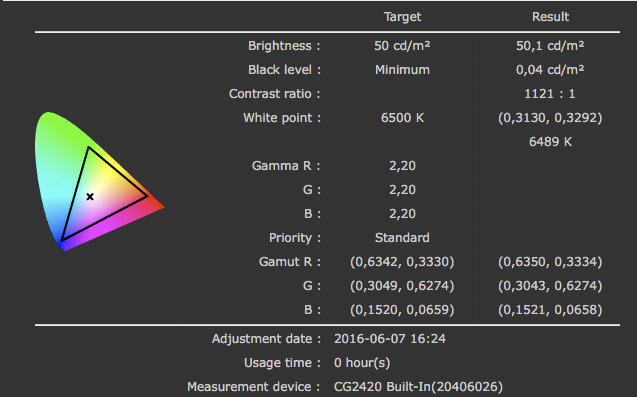

Właśnie dostałem w łapy CG2420 i zdążyłem zerknąć. Nowy design bardzo pasuje i wnosi świeżość. Węższa ramka i nowe przyciski też na plus. Mile zaskoczyła też nowa konstrukcja osłony, zupełnie inna od CH5 lub CH7. W zasadzie osłona tworzy jednolity twór, bez ruchomych elementów i haczyków. Brak nawet okienka na zewnętrzny kalibrator, więc jak ktoś chce użyć innego czujnika, to trzeba ją ściągnąć. Boczne skrzydła są składane i nie rozbieralne, a całość trzyma się na magnesach. Także montaż jest szybki i łatwy. Świetne rozwiązanie (może poza brakiem okienka).
Matryca szału nie robi. Nie ma pięknej czerni, za to jest piękna "neczkowa" satyna
Srebrzenie jakieś tam jest, ale chyba lepsze, niż PA. Musiałbym porównać wieczorem, ale nie ma takiej możliwości. W każdym razie obraz jest rewelacyjny. Liniowość bardzo dobra. Odchyłki po kalibracji DeltaE2000 min. 0,01 / max. 0,87. Co ciekawe, wbudowany czujnik ma dosyć długi pomiar (ok. 6-7 min) i nie robi walidacji (trzeba go skorelować). i1D Pro kalibrował 2,5 minuty + ok. 1 minuta dla walidacji. Wrzuciłem losowy target z CS240.
Pierwsze wrażenie pozytywne. Jeśli jest ktoś chętny do obejrzenia i sprawdzenia to już jest taka możliwość poprzez wypożyczalnię
- korelacja wbudowanego czujnika
- Zrzut ekranu 2016-06-07 o 17.01.35.png (61.55 KiB) Przejrzano 6164 razy
- walidacja i1D Pro
- Zrzut ekranu 2016-06-07 o 16.40.01.png (26.99 KiB) Przejrzano 6164 razy
- i1Display Pro
- Zrzut ekranu 2016-06-07 o 16.37.42.png (76.51 KiB) Przejrzano 6164 razy
- wbudowany czujnik
- Zrzut ekranu 2016-06-07 o 16.25.17.png (72.57 KiB) Przejrzano 6164 razy
