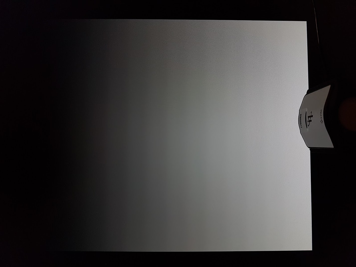

Po ok 3 miesiacach wykonalem dzis kalibracje sprzetowa programem SpectraView II i otrzymalem bardzo dziwna krzywą. Tak jakby pofalowaną.

Miałam taką samą pofalowaną i znalazłam winowajcę :)

Niestety problem występuje tylko na jednym komputerze (raczej nie uszkodzenie kalibratora). Sprawdzilem sterowniki do GPU od stycznia 2018 do wersji beta. Nic nie pomaga - sprawdzilem opcje sterownikow, opcje monitora, opcje windows color menagment, opcje ekranu w windows - nigdzie nic. Ciekawostka - czasami SVii wywala blad ze nie moze utworzyc (nadpisac) profilu gdyz jest on uzywany przez "Usługę ulepszania wyświetlania"... ktora wylaczylem zupelnie, jednak okazalo sie ze nie ma to wplywu na nic ;(
Planuje utworzyc profil pod innym systemem. Nic innego mi nie przychodzi do glowy, ale moze znacie podobne problemy (obstawiam ze to wina aktualizacji windows) i byc moze juz rozwiazanie?
aha, skala szarosci wyglada geometrycznie niejednorodnie:

Windowa 10 wersja 1903?

Tak
Re: Kalibracja i profilowanie monitora | X-Rite i1Display Pro - poradnik ogólny
08 lipca 2019, 14:28 - pn
No to typowa usterka. Nie ma na to na razie recepty, poza powrotem do 1803.

Albo zrobić krok do przodu. Ja zainstalowałem 18362.10000 należącą do Slow Ring 19H2 czyli coś co będzie na jesieni tego roku. Na tej wersji problemy z profilem u mnie znikły.

A co myslicie nad takim czyms, wydaje mi sie ze powinno pojsc bez przeszkod.
1. odpalam windows w starszej wersji, np na wirytualnej maszynie
2. instaluje SVii i wykonuje kaloibracje, EA275WMi ma kalibracje sprzetowa wiec LUT wgra sie do monitora
3. utworzy sie takze profil ktory sobie przekopiuje do normalne wersji windows.
Jesli tylko profilowanie/kalibracja szawankuje to powinno zadzialac. Jesli natomiast mechnizm czytania/odwzorowania profili ICM jest skopany, to i tak bedzie zle. Pytanie, co mu dolega?

1903 nie ładuje poprawnie profilu, więc to nie zadziała w pełni tak jak trzeba.

Dokładnie ale malo tego... jak załaduje to często gubi podczas pracy komputera.
