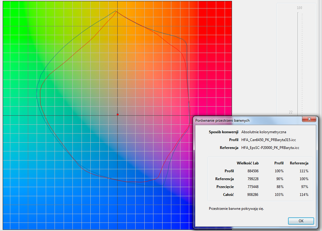

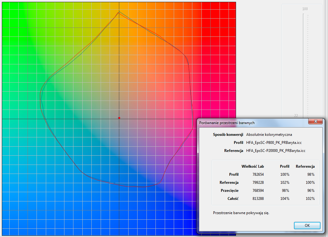

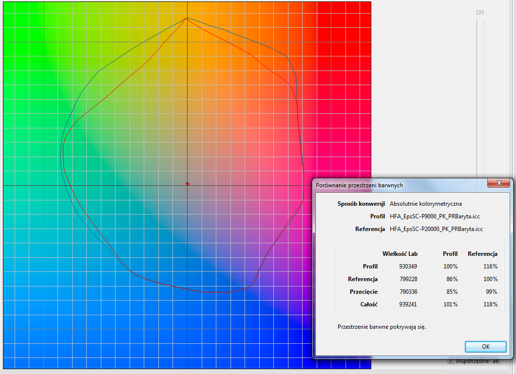

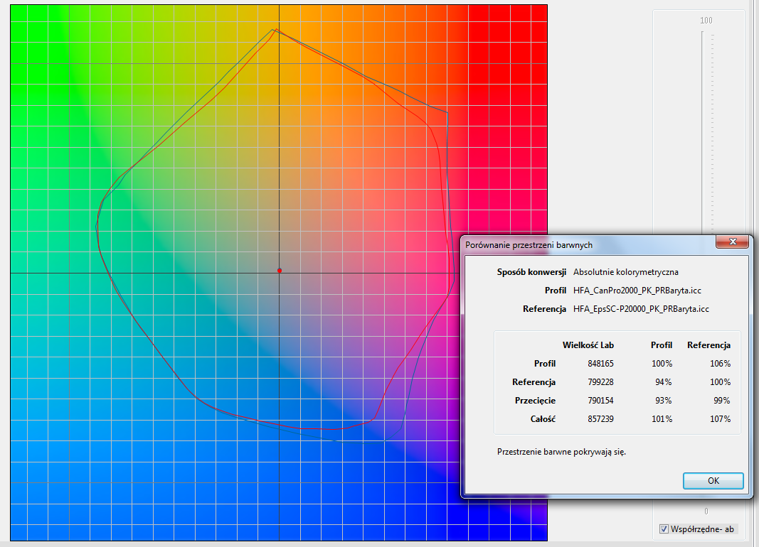

Wrzucam zrzuty ekranów z profili fabrycznych dla Hanamuhle Photo Rag Baryta dla 4 drukarek w porównaniu do P20k: Epsonów P9000, P800 i Canonów Pro-2000 i 6450. To są co prawda tylko projekcje na płaszczyzną, ale jest podany wolumen. Linia czerwona to Epson SC-P20000, linia niebieska to porównywana drukarka. Jeśli masz jakiś swój dobry profil, wrzuć go gdzieś na sieci, dodam do porównania.
Żeby było jasne. jestem pewien że wszystkie te drukarki pięknie drukują, a tu bawimy się w metrologię

- prawie identyczne krzywe, podobnie jest dla SC-P6000, która ma taki sam zestaw tuszy (bez kolorantów spoza CMYK)
- E20k-vs_E800.png (262.75 KiB) Przejrzano 11997 razy
- doskonale widać, co daje dołożenie zielonego i oranżowego tuszu, największy gamut
- E20k-vs_E9000.png (267.01 KiB) Przejrzano 11997 razy
- a tu dodany zielony, niebieski i czerwony, ale w wersji Canona
- E20k-vs-C6450.png (263.47 KiB) Przejrzano 11997 razy
- jw. ale bez zielonego
- E20k-vs-C2000.png (265.23 KiB) Przejrzano 11997 razy

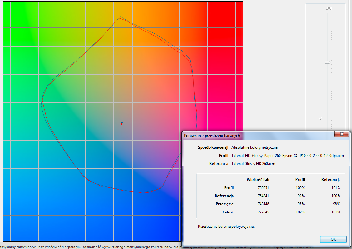

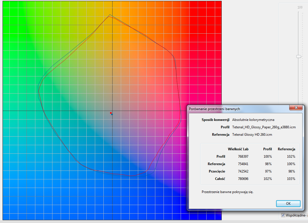

Unesco tutaj jest mój profil : https://megawrzuta.pl/download/423afdac ... 7a70b.html Tutaj wrzucam profil org Tetenala dla porównania https://megawrzuta.pl/download/aec926c3 ... 1b82e.html
Spróbuj wrzucić ba wykres. Dodam , że dzisiaj sprawdziłem ile zostało atramenty w cartridge gdy ploter pokazuje 0. Menzurka pokazała dokładnie 20 ml.

Porównanie obu profili od Ciebie w załączeniu, również Twoj custom made w porównaniu do firmowego Tetenala dla drukarki 3880, czyli poprzedniczki P800.
Jest tak jak mówiłem.
A ważyłeś kartidż przed załadowaniem? Istotna jest różnica na początku i na końcu, w starszych modelach Epson szachraił na ok 20%.

- E20k-vs_E3880_Tetenal_HD_Glossy.png (271.04 KiB) Przejrzano 11997 razy
- E20k_TetHD_Vendor-vs_Custom.png (263.04 KiB) Przejrzano 11997 razy
