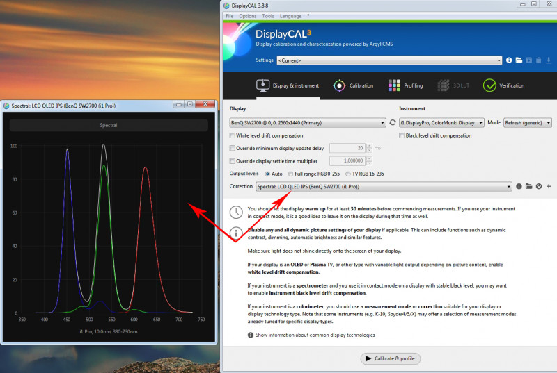

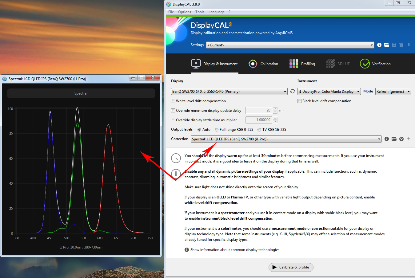

Potrzebowałbym raczej sprawdzonego, przetestowanego pliku EDR (z korekcją QLED) do programu Palette Master Element.
Plik CCSS z odpowiednią korekcją (?) już mam w DisplayCAL:

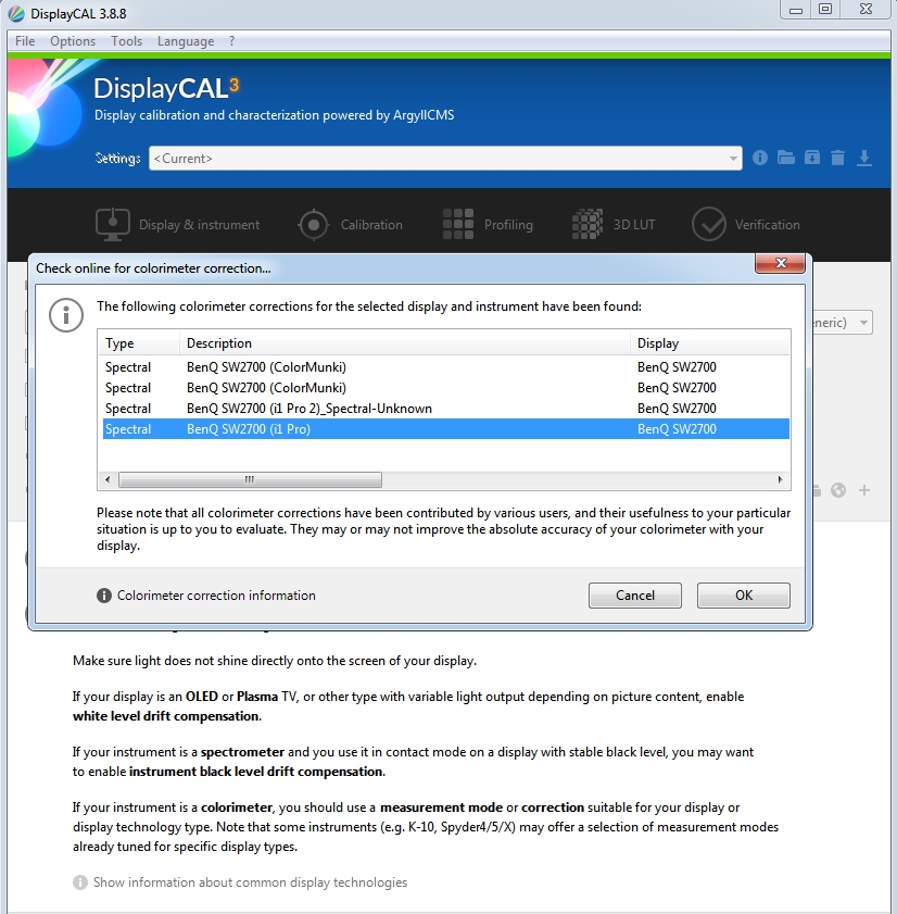

Plik ccss pobrałem, (jeśli dobrze pamiętam) poprzez program DisplayCal , w ten sposób:
mogę go tu wrzucić spakowany do .zip
BenQ SW2700 (i1 Pro)2.zip
(1.17 KiB) Pobrany 195 razy
