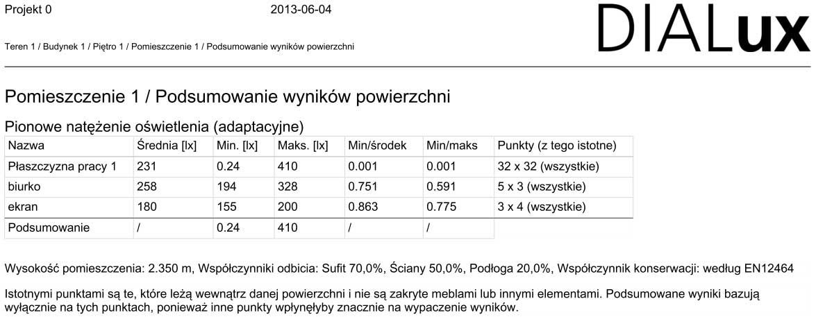

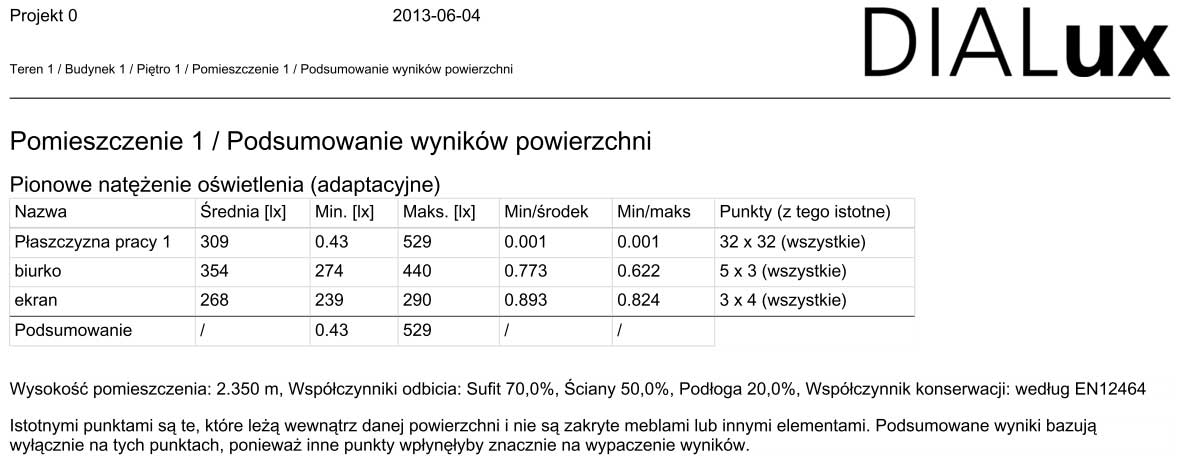

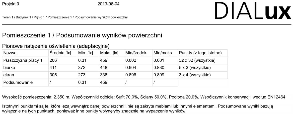

Mając odrobinę czasu zrobiłem symulację oświetlenia w programie DIALux (są to przybliżone symulacje więc pewnie mogą być obarczone istotnym błędem 25% ? )
Opcja 1: 3x32W philips graphica 950, oprawa na środku pokoju
Komentarz: plus to równomierne oświetlenie w całym pokoju, minus to ryzyko że będą odblaski na ekranie.
Opcja 2: 2x32W philips graphica 950, oprawa nad biurkiem/operatorem
Komentarz: plus to minimalne ryzyko odblasków, minus to nierówne oświetlenie pokoju.
Opcja 3: 2x32W philips graphica 950, oprawa na środku pokoju
Komentarz: plus to równomierne oświetlenie pokoju, minus to ryzyko czy aby nie będzie trochę za ciemno oraz ryzyko odblasków.
Obszary robocze:
biurko - powierzchnia biurka
ekran - mniej więcej powierzchnia ekranu (nie uwzględnia ewentualnej osłony)
A jakie jest Wasze zdanie (także w kontekście podanych wartości luxów)?

- 3 x 32W philips graphica 950
- 108W-środek-pokoju.jpg (63.64 KiB) Przejrzano 4003 razy
- 2 x 32W philips graphica 950
- 72W-nad-biurkiem.jpg (63.57 KiB) Przejrzano 4003 razy
- 72W-środek-pokoju.jpg (66.64 KiB) Przejrzano 4003 razy
Re: Ergonomia pomieszczenia - oświetlenie, ściany itd
Czyżby nikt nie chciał podjąć się oceny? Czy po prostu jestem niecierpliwy?
- Czornyj
Wybrałbym opcję oświetlenia nad biurkiem, w miarę możliwości za monitorem by nie rzucało odblasków. Oświetlenie całego pokoju nie jest wskazane, ważne jest tło wokół monitora. Mz. we wszystkich przypadkach światło jest zbyt mocne.
