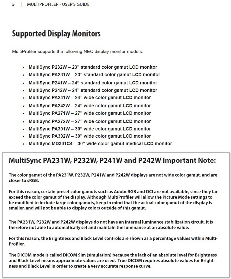

A mam takie pytanie, chodzi mi o porównanie cs230 i p232, gdyż właściwie takie porównanie powinno być właściwe? I druga jak jest z Multiprofiler i serią P2x2, gdyż chyba tutaj czytałem że proofing w nim nie działa, jedynia na serii PA?

Jeśli Multiprofiler działa, to wszystkie jego funkcje są dostępne zarówno w P jak i w PA.

Występują pewne różnice spowodowane podświetleniem o różnym gamucie. Monitory różnią się też odrobinę budową. Szczegóły poniżej.
http://update.necdisplay.com/multiprofi ... nglish.pdf

dziękuję bardzo za odpowiedzi, teraz już rozumiem.
